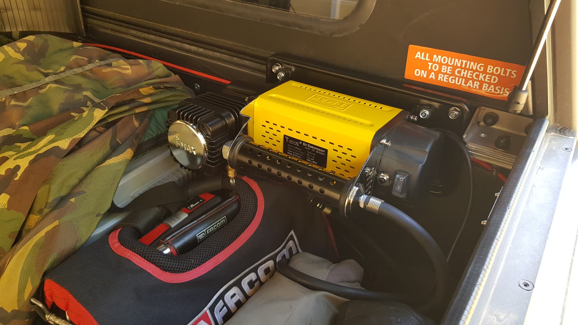

Oh que Oui je l’utilise
mon compagnon de 17 ans a laché
et j’ai pris celui là
Attention il est gros mais il dépote de folie
je vais pas pouvoir le remettre au même emplacement que l’ancien
Ok merci pour ta réponse
Je vais sûrement le commander. Il trouvera bien sa place dans le toy

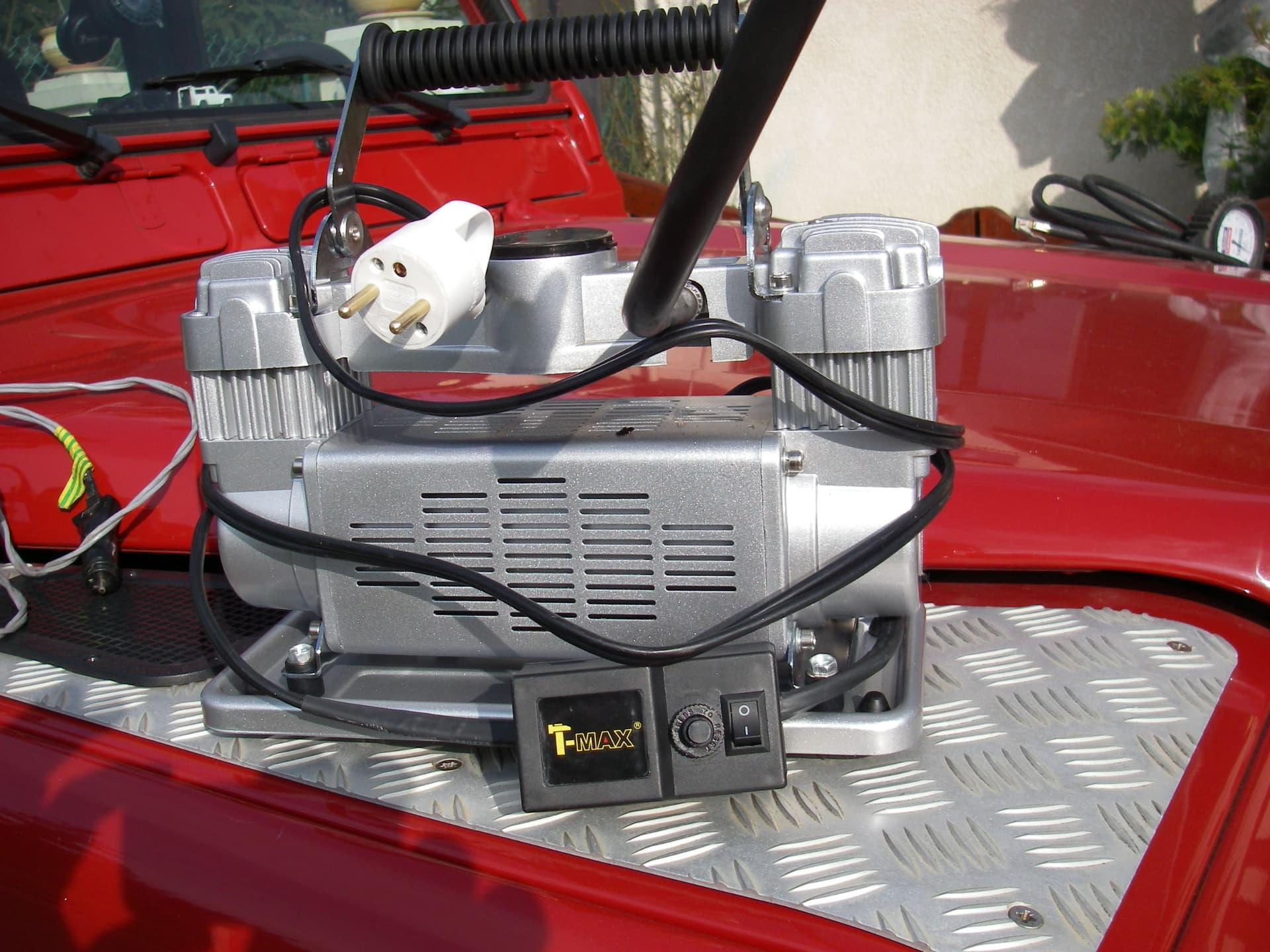

Pour ma part j’ai un TMAX 160l / min ça fait bien le travail et c’est fiable. Largement suffisant pour passer de 1.5 a 2.5 bar mes 4 roues en 33".

J’ai le même que Quentin : TMAX 160 l/min.
Il est nickel !

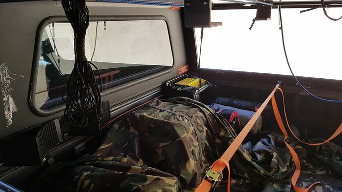

Super et superbe ton installation
j’adore la roulette pour le bord du panneau solaire
A l’origine il s’agit d’une roulette qui sert de guide pour des portes coulissantes d’intérieur de maison (type porte à galandage) dont j’ai un peu détourné l’usage .
C’est très pratique pour faire coulisser le panneau solaire.
je viens de te piquer la photo … j’ai dans mon PC un dossier => Photos Idées

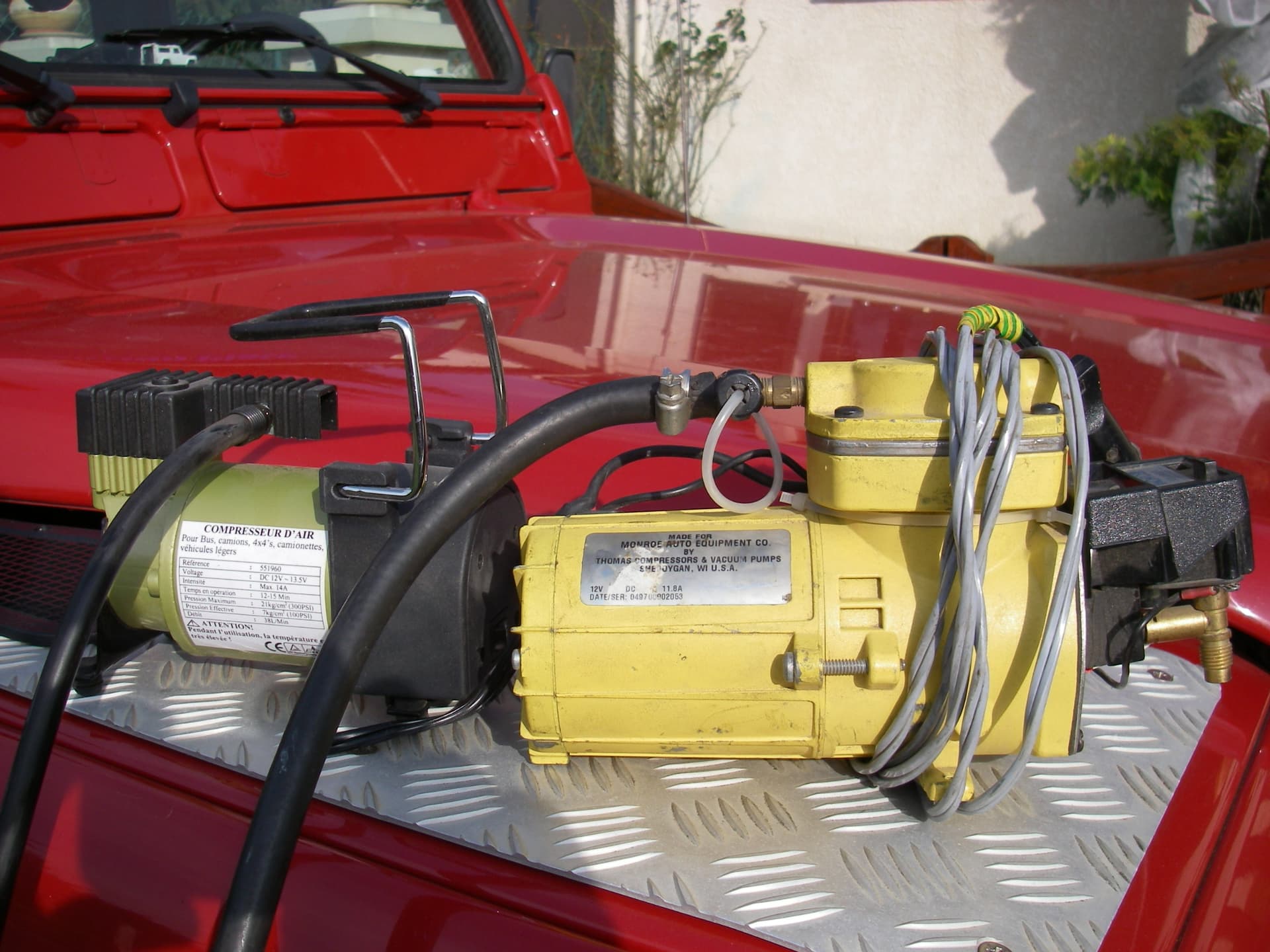

je vais jouer au vieux con

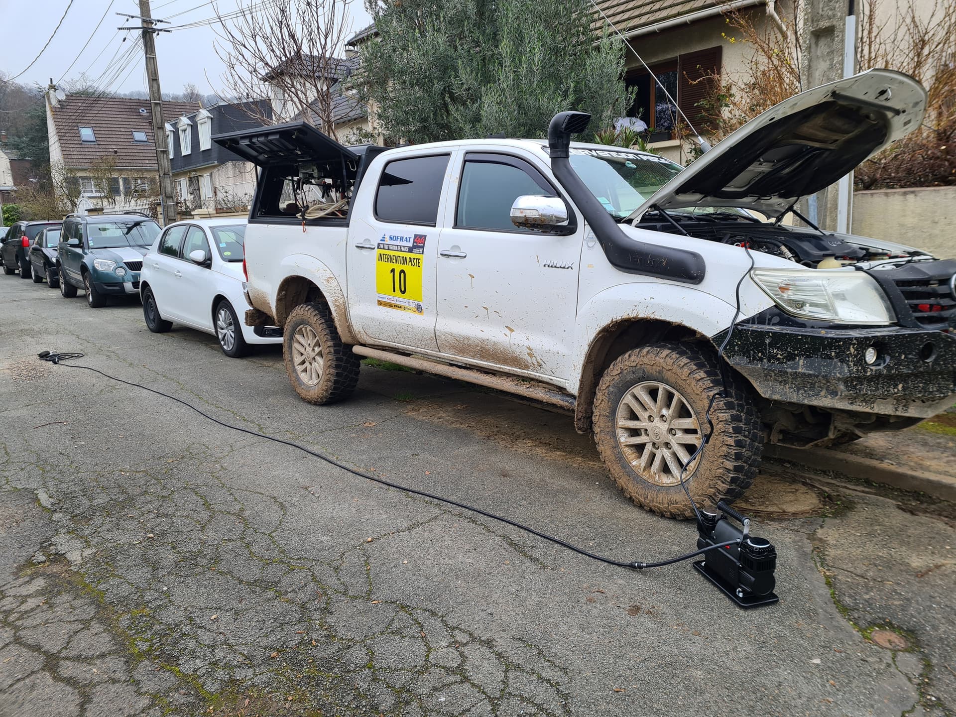

mais a une epoque pour le boulot on avait des stages autour des compresseurs ateliers … surtout dans l’utilisation et la securité …stage de 4 jours
et a chaque fois j’y aller avec mes compresseurs 12v
et on avait une belle discussion avec les ingenieurs autour de ce domaine
Mon compresseur Monroe fut démonté plusieurs fois par eux pour voir la technique et sa résistance (20 ans) et a partir de là j’ai mis en place dans mon utilisation un cahier charge du savoir faire… et cela depuis 20 ans
- jamais mettre son mano en ligne de gonflage (condensation dans le mano et déréglage de celui-ci)
- toujours démarrer le compresseur avant de le brancher sur le bout de valve (sinon contre pression qui peux bloquer le compresseur)
- si pneu en basse pression ou si je gonfle de plus d’un 1b en rajout j’augmente la pression de 0.200b car l’air du compresseur est chaude donc avec un volume diffèrent. et je corrige sur l’ensemble des pneus
et pour finir Jean Claude qui était un des ingénieurs concepteur et qualité dans une boite de compresseur indus… a découvert le 4x4 avec moi Puis devenu un fou furieux de 4x4 et actuellement à la retraite en Australie (femme australienne) et grand pratiquant du WE bivouac en 4x4.

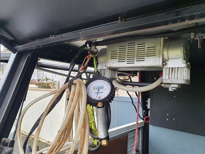

Par exemple pour un compresseur type Tmax 160l, étant donné qu’il n’y a pas de réserve d’air, peut on le laisser allumé sans actionner le mano ?
Comment declanche t’il ?
j’ai le même depuis 5 ans pas de problème, j’ai simplement changé de mano , qui ne me convenait pas , par un plus précis type mich…
À la base il est vendu sans pistolet de gonflage. C’est un mano tout simple, sans poignée.
Peut-il fonctionner avec un pistolet de gonflage ?

tu gonfles avec le compresseur et tu controles avec le mano ( 2 actions)
comme cela tu bousilles pas ton mano avec la condensation du compresseur
sur la photo le tuyau blanc gonfle un autre pneu et je rectifie la pression après gonflage

Finalement ce n’est pas recommandé de faire “forcer” le compresseur avec un mano fermé au bout.
c’est pas du matos d’atelier mais surtout il faut bien comprendre est la condensation qu’il va se produire dans le tuyau qui est l’ennemie de nos manos
Amuse toi a souffler de l’air avec le compresseur sur le flanc du pneu et tu vas voir le film d’eau que cela dégage…
