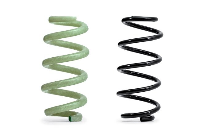

les ressorts de berline sont avec des fils qui ont diminuer avec les évolutions techniques … et même en composition
“Ces ressorts abandonnent la traditionnelle construction en acier au profit de plastique renforcé de fibres de verre (GFRP).”
donc a la commande de compresseur il faut bien penser a prendre avec les crochets les plus larges car les ressorts de 4x4 eux n’ont pas changer en taille de fil

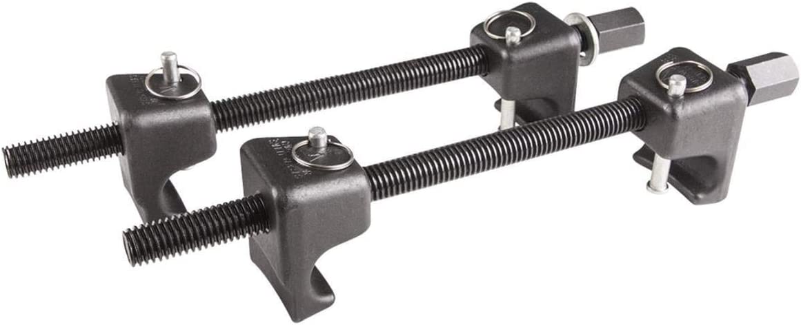

En attendant, pour sécuriser le montage des KS, j’ai pris une version à crochet :
Quand le ressort sera entre les machoires, je rajouterai un compresseur à crochet, même si le KS peut tenir 2,5T
Merci pour le lien. 18mm maxi ca passe tout juste.

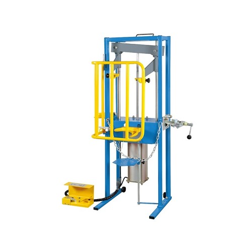

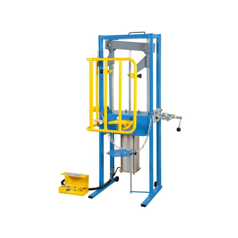

Maintenant dans les nouveaux garages il est demandé d’avoir des compresseurs à cage.
et pour avoir eu ce type d’accident sur un de mes lieux de formation … cela fait mal même avec des ressorts de Twingo ( casse de la mâchoire inferieur et un œil hors de son orbite)
