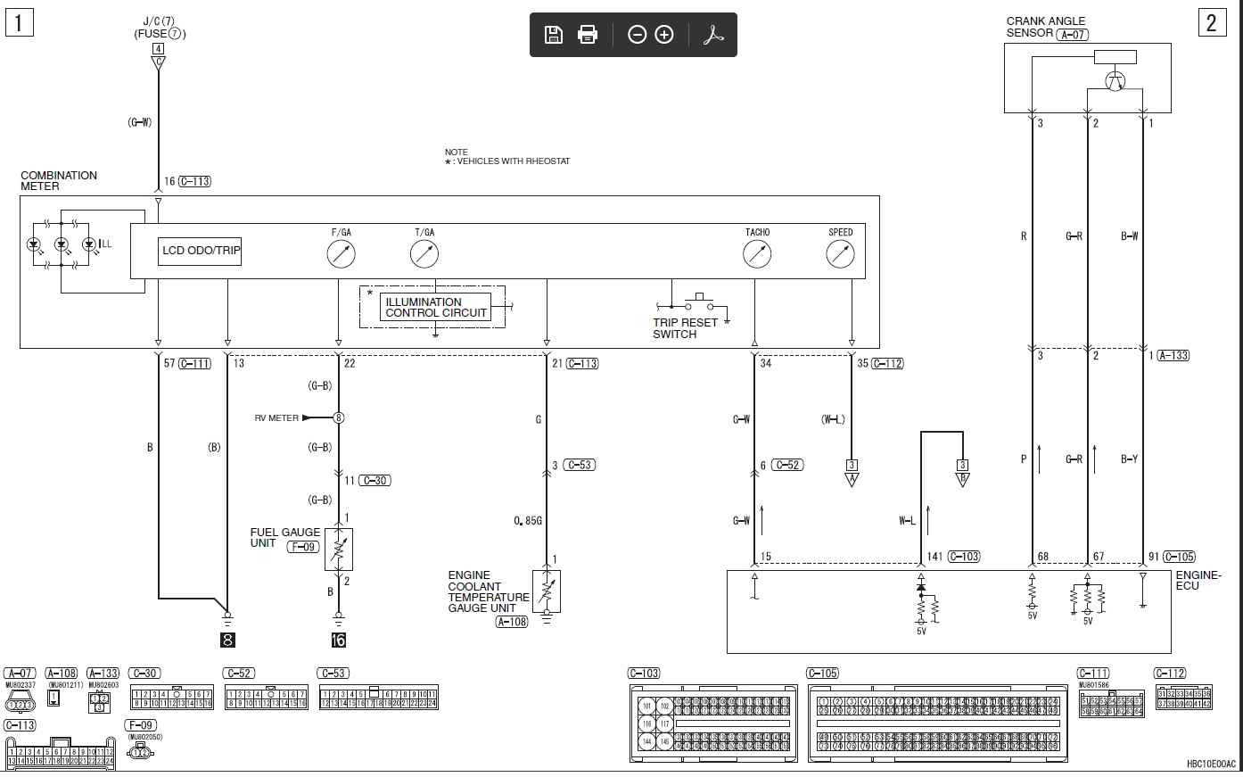

Je me suis donc penché plus sérieusement sur le pb en remontant le circuit électrique jusqu’au compteur ; bilan le courant arrive bien à la sonde , ensuite j’ai testé le retour vers le compteur : j’ai connecté un fil sur le retour vers compteur de la fiche femelle de la sonde et l’ai fait touché brièvement à la masse et l’aiguille du compteur dévie .

Ce que tu d’écris m’étonne ,l’information de vitesse est donné au compteur par le capteur à travers l’ECU .

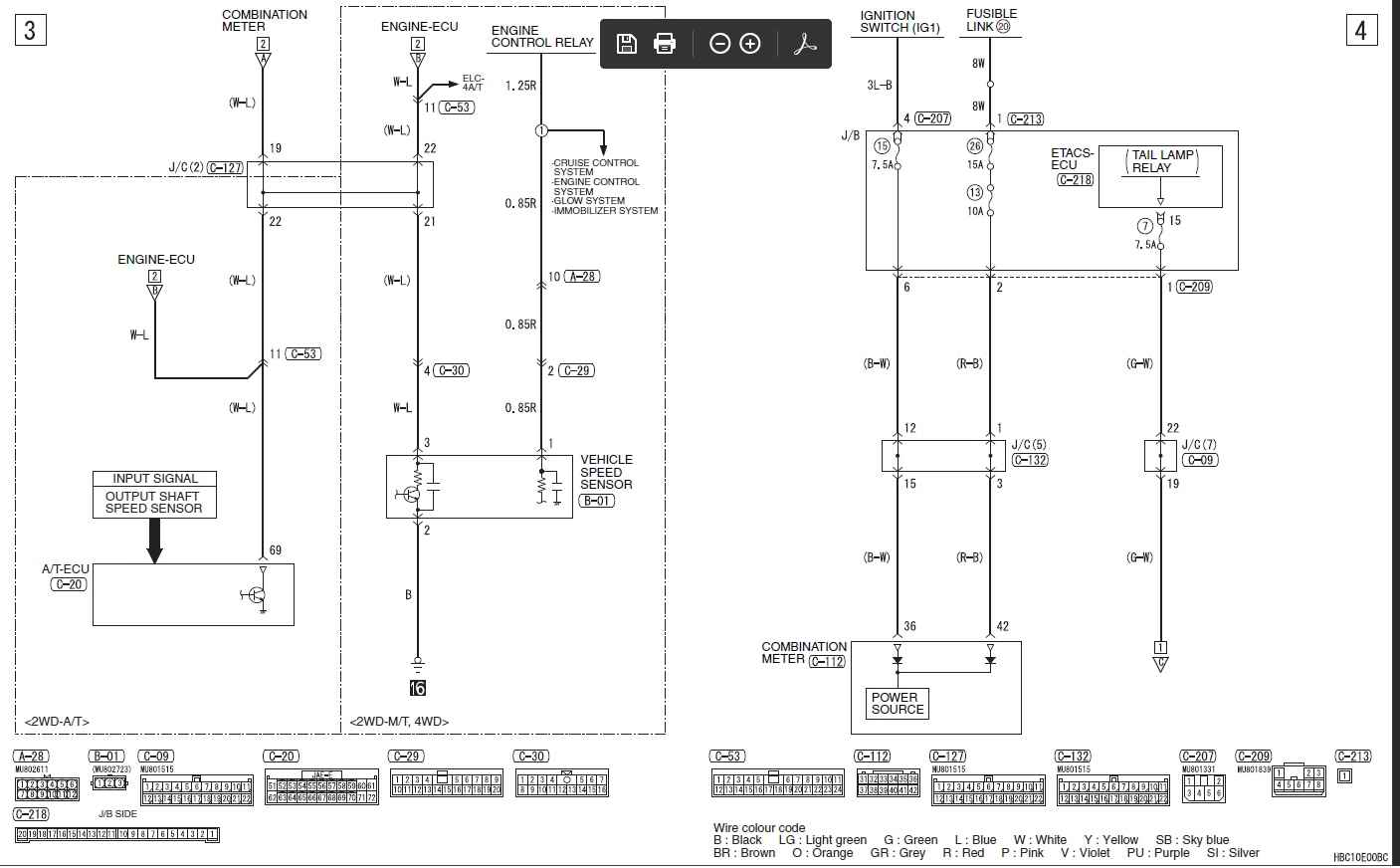

Sur le fil de retour vers le compteur j’avais du + 12v : pas normal c’est pour cela que lorsque je mettais ce Plus à la masse l’aiguille du compteur déviait .
J’ai donc coupé ce fil au niveau de la broche qui arrive au dos du compteur et l’ai connecté plus bas au niveau des broches sous la boîte à fusible dans l’habitacle : bilan le retour vers compteur n’est alimenté que lorsque le véhicule est en mouvement ( courant produit par la sonde dans la boîte de transfert )
Et là le compteur fonctionne parfaitement
Point négatif il semble que j’ai perdu les infos de l’ordinateur de bord : conso moyenne / autonomie / conso instantanée .
Je pense avoir shuntée l’anomalie mais du coup je n’envoie plus les infos de conso.

Mais encore une fois, c’est l’ECU qui donne les infos au compteur.
Si tu penses pouvoir relier le capteur directement au compteur c’est impossible.
Donc tu as simplement à vérifier que les fils arrivent bien à destination ,tu as la couleur des fils et les numéros de pins de chaque connecteur.
Si tout est bien relié et que le capteur ainsi que le compteur sont OK alors c’est l’ECU le fautif.

Sans vouloir abuser … aurais-tu le schéma d’alimentation de l’ordinateur de bord ( celui qui donne consommation et autonomie) ?
D’apres ta description si mon compteur fonctionne avec mon branchement cela signifie que le fil arrive forcément de l’ECU.
Voici les connexions du RV meter.
