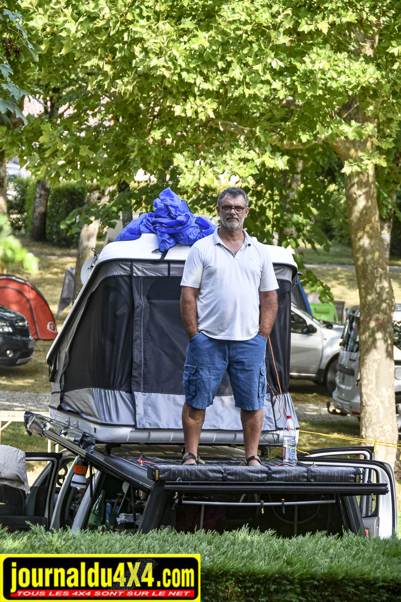

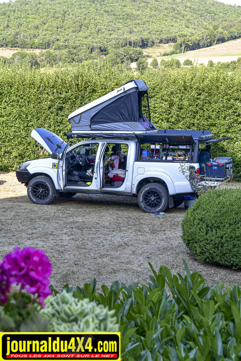

Carryboy j’avais vu mais un problème de poids sur le toit et d’accroche pour des barres de toit style installation d’une tente de toit .
A la fin de mes recherches et question en direct avec les distributeurs, avec mes critères et mes projets d’utilisation (pro et loisir) Direction Alu cab
et je le regrette pas.
Donc l’Alu Cab me correspond parfaitement … surtout avec l’accès en latéral
Un bonheur
Bonne recherche

Oui je comprend et pour te dire une chose le hard top Alu Cab n’est pas vraiment esthétique …Mais il est complément modulable et on peut y faire beaucoup de chose … J’ai mon plombier qui vient d’équiper son hilux avec un alu cab et devient un véhicule en plus sur les interventions simple dans son métier … et normalement il vient avec moi faire un petit raid cet été. Bonne recherche et n’hésite pas à tel chez les Hartop’eur et demander plus de renseignement technique … Moi je fus surpris du manque de connaissance de leur produit :woozy_face:
Ma question fut : le hard top peut supporter combien sur le toit
et le top dans la réponse … entre 20 et 50 kgs, mais vous pouvez" marcher" dessus … Qui fait moins de 50 kg sur le Forum ? ( je vais rester sur la gente masculine)
Sans compter qu’alucab est un seul à donner la charge admissible en statique… et en dynamique !
