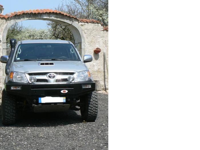

je peux vous mettre des photos avec des jantes déport -30 et des jantes déport zéro+ entretoises de 30.
j’ai fait les essais sur le Hilux

Jante avec déport de -30
Jante déport 0 + entrtoise de 30
chef t’es sûr que tes jantes sont en déport 0 ?
oui, oui
y a un truc que je pige pas
Jante 0 mais entretoise 30.
C’est vrai qu’on aurait tendance a les voir avec un ET de +10.
