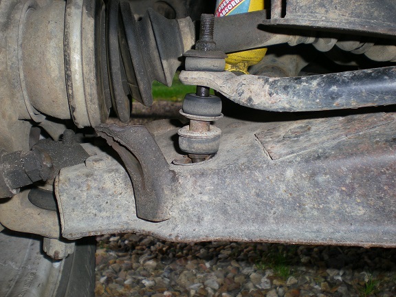

j’ai cette barre la, je ne sais pas ce que c’est, mais sa fixation a souffert, elle est fixée au triangle inférieur, juste derrière la butée direction.
Et ce débattement est-il normal ? j’ai des petits doigt en plus moins d’un cm
Salut, 1ère photo c’est la biellette de barre stabilisatrice;J’ai eu le problème dernièrement tu peux changer les silentbloc (chez nos partenaires c’est détaillé)et voir l’état des rondelles (surle mien celle du bas ne retenait plus l’entretoise)

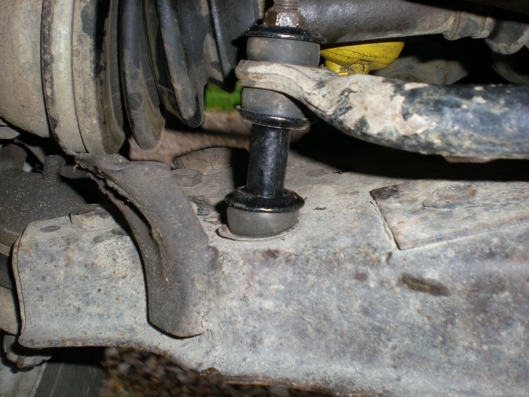

avant
après
Pour la deuxième photo, ton PU doit piquer du nez, il te faut retendre tes barres de torsions
Je pense que le problème, viens en priorité de tes tirans de suspension, ta deuxième photo du 12 Mars le prouve; après il est pas impossible non plus que tu es besoin de retendre tes barres…courage.
OK merci pour les info, je vais le faire,et oui il pique du nez.
Oui je voulais réparé la direction en premier c’est pour ça, mais maintenant je m’occupe des tirants, c’est vrai j’avais pas pensé que ça allais le rehausser un peu.

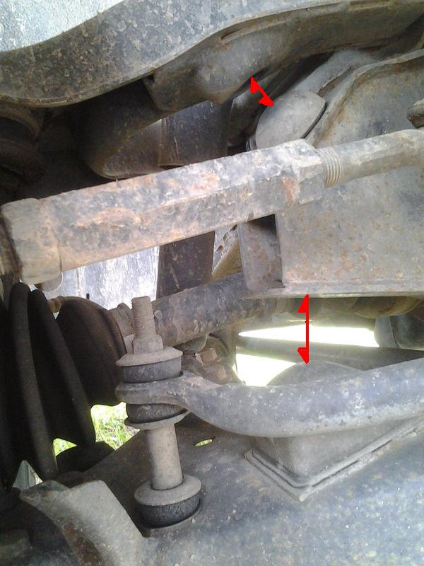

Voici une vue de mes butées, (les tirans ne présentent pas d’anomalie visuelle, tous silent-blocs d’origine), les flèches te donnent un aperçu des écarts entre elles.

Merci, sympa pour la photo, j’ai regardé mes tirants le trou du chassies s’est agrandi c’est pour ça qu’il pique du nez.

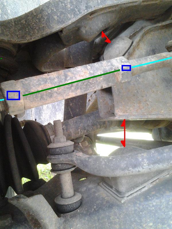

je suis allé sur euro4x4 et pour les rotules il parle de filetage à droite et à gauche, c’est quoi la différence.
le sens du filetage ça j’ai compris mais pourquoi y a t-il le choix entre les deux ?
Salut, suivant le côté où elle se trouve sur la biellette; Si je dis pas de conneries
Re,
Les ( en bleu clair) biellettes de direction, sont 2 par cote, reliées entre elle par une ( en vert)“rallonge” a 6 pans taraudée.
La biellette (par exemple) cote extérieur sera avec un pas a droite, l’autre cote intérieur avec un pas a gauche.
Pour régler il suffit de visser, ou de dévisser.
L’ensemble est ensuite maintenu en position par (en bleu marine)les contre-écrous.
clair net et précis
vrai que j’ai pas trop détaillé
Ok merci !
Super explication

Aujourd’hui j’ai remplacé une rotule, remis à neuf les tirants et changé les biellettes de barre stabilisatrice.
Le PU est remonté de 3 4cm environ.
