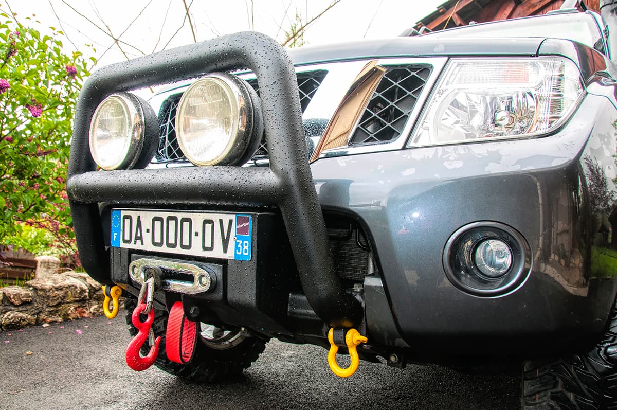

Pour alimenté la discussion… , personnellement sur mon Navarra, j’ai installé un coupe circuit, accessible de l’extérieur, entre la batterie et le treuil, de manière à le mettre hors service lorsque je ne l’utile pas et pour avoir la possibilité de couper l’alimentation électrique en urgence , en cas de problème…
Je ne débraye pas le moteur car je veux maintenir la corde tendue et parce que mon crochet pends dans le vide…
Tu n’a pas précisé , mas pour utiliser ton treuil il te faut à minima une sangle et deux manilles pour plus de confort et une paire de gants…
Par ailleurs, au risque de ne rien t’apprendre, j’aimerais rajouter :
La valeur de traction annoncée par le fabricant est bien souvent optimiste; elle est mesurée au niveau du premier tour sur le tambours et rarement sur une longue durée ; dès que le câble se superpose la capacité de traction décroît et il ne faut pas se fier, non plus, au poids du véhicule en comparaison car une fois engluer dans la boue , il faut bien souvent plus d’efforts que son poids pour le sortir.
Par conséquent il ne faut pas hésiter à faire un moulage pour préserver le treuil, chaque fois que l’effort risque d’être conséquent ou long, ou lorsque la distance est courte pour vider davantage le tambour et aussi pour éviter une trop grosse accumulation de câble dans un coin lorsqu’on ne treuil pas dans l’axe…
Le mieux c’est de prévoir un point d’accroche sur le véhicule pour fixer le point de renvoi dans l’axe du treuil (c’est la sangle rouge sur la première photo). Plus le guide câble est éloigné du tambour meilleure sera la répartition du câble sur le tambour en cas de traction désaxée ; raison pour laquelle j’ai déporté le guide câble vers l’avant (sur mon Toyota, j’ai placé un rouleau central amovible qui me permet de treuiller avec un angle de 90° tout en enroulant le câble au centre du tambour)
Cordialement Baloow
