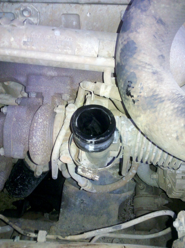

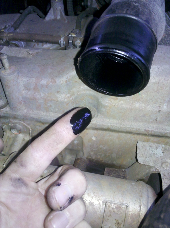

je trouve que les durites sont bien huileuses. voir la photo.
les avis des experts sont bienvenus.
précision, l’intérieur est gras d’huile, mais ça ne coule pas. et il n’y a pas de fumée bleue ni d’odeur d’huile à l’échappement.

Qu’il y ai un peu !!de gras c’est normal
L’huile qui va sur le palier de turbo à deux fonctions
Lubrifier le palier et assurer la séparation echappement /admission
Donc on en retrouve toujours un peu
Le traitement moteur ça ne peut pas faire de mal, et nettoyage des durites adm
