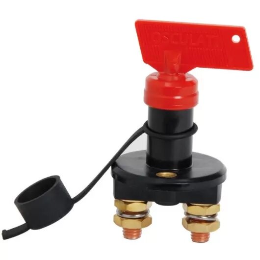

J’ai une solution, de plus ça évite de retrouver ton PU en flammes, tu monte un coupe circuit du style:
tu peux enlever la poignée de commande et la garder avec tes clés, ça sert égalment d’antivol, tu connectes ton “+” avant/après et là plus de problème, j’ai monté ça sur ma “Deuche” qui ne sort que pendant les beaux jours et du coup ma batterie est toujours chargée, le top.
Bonjour, c’est sur que tu coupes tout mais aussi les alimentations de calculateurs avec le risque de choc électrique à chaque remise sous tension. Je vais tout de même essayé de résoudre le problème avant d’en arriver là.
