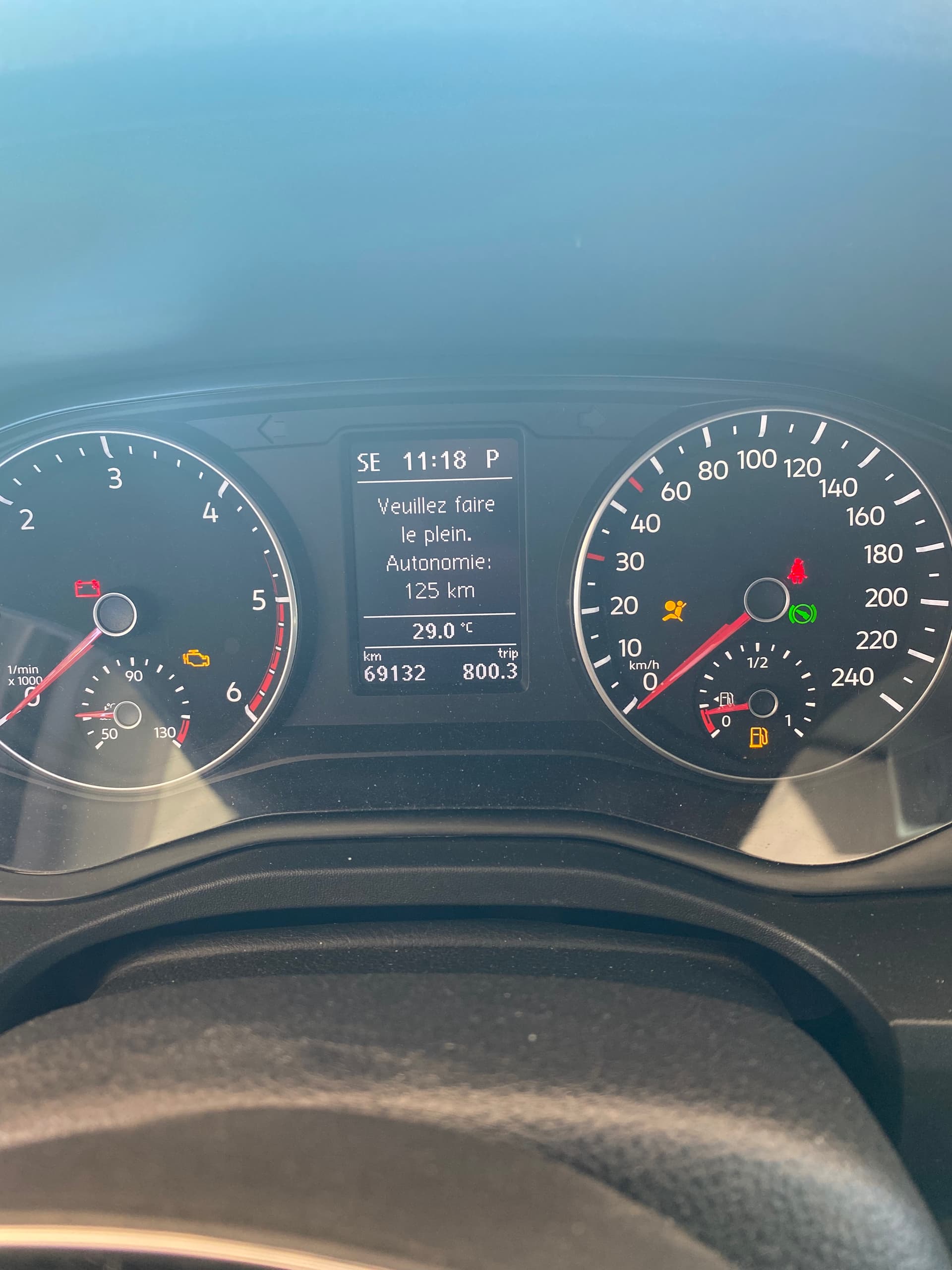

Voilà pour ma petite participation au forum
Je vous partage la photo du compteur de mon amarok v6.
J’étais très craintif au sujet de la consommation car je suis passé d’un hilux 3l qui arrivait péniblement à 800km et beh la 800km avec encore 120km autonomie et bien sûr avec la même utilisation
Je ferai dans quelques mois un retour d’expérience entre mon ancien hilux et mon nouveau amarok avec les plus et les moins.
Bonjour ponpon.
Cela nous indique pas la conso , ni la contenance du réservoir .
Donc la comparaison :thinking:
Tout â fait. De plus, la conso dépend de tellement de facteurs (rehausse, type de pneus, aménagements, schnorkel, …) que là aussi il faudrait nous en dire plus sur les 2 véhicules :wink: .
je suis passé de 265/70r17 en Mud a 265/65r17 AT difference conso 0.76l…
Non rien de modifié les deux d’origines. Double cabine
Ils ont un réservoir de 80l tout les deux.
Pour les pneus je me souviens pas pour l’hilux et pour l’Amarok je vais regarder mais bon monte d’origine aucune modification.
Bravo !!!
Moi avec le même véhicule, même kilométrage,même température, je fais 200 km de moins….vérifiée sur 2 ans, je fais entre 9,8 et 10,2 … mais tu as peut-être fait une re prog ?
Non aucune reprog je l’ai acheté il y a 5 mois il est d’origine

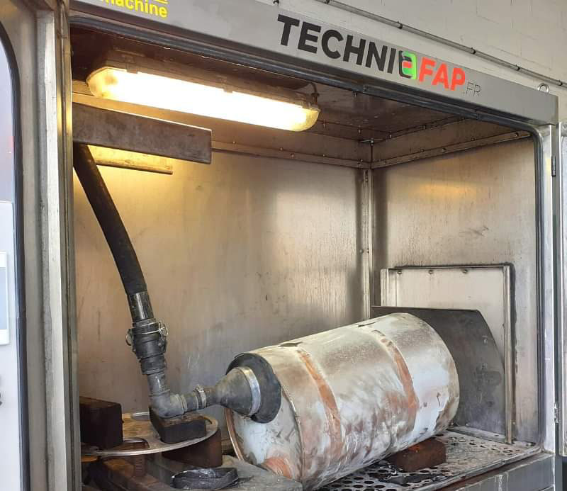

Si il y avait un produit miracle pour les FAP il serait dans les révisions … Histoire de reculer les SAV pendant la garantie… et dans notre reseau on a fait pas mal d’essais pour trouver de la prestation … mais rien sauf celle de demonter le FAP et de le faire traiter dans des garages avec les armoires de nettoyage FAP … Technique Technic Fap qui est actuellement la seule méthode ou il y a une bonne procédure et une gestion des déchets … Actuellement on est a 300 interventions sur nos engins de dépannage (qui travaillent des fois 12h avec moteur au ralenti) ou on passe de 32gr de suie a 5 gr et un taux de passage 98% des gaz.
fiches_Euromaster
je pense le faire en 2023 histoire de voir la difference en comportement et en diag électronique.
Ca doit te donner environ 8,5 à 8,6L/100km de consommation. Je tourne à pareil avec le 2.0 180cv. Le plus bas que j’ai eu était 7,6/100 sur un demi-plein, en ayant fait quasiment que de l’autoroute a 100km/h.

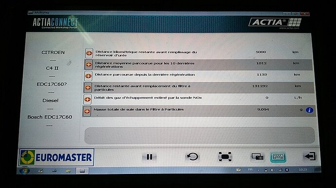

Comment savoir dans quel état est le fap?
avec les valise Diag
photo à titre d’exemple
Avec quelle valise vous fonctionnez pour l’amarok et qui puisse me donner ce résultat
Pour ma part j’ai le matos de ma boite donc hors concours
