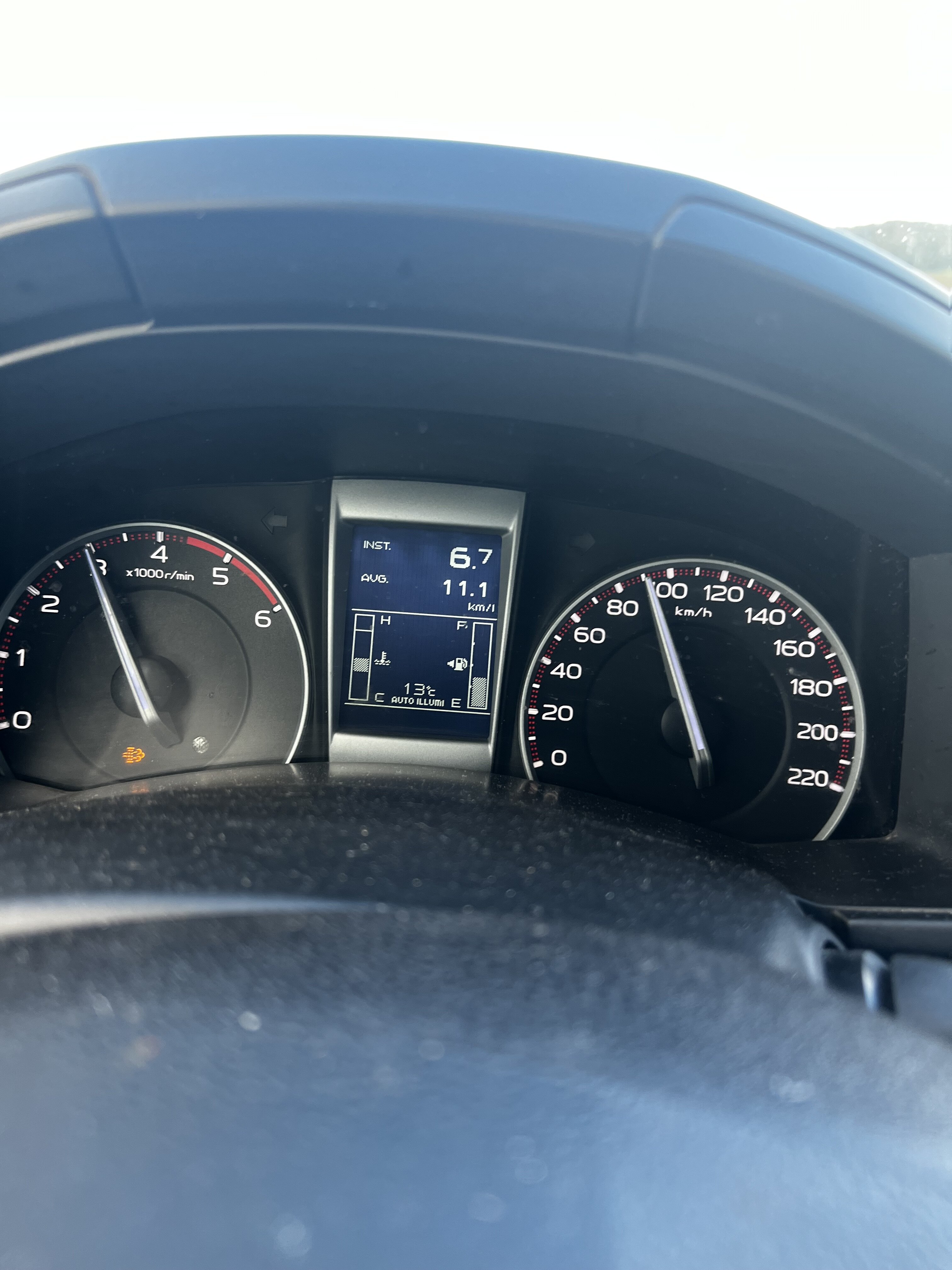

J’ai l’impression que l’affichage sur le compteur est pas fiable pourtant pas de changement de roue, quand je roule à 90kmh en cinquième ca depasse les 15l alors que quand je rétrograde, la consolation baisse.
En bref : quand je suis à plus de 3000tpm je suis en dessous de 8l/100 et quand je suis à moins de 2000tpm à plus de 15l/100
illogique non ?
Salut. Tu es en kms/litres. Sans doute suite à déconnexion de la batterie. Remets les unités l/kms dans le menu config…
Oh je n’avais pas fait attention, dans la configuration comment y accéder ?

J’ai le manuel d’utilisation sur les yeux, mais apparemment sur le mien, on ne peut pas changer

Regarde mon compte tour , tu as mal compris
