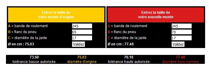

J’ai fait monter les at3 hier. Mais je m’inquiète un peu mnt…
Le gars qui me les a monté m’a demandé si j’etais certain de l’homologation de la dimension des mes pneus pour l’amarok.
J’étais en 245 65 17 111T
La maintenant je suis en 245 70 17 110T
Amis belge, pensez-vous que cela posera problème au CT ?
Si VW a homologué cette dimension, il ne devrait pas y avoir de problème. Mais j’ai un doute sur l’indice de charge qui - en France - ne peut pas être inférieur à celui qui a été homologué par le constructeur.

normalement pour le ct belge seul l indice de charge et de vitesse est important pour un utilitaire
Salut .
T’es doublement " hors clous " , d’une part le diamètre , d’autre part l’indice de charge , du moins par rapport à la monte d’origine . Si t’as un peu de bol , ta monte actuelle est homologuée , seul le constructeur ou le CT pourront te le dire .

Quand j’ai passé le Ranger au CT il y a deux semaines on m’a dit :
Pour un utilitaire léger, en Belgique, c’est assez libre :
En gros, ils regardent à l’indice de charge et à l’indice de vitesse, l’état du pneu et son installation correcte.
alors que pour un “véhicule particulier” c’est Niet de niet où tout doit rester comme la monte d’origine

Hello,
pour la Belgique :
voitures:
Les dimensions d’origine prescrites par le constructeur du véhicule sont toujours acceptées. Ces dimensions sont reprises au Procès Verbal d’Agréation (PVA), sur le certificat de conformité européen (COC), dans le carnet d’instruction du constructeur ou sur l’autocollant original du constructeur. Pour toute autre dimension (non d’origine), le diamètre extérieur du pneu doit correspondre au diamètre extérieur d’un des pneus d’origine avec une tolérance de -2% et +1,5%.
Utilitaires <3.5T:
Les dimensions d’origine (prescrites par le constructeur du véhicule) seront toujours acceptées. Ces dimensions sont reprises au Procès Verbal d’Agréation (PVA), certificat de conformité européen (COC), carnet d’instruction du constructeur ou autocollant original du constructeur.
Pour la voie des véhicules utilitaires, une augmentation de maximum 5 cm par rapport à la voie d’origine est acceptée.
1.2 Indices de charge et de vitesse
1.2.1 Indice de vitesse
L’indice de vitesse des pneus doit être égal ou supérieur à l’indice de vitesse minimal qui correspond à la vitesse maximale du véhicule.
1.2.2 Indice de charge
Pour chaque essieu, la somme des capacités de charge mentionnées sur les pneus (reconverti en masse) doit être supérieure ou égale à la Masse Maximale Autorisée (MMA) pour cet essieu.
En gros, entre 110 et 111, c’est 30kg. Le 110 (1060kg) est homologué pour un véhicule dont la masse maximale autorisée par essieu est de 2120kg. Tu n’y seras pas à l’AV, et pour l’essieu AR, que dit le certificat de conformité?
En ce qui concerna la taille, si la voie n’augmente pas de plus de 5cm, tu peux mettre la taille que tu veux, pour peu que les pneus ne dépassent pas de la carrosserie et qu’ils ne frottent pas à la mécanique.
En gros, tranquille :wink:

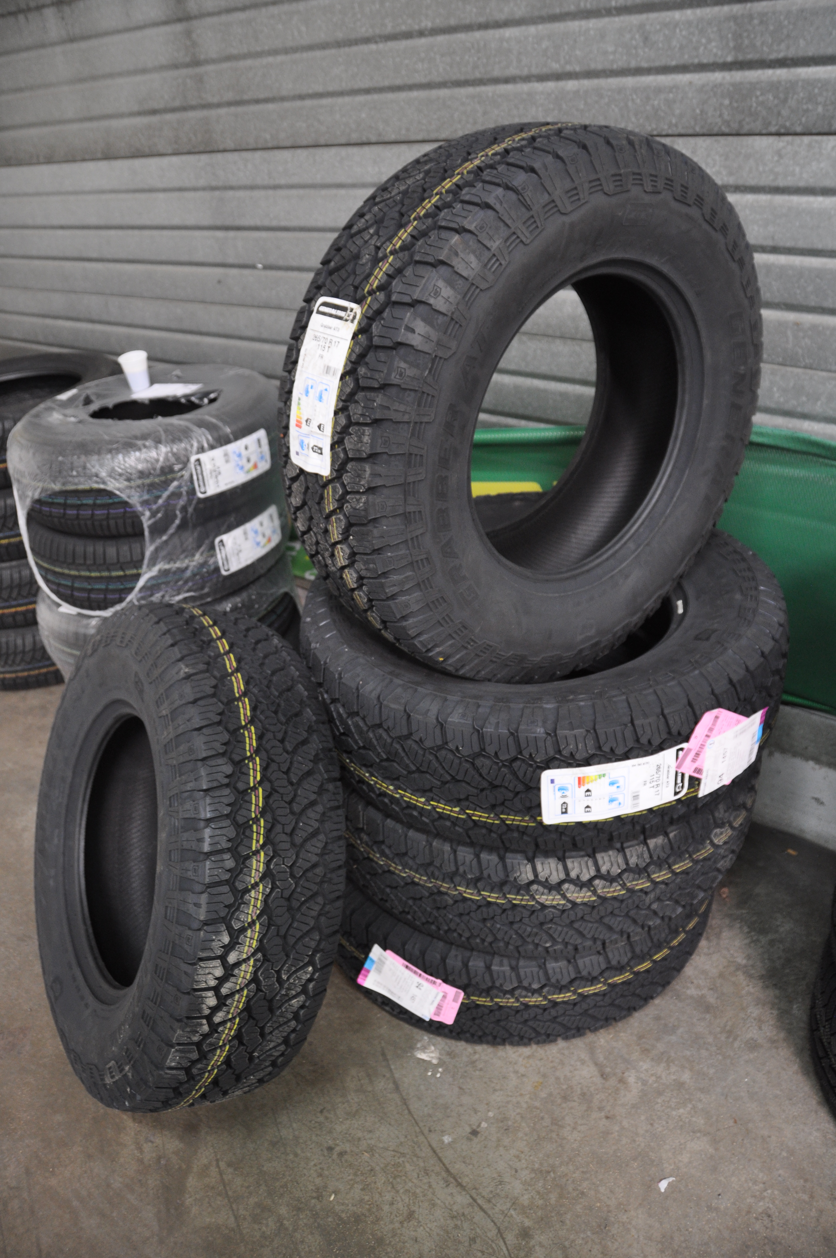

Après avoir lu tout ce que je pouvais sur les pneus mixtes, ce sont les AT3 que j’ai commandé .
Il seront en 245/70/16 dimension “homologuée” pour le zuzu .
Je viens de poser 4 Cooper AT3 sur un jeu de jante alu d’ origine en 16, semaine prochaine passage des roues à l’équilibreuse et vérif train avant, comme ça tout sera ok pour cet été, premiers tours de roues hp prévus fin juin :conduire: :yes:
tu as fait monter 4 pneus et on équilibre plus tard :surprise: :surprise:
explique moi le truc…

J’ AI monté les pneus sur les jantes, qui sont dans la garage…je n’ai pas d’ équilibreuse auto :wink:
Ok je comprend mieux le truc…Bon equilibrage
Petit retour d’expérience : très satisfait !
Peu bruyants, bonne tenue sur route même mouillée et accroche chemin très bien .
Je vous dirais le kilométrage plus tard… :wink:
