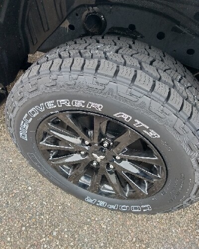

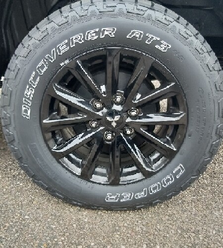

Salut, peux tu nous mettre une photo de la bande de roulement ?
As tu déjà pu l’essayer sur chemin ? sec gras… et sur route sous la pluie comment il se comporte ?
Roulage:
Route sèche 5/5
Route humide 4/5 en 2wd
Chemin sec 4/5 test chemin forestier uniquement
Chemin humide no test
Ville 5/5
Nationale 5/5 bruit 5/5
Autoroute 5/5 bruit 5/5
Montagne et virage 4/5 bruit 5/5
Pneu très silencieux, très peu d’écart avec les Brid 684 type2.
Avantage 1 seul pneu qui couvre 80% hors les utilisations off road.
Pneu idéal pour les personnes qui cherche un pneumatique couvrant 80 voir 90% de route et une utilisation occasionnelle et chemin/TT. Surtout utile en hiver avec son homologation 3pfsm. :wink:
Prix posé informatif: 140€/pièce
