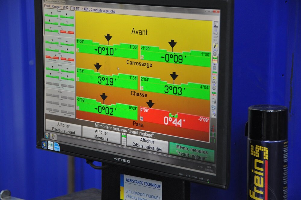

Je passe a la géo mercredi pour les Cooper.
Dans le principe et la technique on fait toujours la géométrie avec les anciens pneus car on va corriger par rapport a l’usure visuelle des pneus.
Aucune utilité que je fasse la géométrie avec les neufs du coup @eric_def_90_300_dti ?
J’ai pas écris cela … mais une géométrie est un acte de réglage pour mettre le véhicule en équilibre dans les angles puis on va compenser les défauts d’usures par rapport au roulage (type/région) et utilisation.
Sur le mien le // av est à 0°03 en pince et avec mon installation et mon roulage
il est actuellement en -0°02 ou ouverture par roue
La chasse est sur une base de 2° si tu roules plus autoroute et 1°40 si petite route ou montagne…
Pour ma part j’ai mis à 2°40 par rapport a mes roulages sur piste et cela me permet d’avoir un équilibre de volant au top

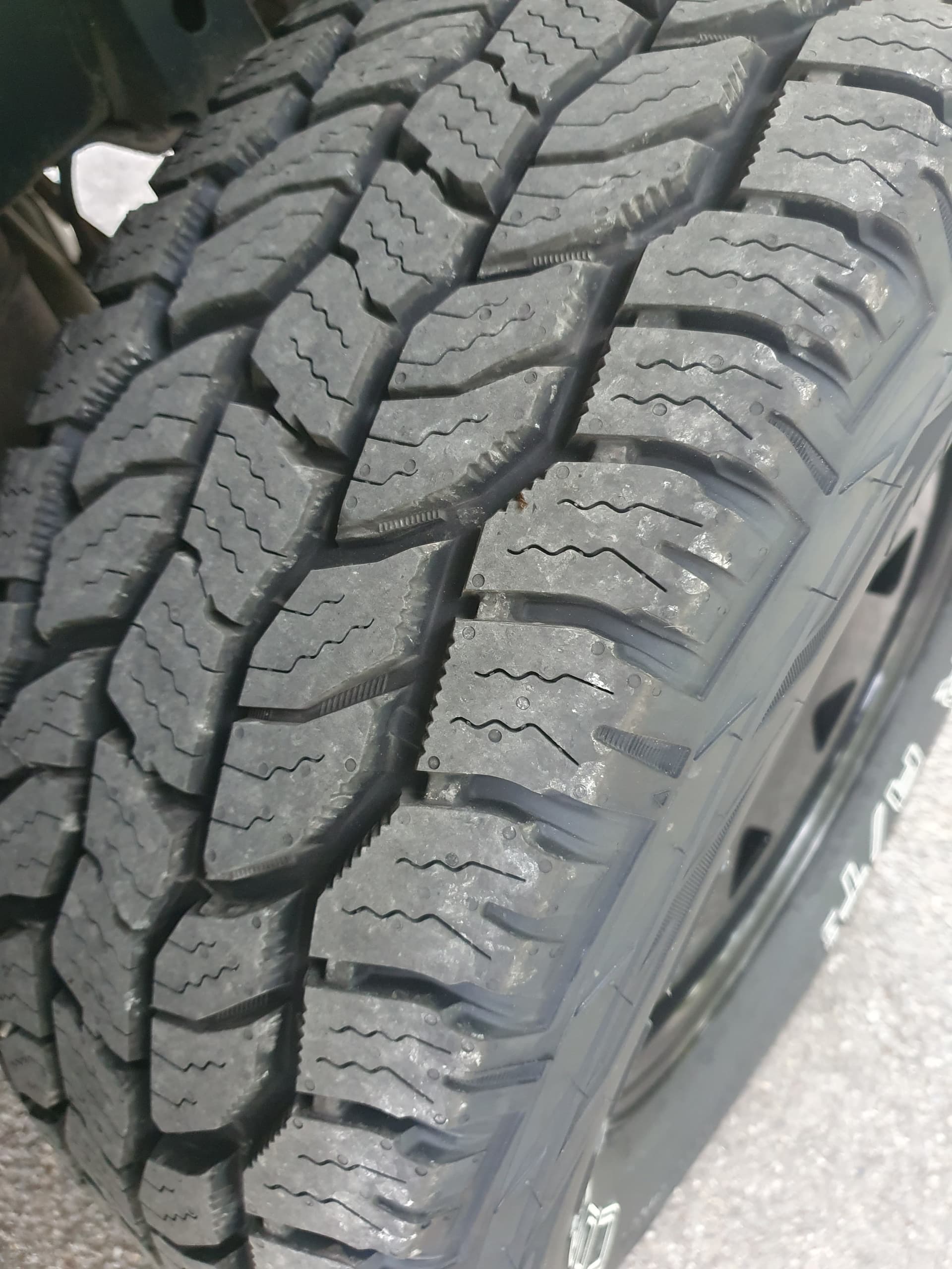

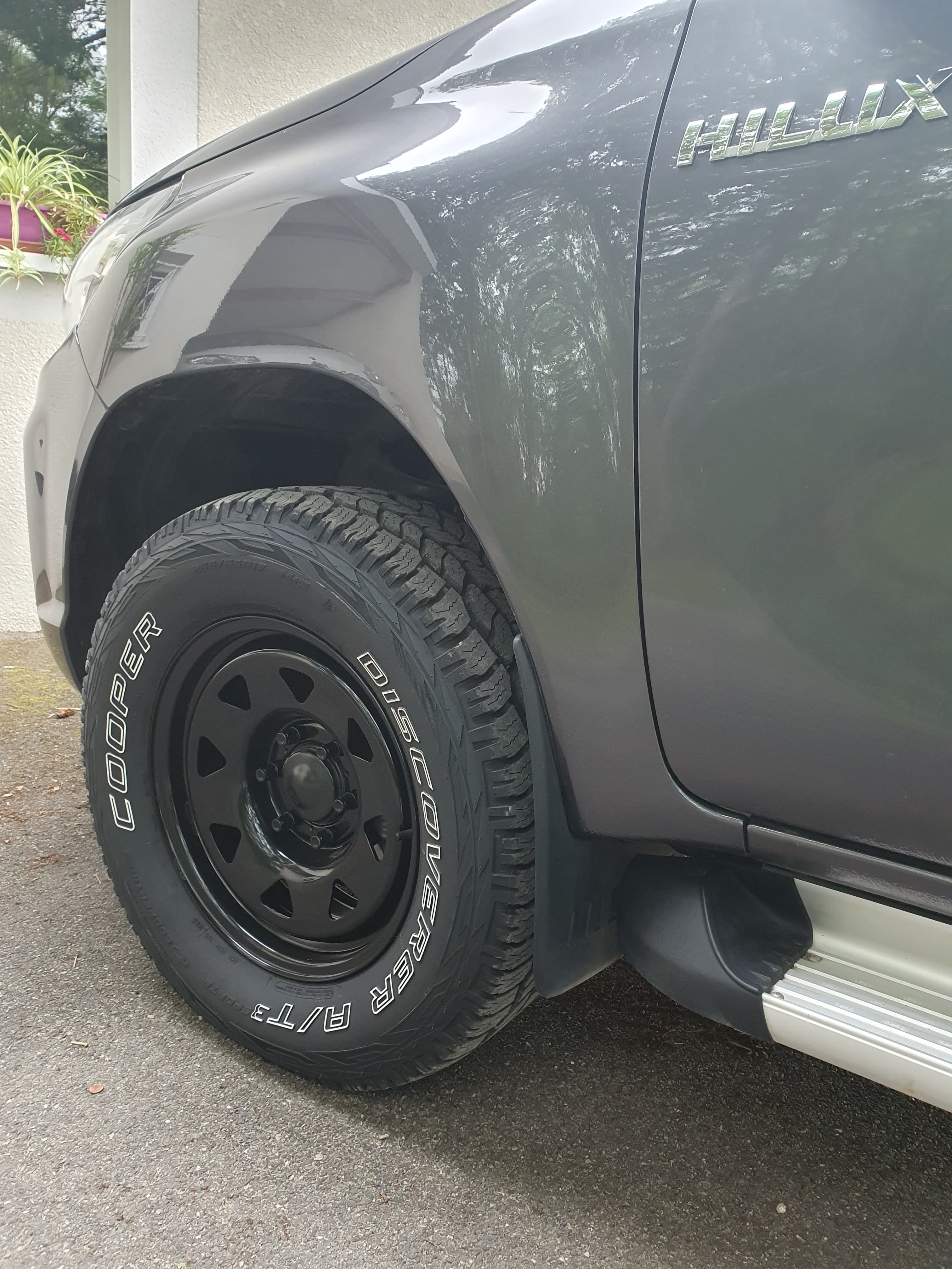

Un petit retour sur les COOPER:
NEIGE: bonne accroche dans la poudre, a monté une piste forestiere avec 50cm de poudreuse. J’ai pu faire demi tour sur cette piste. Cela etait impossible avec la monte d’origine (Dunlop Grandtrek AT20) Et meme franchir le raidillon que ce soit avec la neige ou le boue . Le camion garde son cap et l’effet gyroscopique des roues ne m’envoit plus au tas
BOUE: Je ne suis pas expert dans cette pratique. Pour mes 1er passages je pense qu’il est pas mal mais je me suis fais tanker dans de l’argile / sable en marche arrière alors que la marche avant sans soucis ( je faisais un 1/2 tour)
surt route pas vue de difference avec les autres, en tenue de route ou en consommation

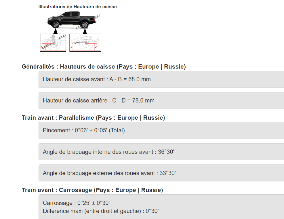

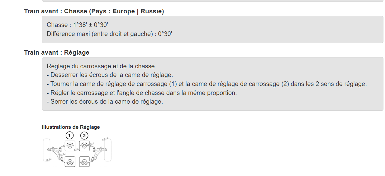

Je recherche un excellent atelier ou je pourrais faire une géometrie digne de ce nom en mars vers sud Bordeaux. est ce que les données qui doivent être réglé sont celle d’origine du constructeur meme avec une réhausse de 5cm de SANDKAT et des COOPER STT MAX ?
