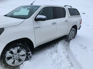

J’ai mis ces Cooper
Je pense qu’il ne faut pas trop avoir peur du côté fragile…
C’est pas un pneu pour faire du franchissement, c’est sûr, mais du chemin, même avec des cailloux, ça va aller tant que tu ne fais pas le bourrin et que tu regarde où tu mets tes roues
Sur la neige et route froide, ils vont bien, et si malheureusement tu en coupe un , c’est pas cher
Voilât mon avis
