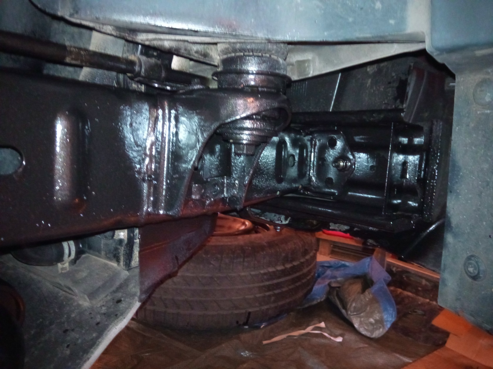

  • gros décrassage des dessous au kartcher bien violent pour enlever tout ce qui tient pas bien et toute la merde (fait aussi l’intérieur des longerons avec un jet d’eau dans chaque trous, tu verras la couleur de l’eau qui sort des trous :mdr2: )
  • ensuite faut une action mécanique pour brosser toutes les surfaces rouiller, la meuleuse avec une brosse métallique fonctionne très bien, mais si tu as pas un brosse métallique à main fait très bien le boulot.
  • la dessus faut un nettoyage vraiment efficace pour avec des surfaces propres. Donc du dégraissant puissant, et ensuite moi je trouve que le jet d’eau c’est pas suffisant, donc chiffon et sceau sur tout le châssis :chaud:
  • la dessus maintenant faut traiter le métal et les restes de rouilles : 2 couches de férose ou de rustol sur tout le châssis et de la cire pour l’intérieur des longerons
  • ensuite il faut protéger, 2 couches de peinture. 2 choix, le top je trouve c’est la époxy en bombe avec percuteur mais c’est cher, sinon de la peinture à ferronnerie type hammerite (bombe ou pinceau).
Bien respecter les temps de séchage (très long par exemple quand tu nettoies l’intérieur des longerons avec le jet d’eau mais aussi le rustol/férose c’est 48h). et t’es tranquille pour un moment avant que ton contrôleur ne rementionne corrosion sur ton CT !!

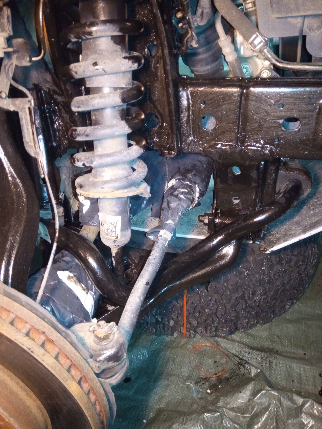

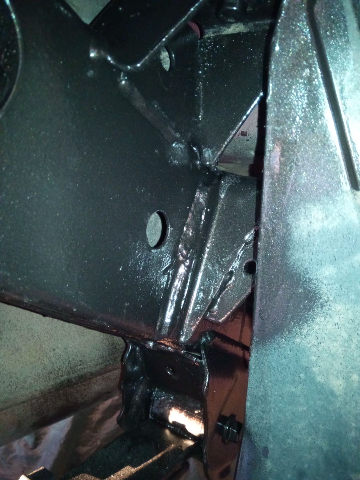

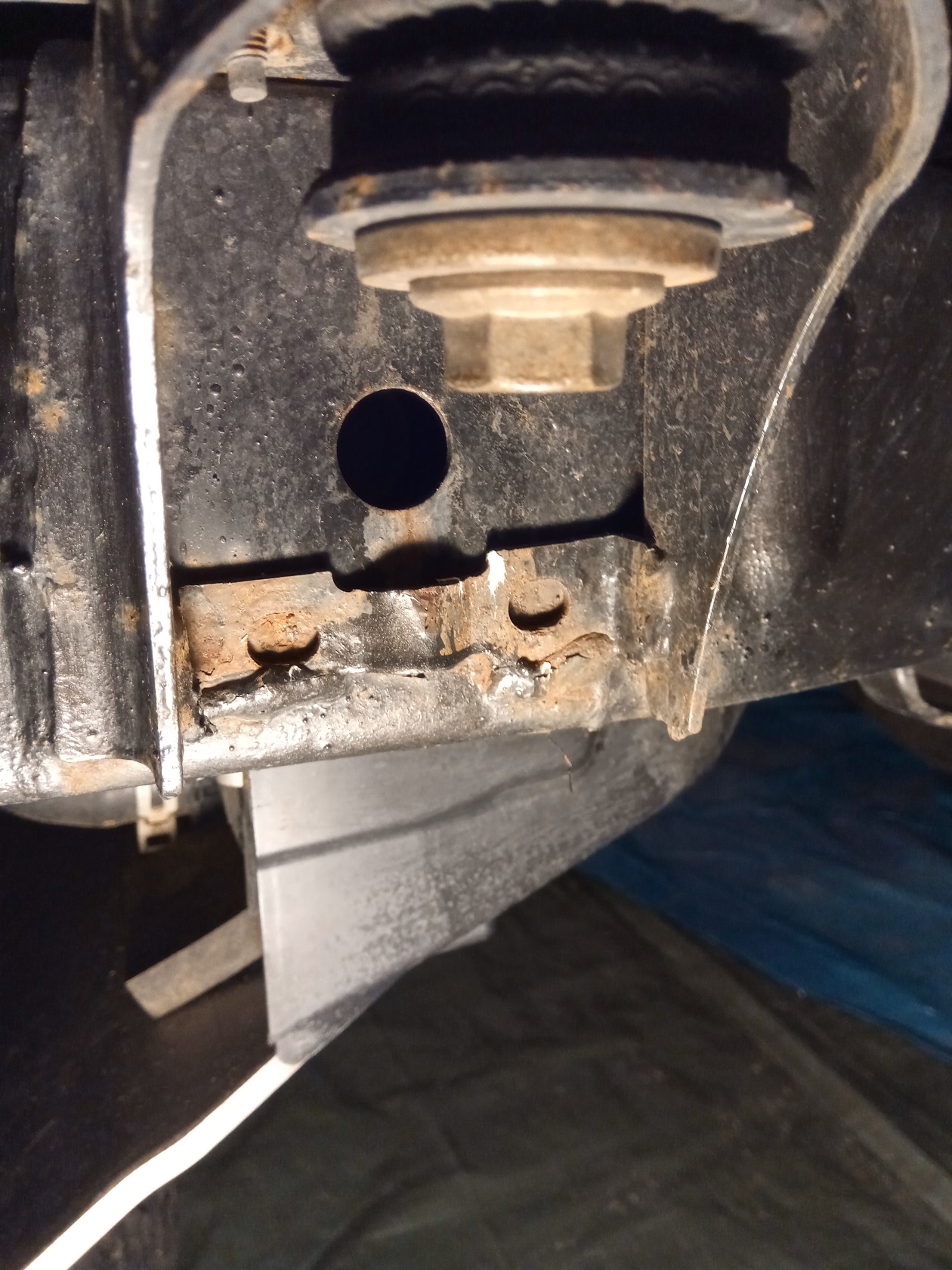

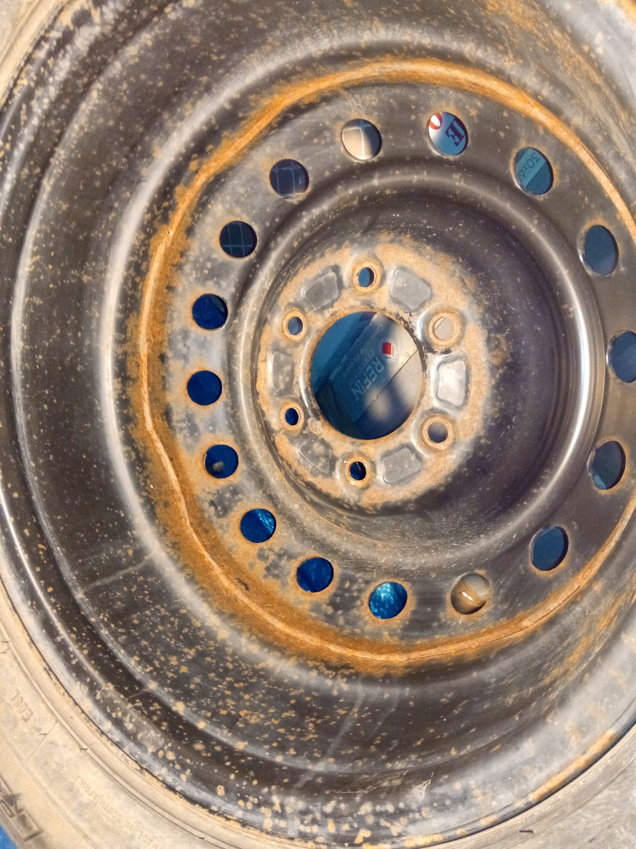

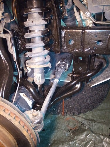

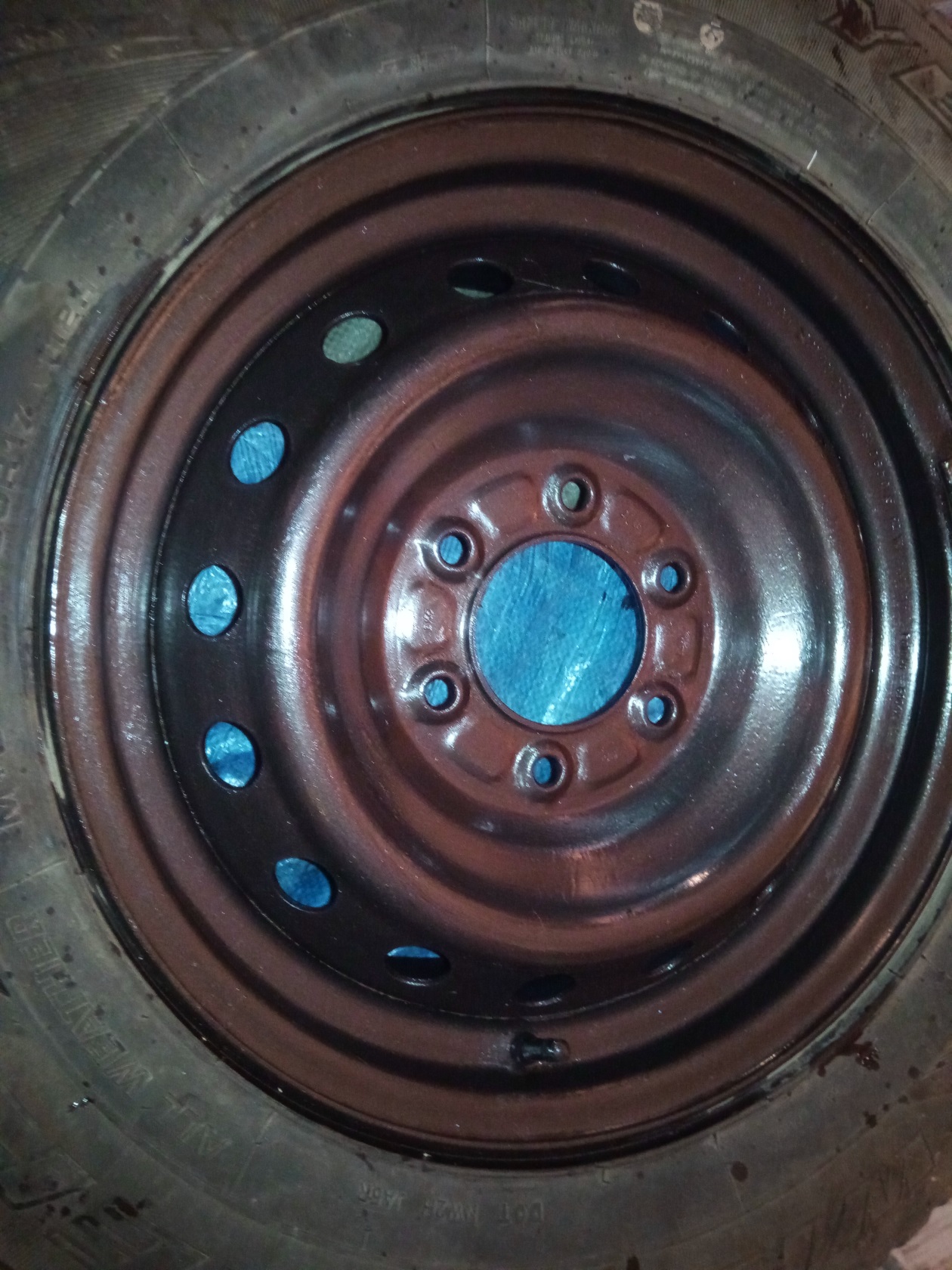

quelques photos AVANT/APRES d’une intervention sur mon châssis

Mais préventivement c’est évident que des injections de cire et une couche d’époxy ça fait pas de tort
Le mien est d’octobre 2015. Jamais roulé dans l’eau de mer, j’habite Lille donc pas en bord de l’océan, rincé très souvent en hiver (sel).par contre il dort dehors.
Le offroad n’aide pas (projection de cailloux/gravillons).mais après sur les 90 000 kms que j’ai fais peu être 5000 kms sur chemins.
Je pense que le tord que j’ai eu c’est d’aller souvent dans une station de lavage auto avec un Karcher qui nettoie les dessous. Idéal après une sortie boueuse, idéal avant d’attaquer un travail de peinture sur le châssis. Mais je pense que le Karcher est vachement fort donc peu être qu’il abîme un peu la peinture anti corrosion très fragile du Ford d’origine.
Des photos du tiens sont toujours les bienvenues
