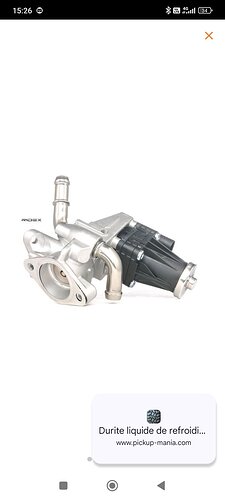

Coude métallique refroidissement EGR desserti sur vanne EGR, fuite liquide
Salut à tous,
Ce week-end, problème de chauffage habitacle, l’air sort froid sur mon ranger 2.2 de 2015.
Après avoir roulé 1/2h sur autoroute,je vois du liquide de refroidissement sortir de l’arrière du véhicule, je m’arrête à la prochaine sortie à 2 min .
Verdict, durite du refroidissement de l’egr dessertie!!!
Pas de voyant allumé et aiguille de chauffe en position normale.
Devis de remplacement chez Ford 950€! Sous réserve d’un potentiel joint de culasse si surchauffe moteur !
Es ce déjà arrivé à quelqu’un et surtout quelle est la cause!
Merci pour vos retours.

Je me suis mal exprimé, c’est le coude métallique serti dans l’egr qui c’est fait la malle donc EGR HS… Pour le coup pour voir la fuite on a mis 1 litre d’eau et on voyait le niveau dans le bocal, je pense que je n’ai pas beaucoup perdu d’eau.
Pour le devis, 330€ HT EGR et 3h30 à 73€ HT de MO + réinitialisation etc…
Mon souci c’est comment ça a pu se dessertir? Surpression ? Circuit bouché ?

En tout cas c’est donc le refroidisseur, un problème connu.
Sinon c’est pas évident mais le refroidisseur se schunte aussi (en plus de la vanne EGR). 1 plaque à l’entée, une plaque à la sortie pour les gaz et un bout de durite à repiquer au bon endroit pour l’eau. 30€ grand max.

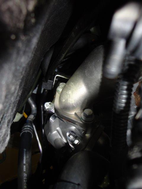

J’ai mis un lien pour voir le coude dessertir sur l’egr .

Je l’ai récupéré aujourd’hui. Comme convenu, changement Vanne EGR suite au coude desserti, MO, initialisation, liquide de refroidissement et 2 ou 3 lignes plus loin, 957€😨.
J’ai roulé 1 h, pour l’instant tout est en ordre.
Le scénario le plus probable, légère fuite au coude, je n’avais plus de chauffage, car le radiateur se situe en partie haute, se qui laisse une ‘’ réserve " jusqu’au moment où le coude a complètement lâché !
Au dire du mécano de chez Ford, ça ne lui est jamais arrivé, radiateur refroidissement EGR oui.

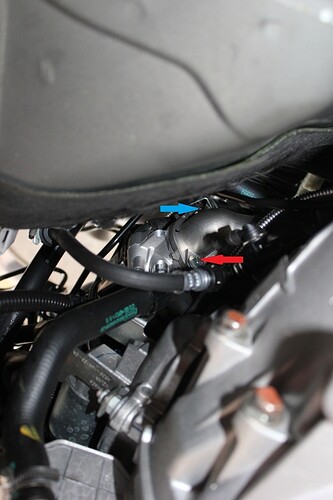

Au cas où ça arrive, où se trouve le refroidisseur de la vanne EGR, car quand je suis les tuyaux je ne vois pas trop où il peut se situer.

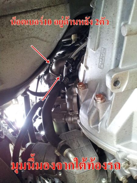

  • bloquer avec une plaque la sortie des gaz de la vanne EGR. Solution intermédiaire, l’accès est moyen mais sa fait avec cardan douille rallonge et quelques écorchures aux mains. ça protège très efficacement le moteur, l’huile moteur, toute l’admission puisqu’aucun gaz ne sort de la vanne, c’est aussi très discret, je n’enlève jamais rien pour CT ou quand il était en garantie chez ford.
    Petit tuto rapide puis photo de ce que tu vas voir du dessous de la voiture :
    1 retirer la roue gauche
    2 démonter le caoutchouc de protection pour atteindre cette fichue vanne EGR
    3 pour dévisser les écrous le plus facile est de le faire avec une clef à douilles de petite taille
    4 une fois les écrous légèrement déssérrés, par le dessus faire bouger le tuyau de la vanne EGR pour que l’EGR se décolle
    5 placer la pièce et serrer avec la clef à douille .

Pour ma part j’ai la solution intermédiaire, elle parait compliqué mais en fait faut simplement essayer, bien regader les photos pour et trouver l’endroit des deux vis, ensuite c’est un jeu de patience et de dextérité avec tes douilles cardans rallonges ça peut prendre du temps en fonction de la taille de tes mains, de ta chance et si les vis sont dures (au plus on attend pour le faire au plus c’est difficile à cause du “grippage/déformation” dues à la chaleur. Donc si ta vanne est récente…

Merci, au moins on y voit clair ! En photos !:sweat_smile:
