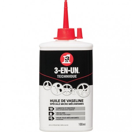

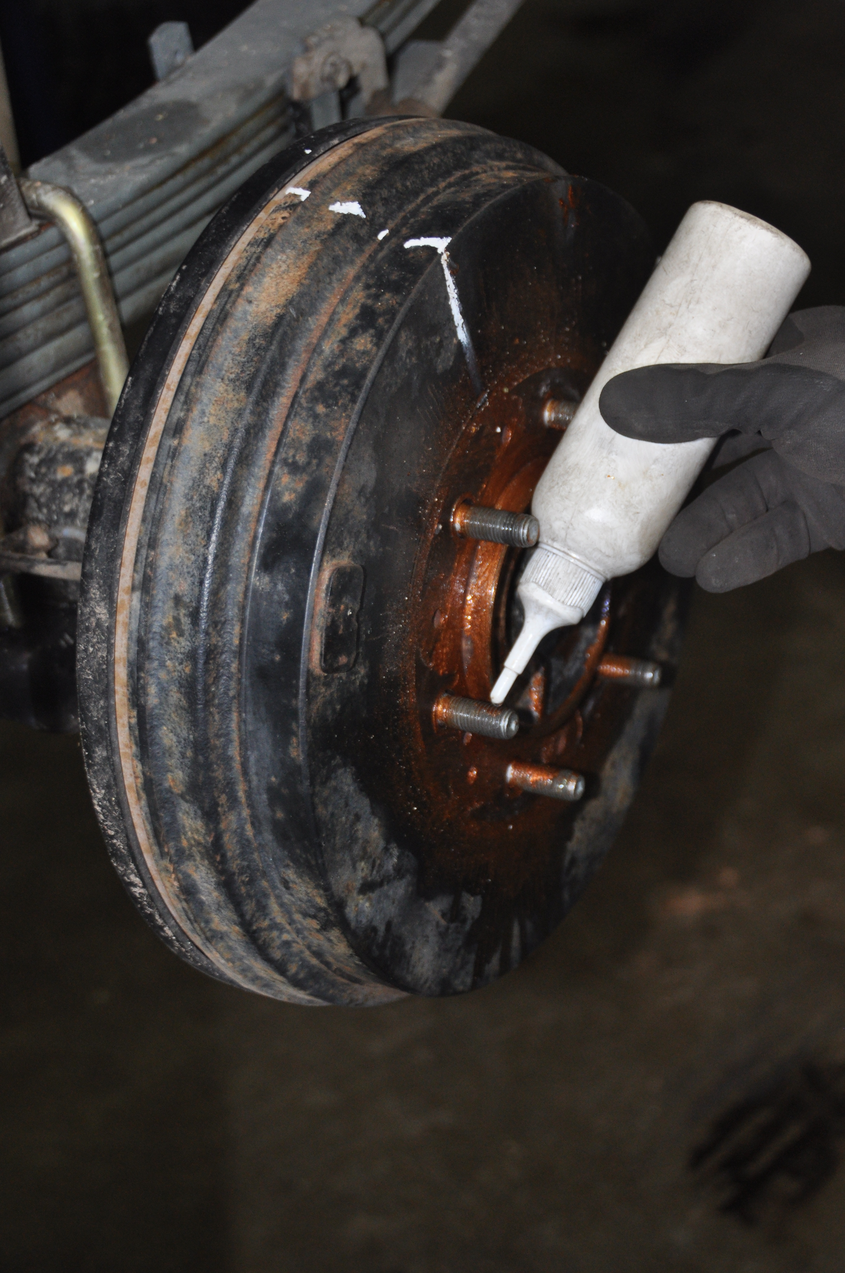

dans mon métier on va faire dans le domaine VL plus d’un million de véhicule par an .
Et la méthode de lubrification est là depuis 32 ans chez nous et a ce jour jamais de roue on joué la fille de campagne a cause de cela…
Mais un mauvais serrage un serrage au sol Là le risque est plus important
Pour ma part je dois démonter 10 a 12 fois mes roues par ans (trois jeux de pneu en essais) et toujours la même methode et jamais de problème
et quand il y a des inspections autour de notre métier ou experts …la question de la lubrification et du type de lubrifiant vient toujours dans l’inventaire des outillages
Huile Moteur
depuis longtemps je lubrifie plus avec, suite a un retour des valeurs chimique de ce produit.
et aussi au nombre de gars en atelier qui ont eux des allergies de peau par ce contact
Actuellement, on cours après les mauvaises habitudes de mettre les doigts dans l’huile et on “oblige” d’avoir des gants avec une qualité protection chimique pour vidanger et remettre le célèbre bouchon de vidange, qui organise tranquillement une descente de cette huile le long du bras.

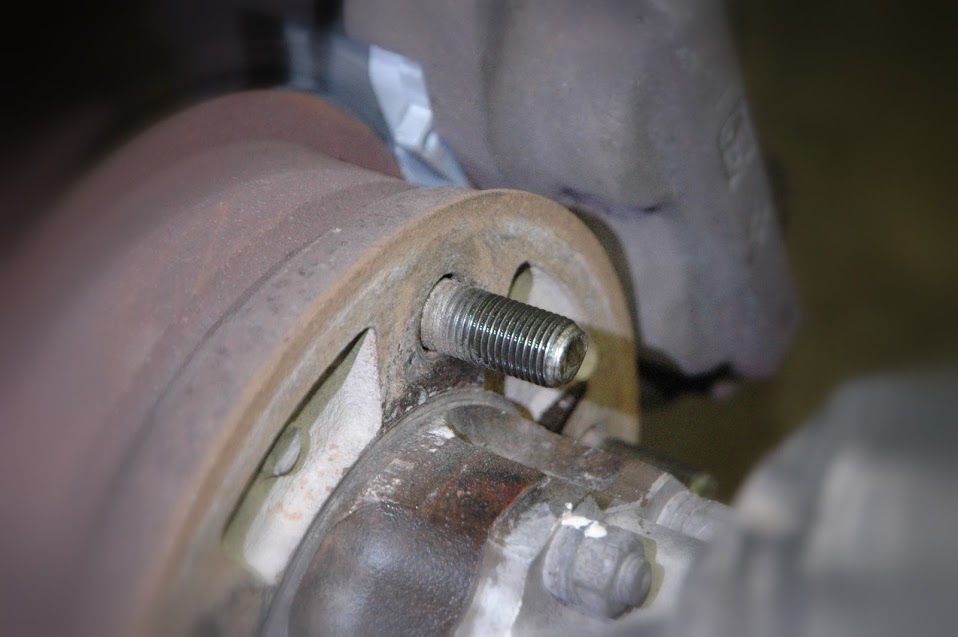

Je ne graisse que le filet. Le contact écrou - jante n’est pas graissé.
Je n’ai jamais perdu d’écrou sur aucune de mes voitures.
Par contre j’ai déjà dû re-tarauder les écrous, car le garage les avait tellement serré que le côté conique était déformé. Le diamètre de l’écrou avait diminué. (sur une Toyota tout ça).
