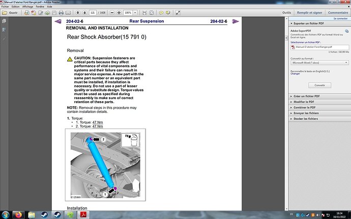

J’ai le manuel d’atelier sur l’ordi à la maison mais je ne suis pas chez moi. Si tu peux attendre quelques jours je te fais un imprimé écran de la page concernée.

Désolé du retard, c’était chargé de mon côté.
Merci pour vos réponses et de vos bonnes infos.
