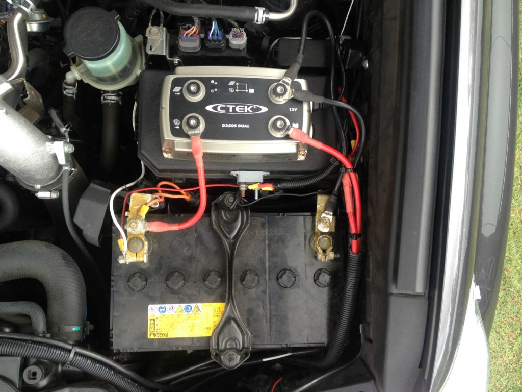

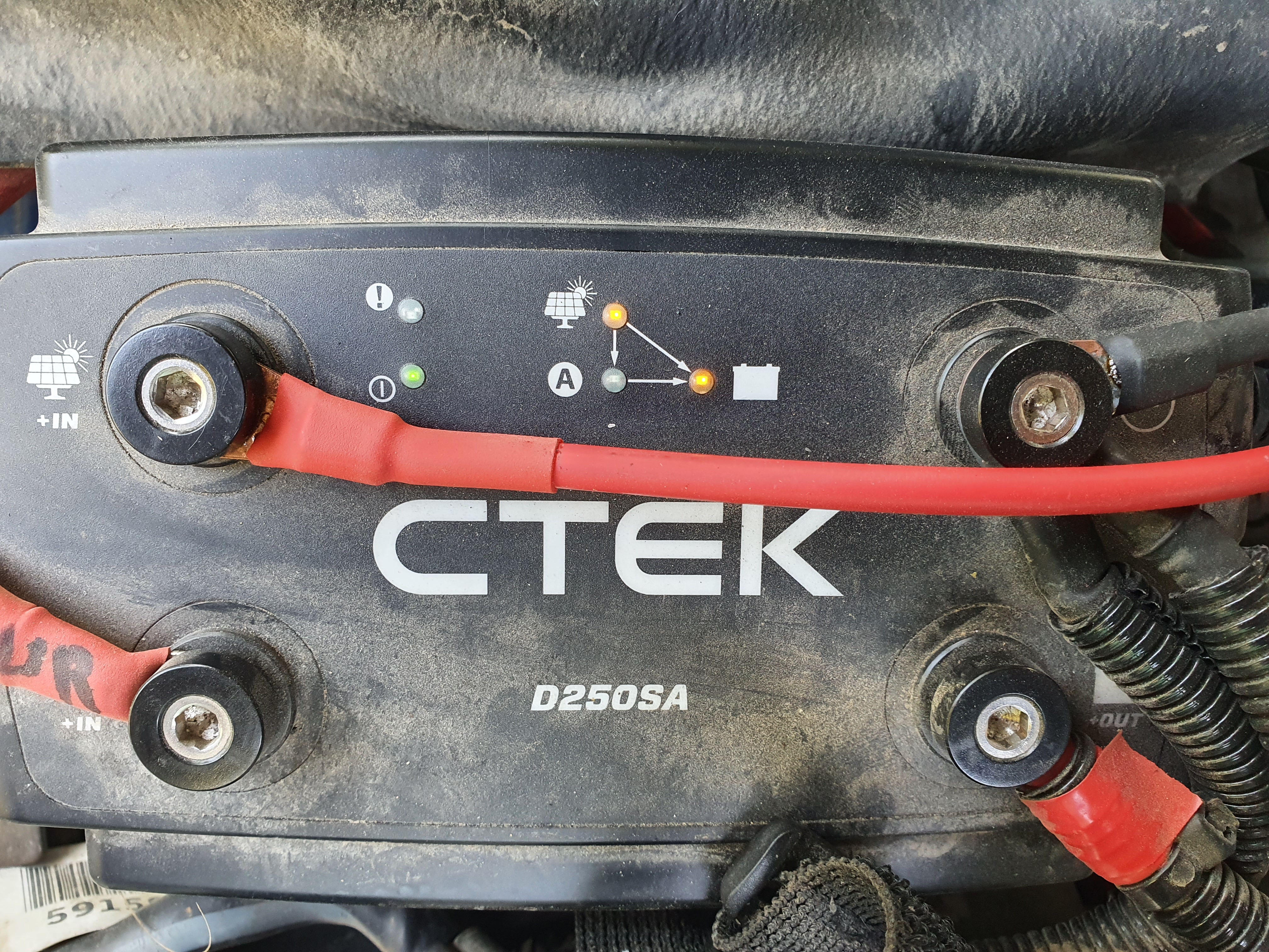

Oui j’ai cela sur mon Bus de Hilux
Ctek
https://www.casa-trotter.com/phpBB3/viewtopic.php?f=13&t=10895&p=193002&hilit=ctek#p193002
Genial et si tu le branches dans les regles de l’art tu peux l’oublier il travaille cool et tout seul

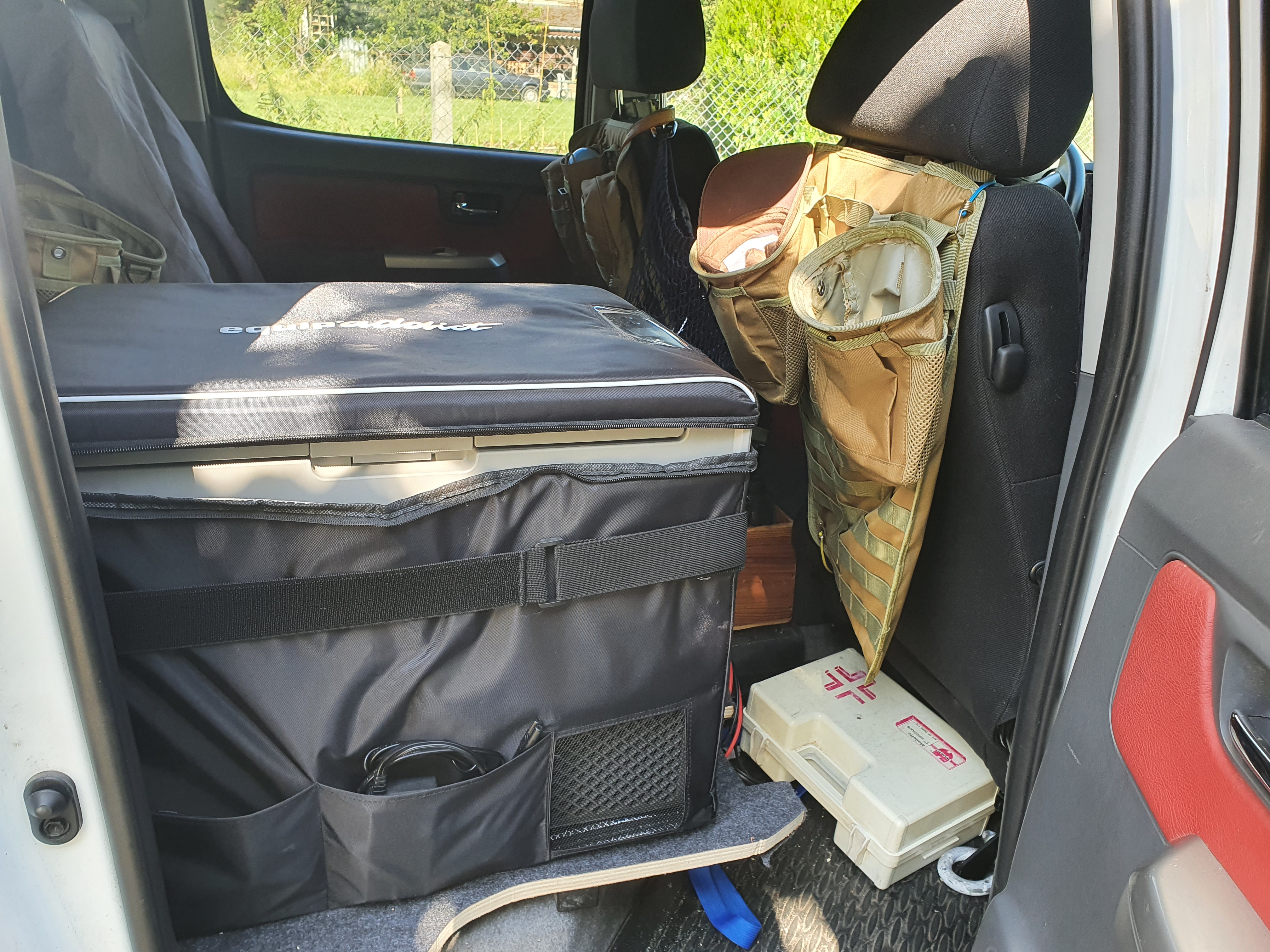

pour l’été je lui branche un panneau de 100w histoire de maintenir mon frigo en charge tranquillou loers des journée repos lors de nos raids cool famille.
et quand la batterie aux est pleine il bascule sur la bat moteur

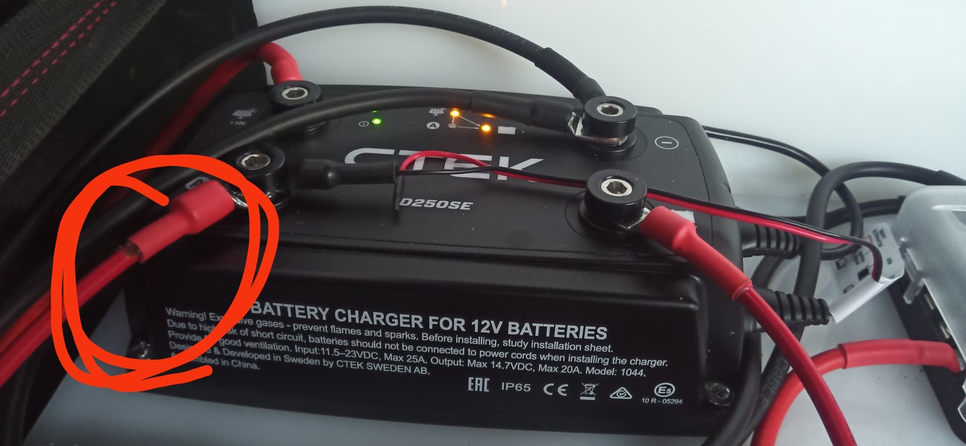

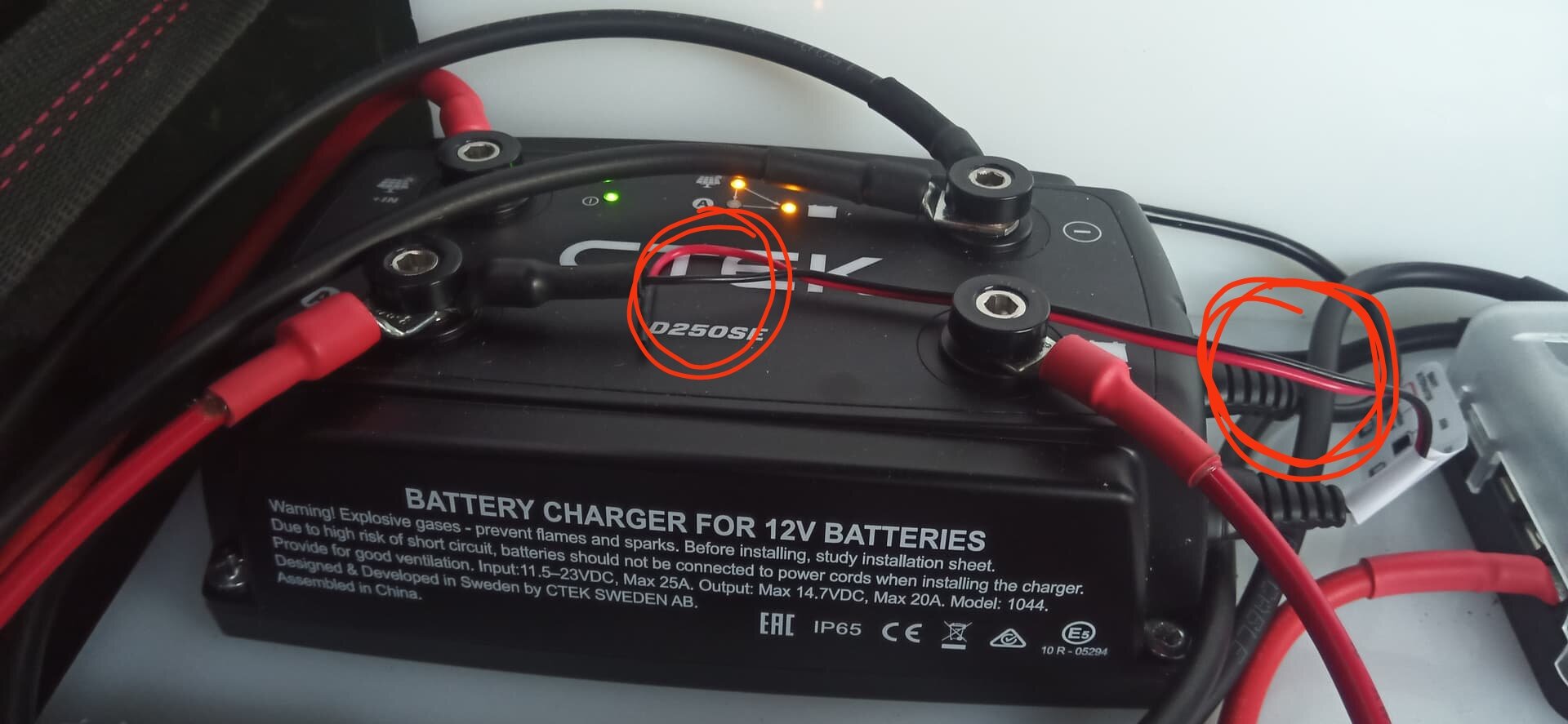

J’ai acheté la version euro 6 du CTEK… un fil est à brancher… que je n’ai pas branché, et cela fonctionne trés bien. Dons j’aurais tendance à dire que nos revo ne sont pas équipés d’alternateur intelligent.
tu charges a combien car sans le fil après contact tu restes en dessous de 14V un poil léger pour ma part en Euro5 et fil apres contact j’ai une charge de 14 à 14v2 et RAS le frigo tourne depuis 9 semaines avec le solaire et la route sans un seul arret et débranchement
De ce que j’ai pu contrôler, je charge au dessus de 14v avec l’alternateur, et avec le panneau solaire ca varie
J’ai aussi pu tester ca pendant notre voyage en Sardaigne… jamais de soucis même sur plusieurs jours en statique , sans démarrer , frigo branché
A ce jour sur mon Hilux de 2013 donc EURO 5
cela fait 9 semaines que le frigo tourne sans problème avec plus ou moins de roulage (10 jours sans un seul roulage) Juste le solaire 100w avec le Ctek qui gere le frigo à 3°.
Aucun arret du frigo juste une ou deux fois pour nettoyer et enlever l’eau de condensation

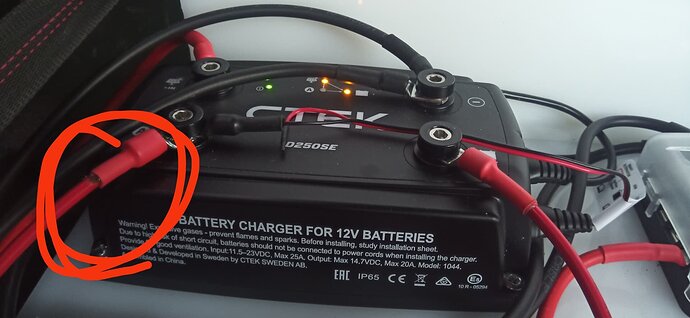

J’ai également opté pour un chargeur CTEK 250 mais je suis parti sur la version SE qui prend en charge les batteries LiFePO4.
Vu que mon HILUX a 2 batteries d’origine sous le capot, que je souhaite conserver la capacité 5 places et disposer de ma benne pour de multiples activités, j’ai opté pour une version facilement amovible avec tous les éléments dans la benne.
Tu trouveras ici les différentes phases de mon raisonnement pour l’établissement des circuits définitifs : Schéma circuit électrique chargeur batterie auxiliaire - #55 par eric_def_90_300_dti
Voici ce que ça donne :
Et la dernière version avec ajout d’un réservoir de 50l d’eau :
