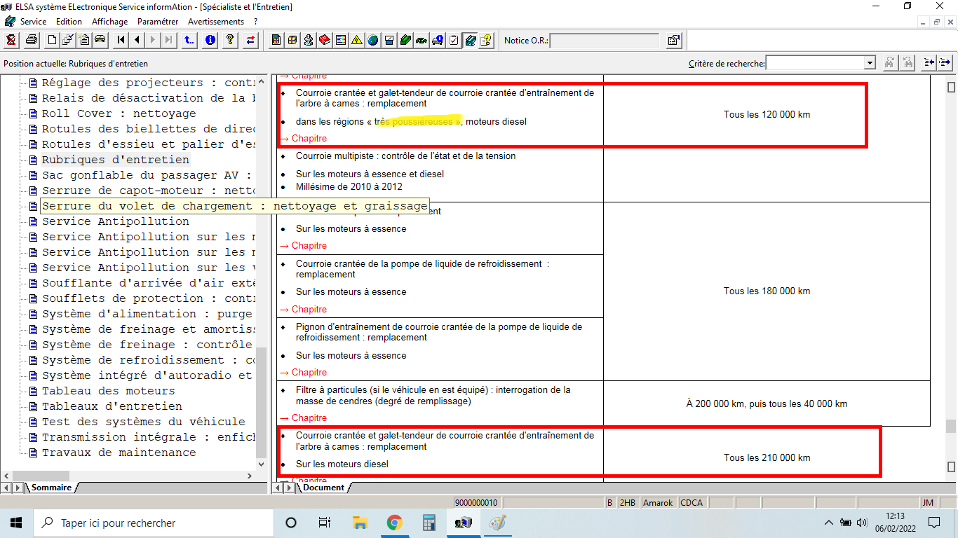

bonjour
Voici la préco constructeur
120000kms en atmosphère très poussiéreuse
210000kms dans les autres cas de figure.
Contrôle de l’état tous les 10000kms ou 12 mois
