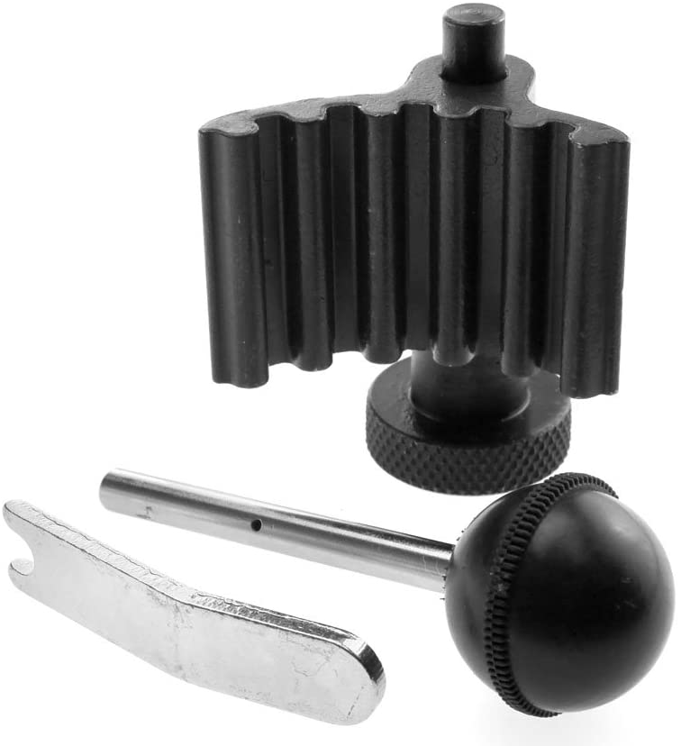

aucunement besoin de la valise pour faire la distribution. Elle est standard. il te faut juste la pige de calage de l’arbre à cames et la pige de vilebrequin.

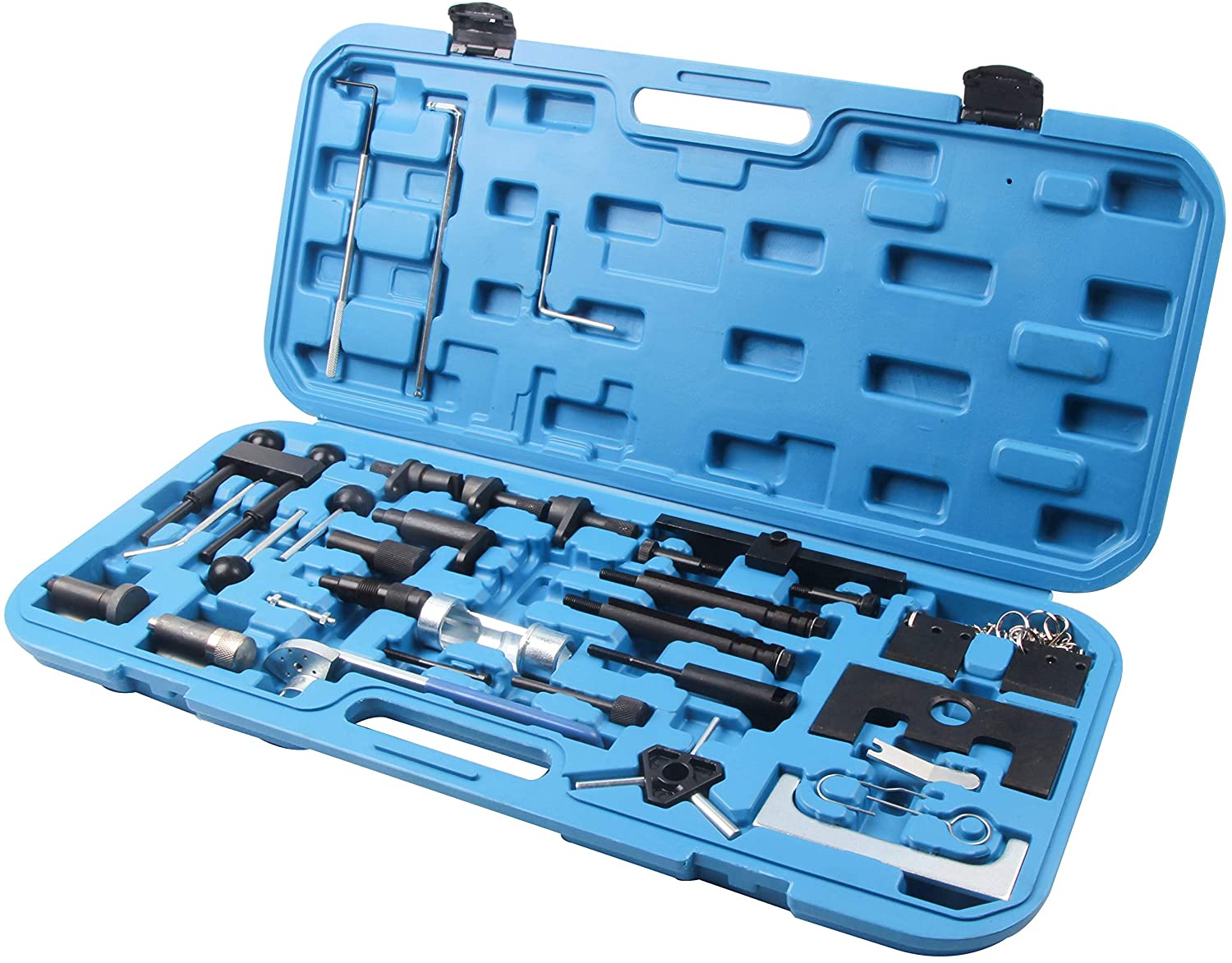

Voici la valise de calage que je possède depuis 5-6 ans ( - de 50€ ) mais j’ai plusieurs type de vw à entretenir.

par contre c’est obligé la valise pige de calage ? je demande sa car le mecano ma pas parlé de sa et moi comme je suis pas mécano …par contre il fait la distri des bmw x6 m3 pour ne cité que des gros lol ect …
ce n’est pas obligatoire mais c’est conseillé. Il peut faire à l’ancienne mais la distribution VW à une particularité. La poulie d’arbre à cames est raccordé par 3 vis à l’arbre. Tu pige l’arbre et tu desserre la poulie pour facilité le montage de la courroie. une fois tous tendu, tu resserre la poulie au couple.
Sans la desserrer, il faut bien faire les repères. Mais si c’est un mécano, il saura faire.

Voici une photo des piges sur moteur 2.0 L VAG ( une sur l’arbre à cames ) et le blocage de vilebrequin en position
Tu peux utiliser un foret pour bloquer l’arbre à cames et faire un repère sur la poulie de vilebrequin aussi.
