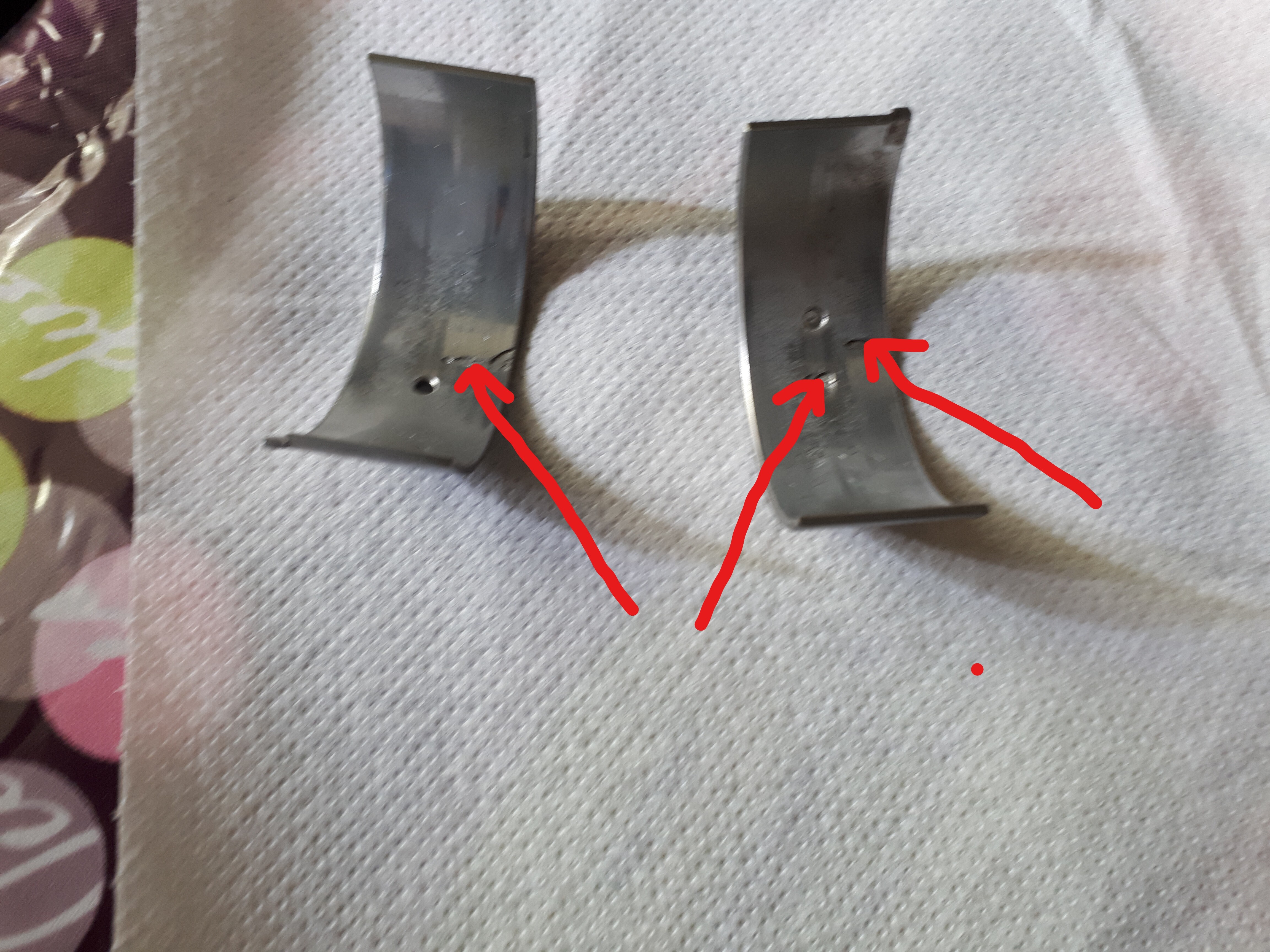

Et voila j’ai récupéré cet aprem mon D22 chez Franck de Mpt4x4 bilan :
171000 Km et deux coussinets étaient bien entamés ( voir photo ) j’ai peut être eu la chance de l’emmener aussi loin car ce n’est pas le même que poulpy il a trouvé un truc différent dans la lubrification mais rien à voir avec le kit “bilcard” qu’il a monté.
Joint spy du vilo qui fuillait donc dépose de la boîte et embrayage bien fatigué >>> on change
il est reparti pour Bcp de kilomètre mon bébé .

tu es passé pas loin de la cata là !

Pour les coussinets, c’est ceux du troisième cylindre comme j’ai eu aussi ?

Non y avait deux cylindre qui ont marqué ! :batte:
Le vilo n’a rien il est Nickel :bien:

me souviens que quand on a fait ceux à pinto,ils étaient bien plus abîmés :surprise: :surprise:
