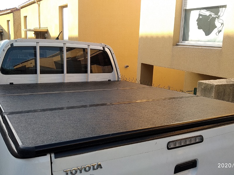

Bonjour , je possède un trois pli sur un Hilux xtracab tres pratique
ah ! et tu as la marque ? impossible d’en trouver
Désolé pr le retard
Moi je l’utilise pour taff j’ai outillage a l’ intérieur , une fois verrouillé si tu ferme à clé la ridelle on peut pas t ouvrir le couvre benne . Je t enverrai une photo pour te montrer ce que j’ ai fais pour le verrouillé quand je rentre mercredi chez moi .
Hilux xtracab de 2012 144 CV parechoc noir avec la chèvre
Bonjour, oui merci ça m interesse.
Je criis que ce qui me gene c est que j’ai la grille derrière (enfin j aurai) je suis intéressé par la version le cap et derrière y a le porte échelle
Et idem c est pour le taff donc parfois matos a l arrière

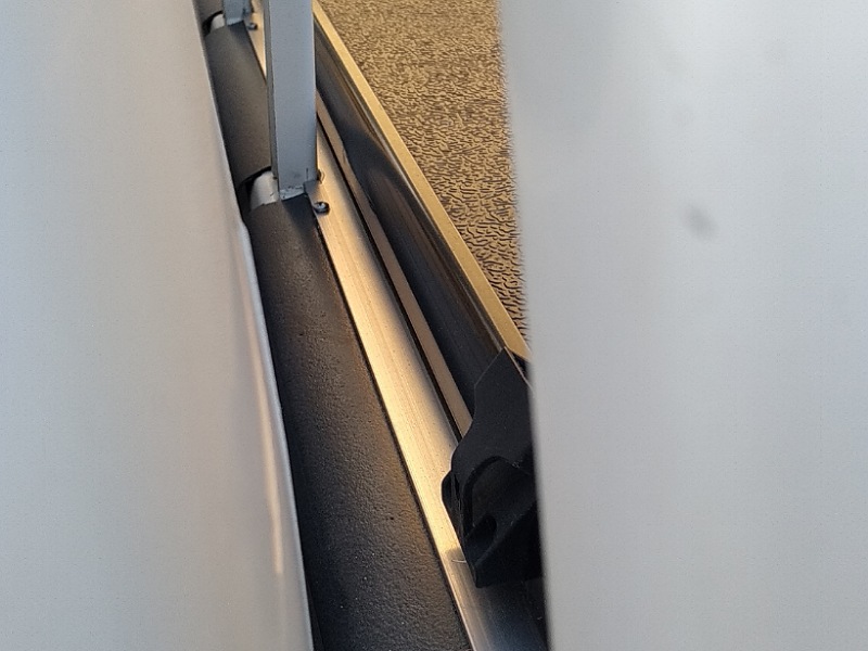

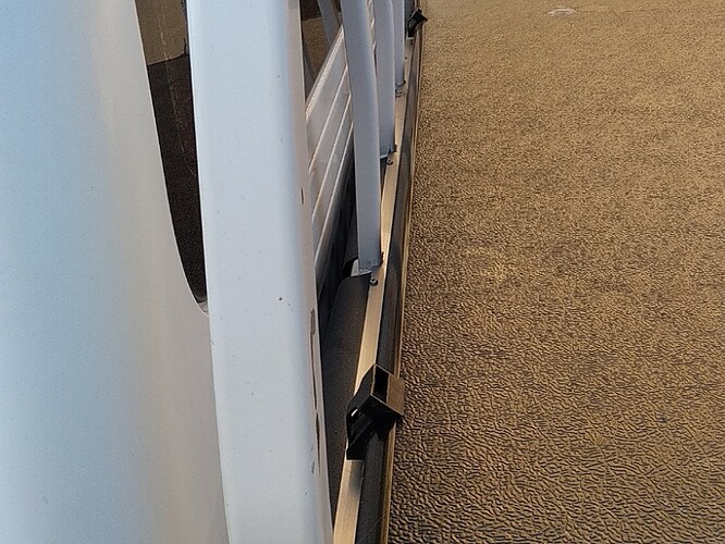

Tu enlèves la grille arrête charge avec une disqueuse, tu finis à la lime et tu peins.
Sur mo LeCap j’ai dû l’enlever pour mettre le hard top.
Je vais essayer mettre photo
Le seul problème du mettre une petite plaque de 6 cm d alu avec des petite découpe de la grille pour que ça soit etanche avec joint colle a pare brise noir ou silicone marine noir dessous le couvre benne dépasse derrière de 1 cm de la benne , pour l accrocher dans la benne j’ai mis un rail din d’électricien pour pas découper le bac de benne , je t envoi la photo mercredi
superbe réalisation !
wouha merci

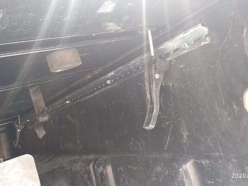

oui je veux la photo du dedans si possible pour toi.
enfin j’ai une vue claire sur la situation.
Je te fait cela mercredi car je n’ai pas le toy avec moi
OK merci :ok_hand:
Voici le dessous
Au fait tu as un bac de benne avec ou sans rebord ?
Avec il recouvre les rebort de la benne
Si tu regarde bien il y a la photo du côté un peu plus haut
OK merci il me semblait mais j avais un doute
Pas de problème c’est du rail din que j’ai fixer ( rail d électricien) mais entre temps j’ai penser a un truc si je trouve un rail de navarra avec les manilles ça pourai être pas mal et avoir double usage
A la place du rail din d’electricien, autant mettre du rail aero
