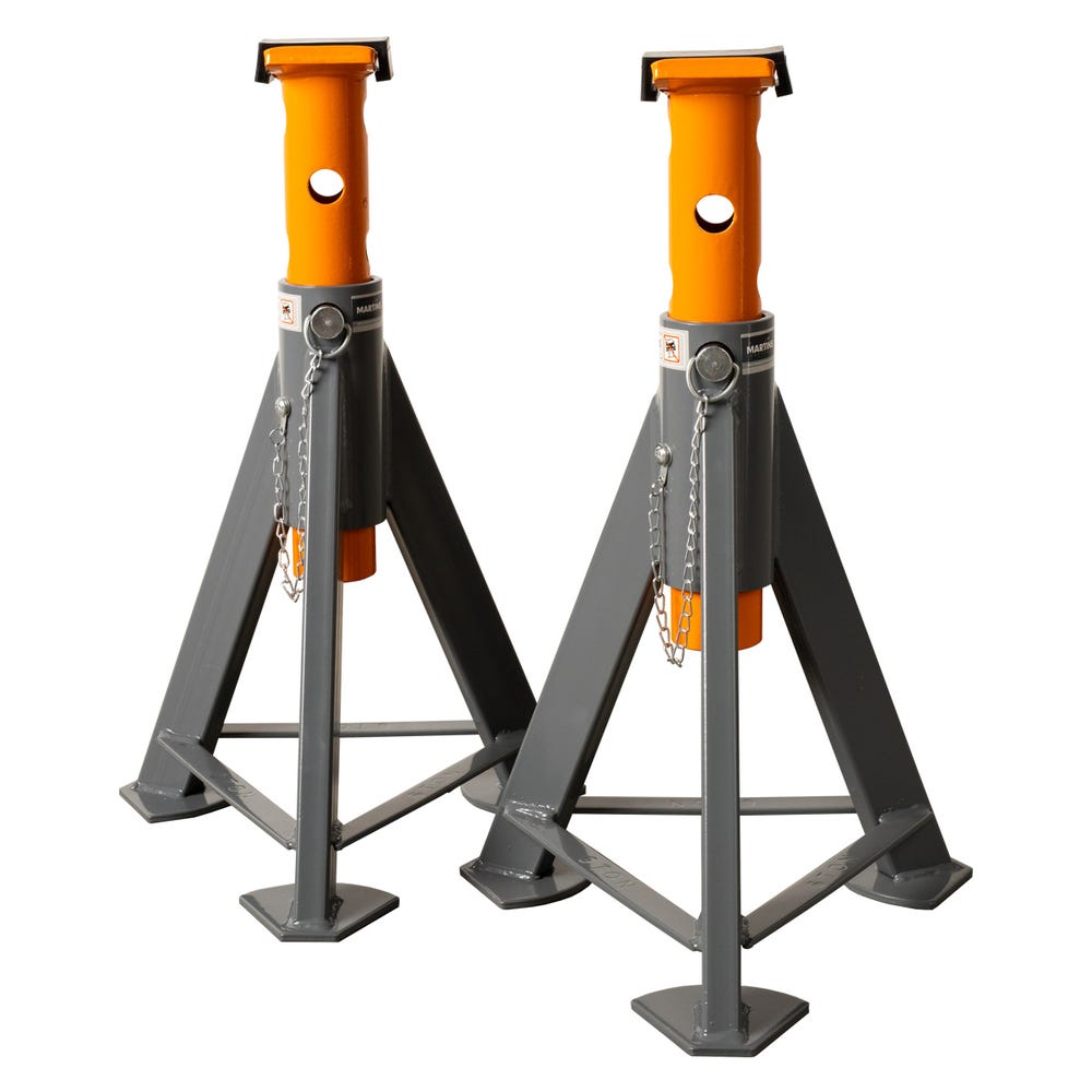

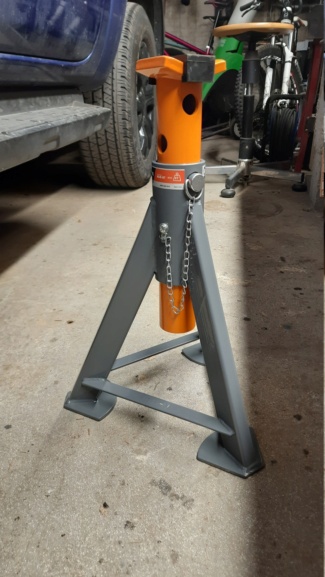

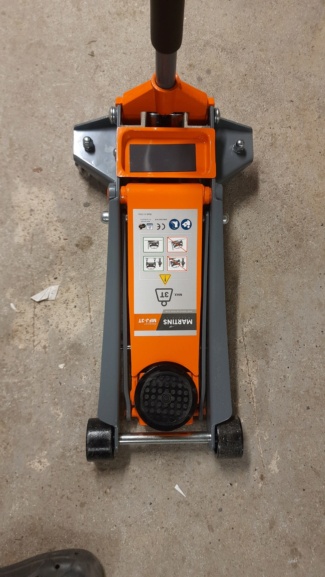

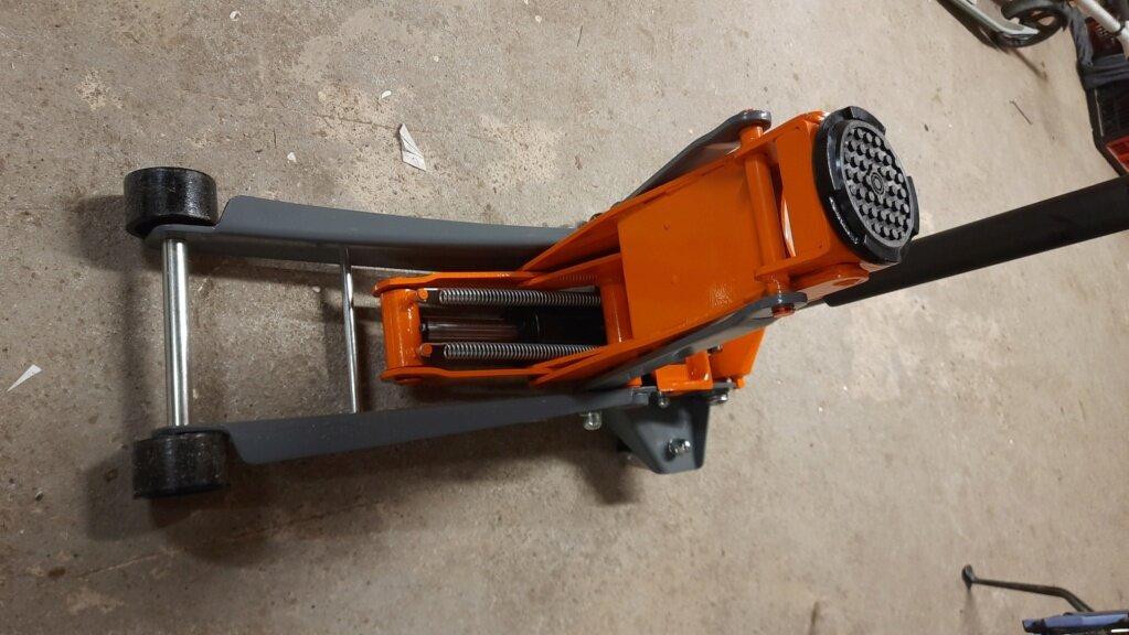

J’ai reçu un petit colis en provenance de chez Martins Industries.
Un cric 3T et une paire de chandelles 6T.
Belle qualité du matériel. Le cric pèse à lui tout seul 35kg.

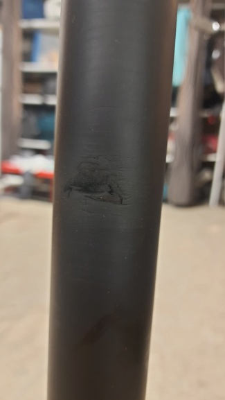

J’ai fait un test de levage par l’avant du gros. Le manche du cric est équipé d’une mousse en partie basse pour éviter d’abimer la carrosserie lors de sa manipulation.
Par contre, la mousse me semble un peu fragile. A la première utilisation, il est marqué juste en ayant tapé la bavette inférieure du PC avant.

mon gros est équipé de plaques de protections. Du coup, il me faut une cale en bois car au niveau de la traverse je n’ai plus le dégagement de part et d’autre pour poser le cric en direct.
je savais que le Ranger n’était pas équilibré de l’avant entre la gauche et la droite. J’ai pu le vérifier à la pesée (je suis en train de me faire un cahier des charges pour changement de suspension). Résultat, faut être bien fin pour placer le cric car sinon on ne monte pas la voiture de manière symétrique.
