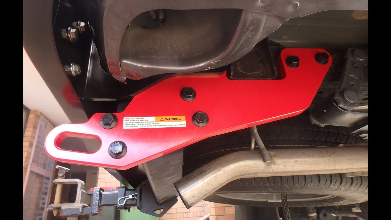

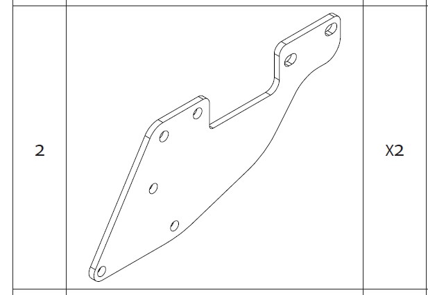

quelqu’un pourrait il ou aurait il la possibilité de prendre les dimensions et position des trous des platines de l’attelage qui se monte sur le chassis.
Il suffirait de reporter les 4 trous sur une plaque de 8 ou 10 mm avec un deport du trou de crochet sous le pare choc et c’est joué.

Regardez la vidéo et notez les points d’ancrage rouge à l’avant et à l’arrière.
C’est exactement ce que je veux faire plus haut.
C’est vendu ici:
http://philgilbertparts.com.au/genuine-toyota-hilux-rear-recovery-points-aug-2015
C’est beau , mais ça vaut une blinde …

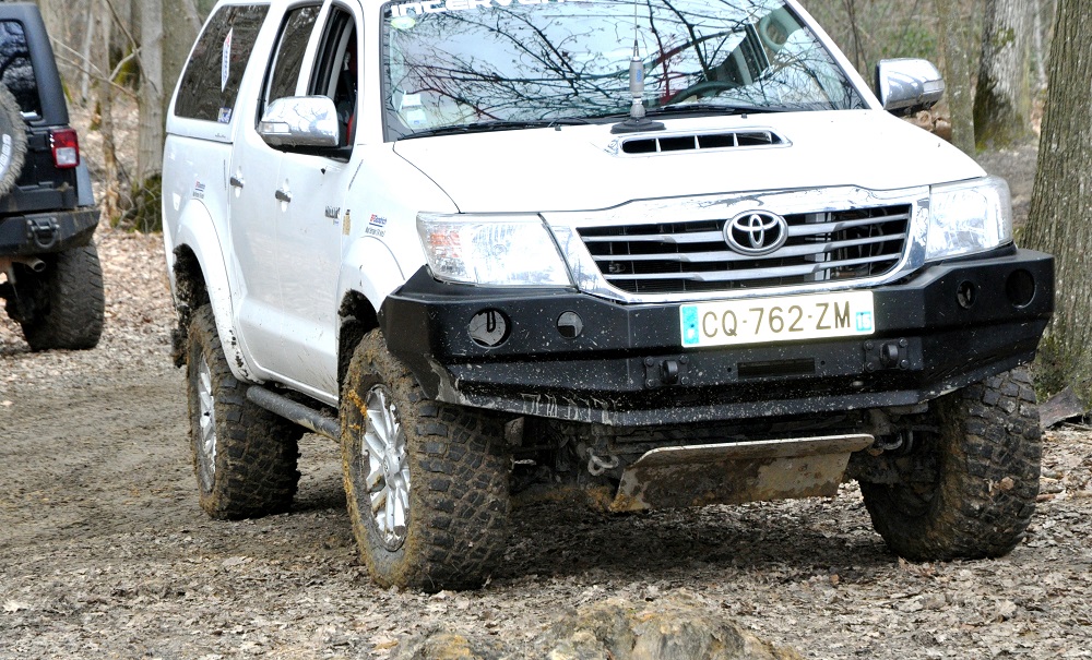

De plus, pour un crochet de déplantage, il est placé trop en avant du parechoc arrière. Cela réduit fortement son accessibilité dans certains cas.
Un véhicule fait pour du TT de franchissement, à des crochets accessibles, en général sur le parechoc.
Le HiLux (tout comme d’ailleurs le Defender) ne sont pas conçu pour être des véhicules de TT de franchissement, mais des utilitaires tout terrain. Grosse nuance.
Donc, que veux tu faire avec ton véhicule ?
Faire du TT de franchissement ?
Alors pare choc avant et arrière a changer.
Pas de TT de franchissement ?
Le véhicule stock, avec un crochet d’attelage mixte est largement suffisant.
