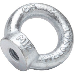

Vu le prix des “crochets” pour les rails de chez Nissan, je ne souhaitais pas investir autant.je cherchais donc un moyen facile ( je suis pas bricoleur pour un sous), et très peu cher pour avoir qq points d’accroche supplémentaires.
Du coup j’ai opté pour des anneaux de levage de chez Leroy Merlin. ( Résistance de 270 kg)
Deux visse de 60x12, quatre rondelles et deux contre écrou plus tard j’avais deux crochets de plus dans la benne.
C’est un poil moins facile d’utilisations que l’origine car besoin de deux clés pour les bouger mais le coût de 10 euros au total me font passer au delà de cette contrainte.

Hello à tous!!! Pour ma part, j’ai utilisé des écrous carrés M8 de 35X35 et des vis anneau M8 Inox! Ne pas oublier les rondelles!!! L’écrou carré rentre pile poil dans le rail et pas besoin de clef!!!
Coût total pour 6 points d’attache: environ 18€ sur mano à …
