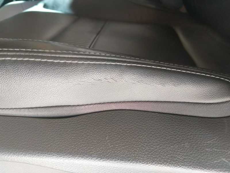

J’ai remarqué ce jour en nettoyant mes sièges que l’assise du siège conducteur était craquelée sur le bourelet extérieur. (cf photo)
De là, 2 questions :
  • avez-vous ce type de problème aussi ?
  • puis-je espérer une quelconque prise en charge sous garantie, le véhicule ayant 1 an 1/2
Merci par avance de vos retours.
A bientôt !
oui, c’est très courant. Le cuir est de mauvaise qualité.
il est nécessaire de faire à minima un entretien annuel (nettoyage en règle puis tu appliques un produit pour le nourrir/protéger), idéalement avant l’été.
il faut impérativement ne pas faire le “toboggan” pour descendre du camion si tu souhaites le préserver.
Pour la prise en charge Ford, aucune idée, surtout que la c’est que le début, il n’est pas déchirer (ça peut venir vite). Pour ma part avec un entretien régulier et en descendant normalement de la bagnole c’est encore en très bon état après bientôt 5 ans et 86.000 kms. Mais j’ai déjà vu des sièges de Ranger complètement détruit avec bien moins de km (et le plastique latéral le long de l’assise, enfin ses fixations, sont très fragiles aussi… ça casse comme pour rien si tu fais le toboggan.

J’ai eu moi aussi le problème et remplacé sous garantie par ford, car problème connue d’après le chef d’atelier.
