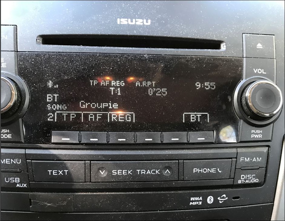

il faut le lui dire au poste quand on veut écouter une source BT, il y a un bouton en bas à droite, “DISC BT-AUDIO”:

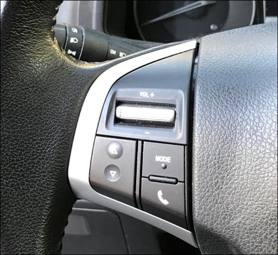

Ou avec la touche “mode” du volant qui fait défiler les sources, FM1, FM2, AM et BT:
J’ai fait un essai ce matin avec la radio allumée et un CD dans le lecteur.
Mise en Bluetooth du tel et lecture d’un mp3 > toujours la radio
Appui 1 fois sur le bouton DISC/BT-AUDIO de l’auto-radio > lecture CD
Appui une 2ème fois sur ce bouton > lecture du mp3 sur le tel
Mise en pause du mp3 sur le tel > plus de son
Appui une 3ème fois sur ce bouton > lecture CD.
