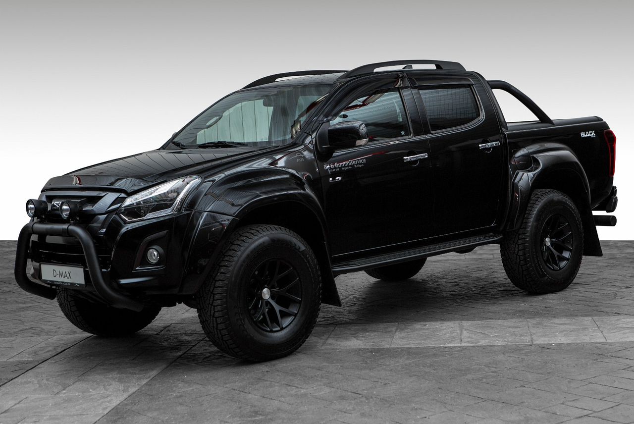

voici mon AT 35 fraichement immatriculé
Le 1 er au Benelux …
si vous avez des questions , je suis là .
Waouh ! Magnifique
Juste par curiosité, c’est quoi les dimensions des pneus ?
merci La dimension des pneus 315/70/17 donc du 35" .
Merci, D’ou le nom d’ailleurs

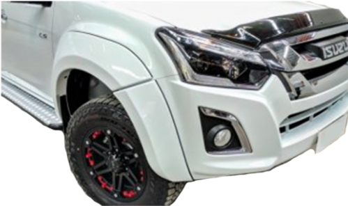

Dans un premier temps, avant de commencer toute commande de pièces et après avoir chercher des heures entières sur le site du monde entier, il convient de trouver le fameux kit Elargisseur d’ailes couleur carrosserie et non percé comme on le voit sur le Ford Ranger.
Finalité, j’ai trouvé !!!
Je ne veux pas vendre la peau de l’ours, donc j’attends de les recevoir pour vous faire part de l’avancement des travaux.
Si ce sujet vous intéresse, faites le moi savoir
Pour vous faire patienter, voila le résultat final espèrer… (j’espère que la photo va marcher)

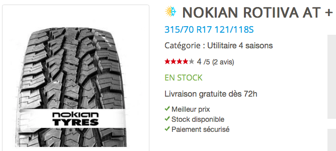

- Pneus NOKIAN ROTIIVA AT+ en 315x70R17 (peuvent être remplacer par des BFG K02 pour plus d’efficacité)

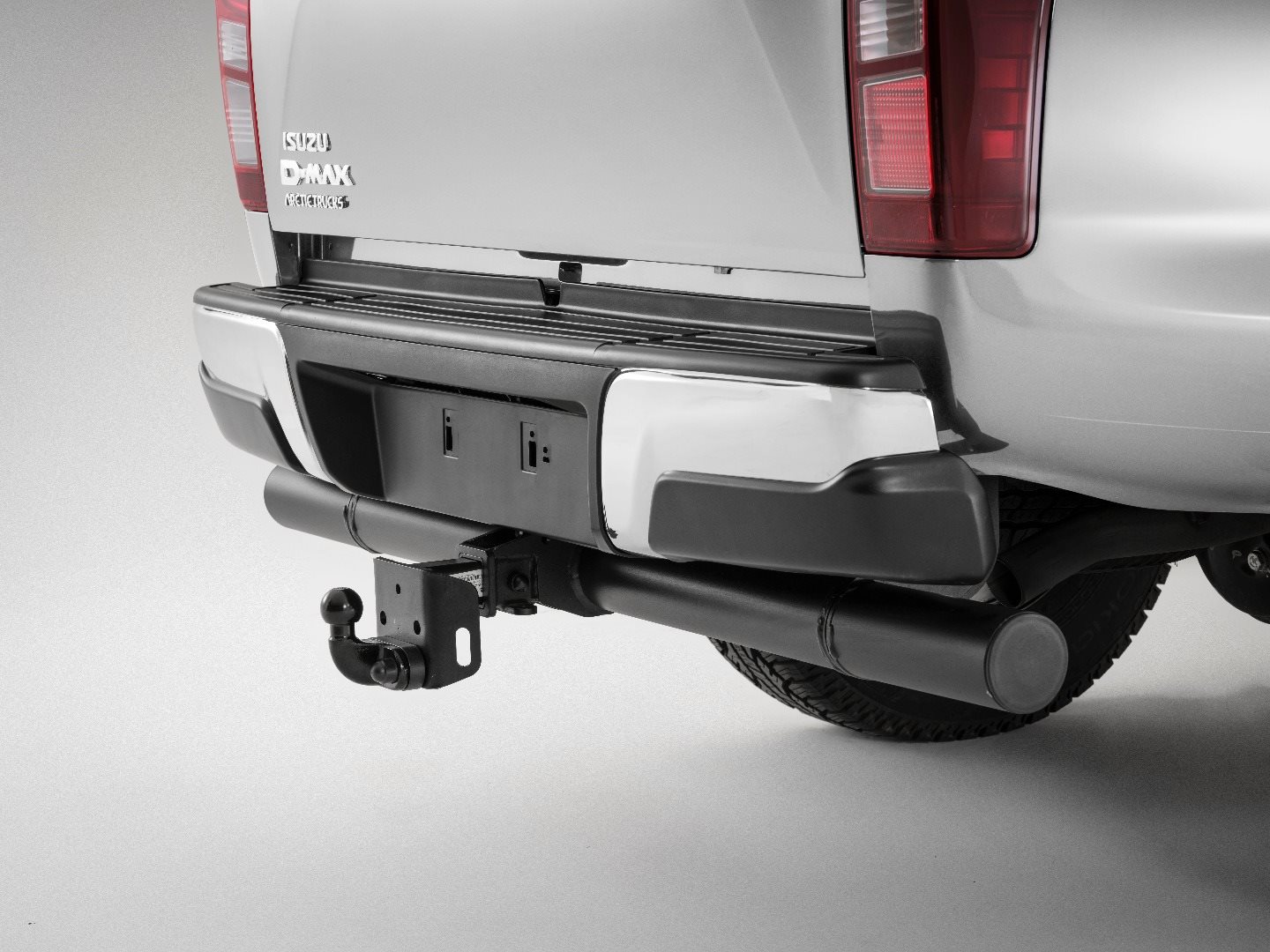

La seule chose qui restera introuvable et qu’il va falloir faire sur mesure, c’est la bar de protection à l’arrière qui permet de fixer la boule de tractage. J’ai contacté Isuzu Royaume-uni suite à cette accessoire trouvé dans leur catalogue
Mais il s’agissait, en fait, que de la boule de tractage et non pas de la bar de protection. Ils m’ont confirmé qu’elle était non commercialisée, et qu’il fallait justifier, par le numéro VIN, de la possession d’un DMAX AT35 pour avoir un devis de remplacement personnalisé.

Les pneus

Le Kit élargisseur d’ailes
Voila pour commencer…
Et pour le résultat final, on devrait se rapprocher de ça (étant donné que le mien est un Cosmic Black Mica)

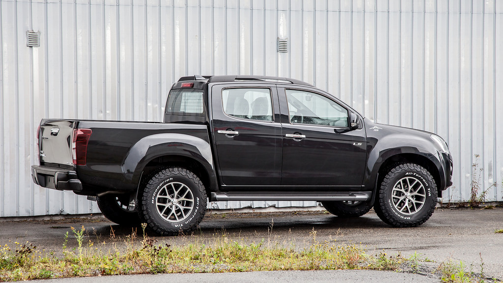

Apparement voila ce que ca donnerai en AT33
j’imagine que les jantes at ont un bon déport extérieur, combinées aux énormes élargisseurs d’ailes, ça doit passer

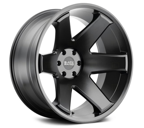

Les Jantes AT ont les caractéristiques suivantes:
10x17 ET-25
Celle que je veux prendre sont en
10x17 ET-44
Ou
9,5x17 ET-18

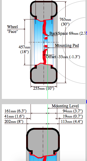

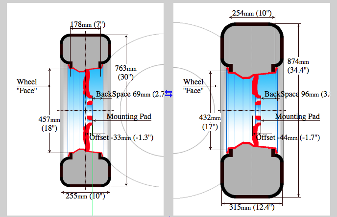

Et pour nous donner une idée, le dmax en monte d’origine, les jantes ont un ET de combien ?
Es-tu sur qu’il ne faille pas découper les ailes à la disqueuse avant de poser les énormes élargisseurs, car y’a aussi le rebord de l’aile d’origine qui peut poser problème.
Coté moteur, passer en 35" va demander beaucoup de puissance, tu penses opter pour une reprog ?
Alors d’origine en 17 pouces, c’est du 7x17 ET-33 (selon la brochure islandaise)
et voici mon comparateur de pneus
Et la différence dans l’axe avec ceux d’origines (moi ils sont en 18 pouces d’origine)

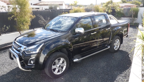

J’ai pas mis de photo du mien encore, alors je vous le présente:
Demain, il passe au garage pour la teinte des vitres…
