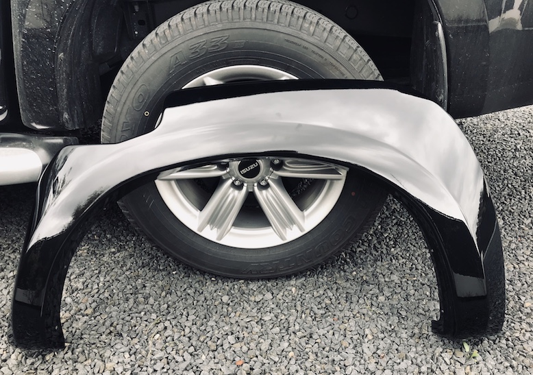

Je viens de recevoir mes élargisseurs d’ailes !! :yahoo:
Il n’y a pas à dire, ils sont forts ces Australiens, la qualité est au rendez-vous.
La peinture réalisée au robot avec mon code couleur est niquel
Maintenant faut les installer…
j’ai hâte de voir ça :wink:
Un petit aperçu
au vu des petites perforations sur l’intérieur, j’imagine que ça s’adapte directement à ton aile
donc pas vraiment de possibilité de découper dans ton aile d’origine sans devoir découper l’élargisseur également?
par contre, beau produit avec une belle finition sur la photo
Exact, pas de possibilité de découper l’aile :pasmafaute:

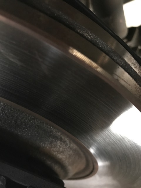

C’est prévu pour bientôt étant donné que mon PU passe en garantie pour problème de disques voilés (apparement maladie connue sur le D-Max BA car non ventilés). Tous les travaux seront réalisés au même moment.

Les disques sont bien ventilés, ce qui n’empêche pas le voilage. C’est arrivé sur l’ancienne voiture de madame, en 10 000 km ils étaient tordus.
Nos disques:
Ah ok Denis, en tout cas, moi j’ai 15000kms et ils sont complètement voilés également… Pourtant, je tire pas vraiment dessus !! :doute:
Question de newbie : A quelles “sensations” voyez-vous que vos disques sont voilés ?
Ça vibre à mort au freinage.
Carrément !!! Intenable l’engin !!!

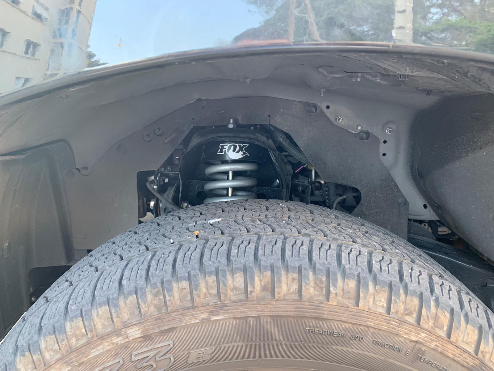

De retour avec des news !!!
Mon PU sort enfin du garage avec ses nouveaux disques, barres de toit mais surtout la nouvelle suspension FOX !
Bon la différence se ressent de suite, mais je ne peux pas encore faire de debrief car j’ai encore les roues d’origines

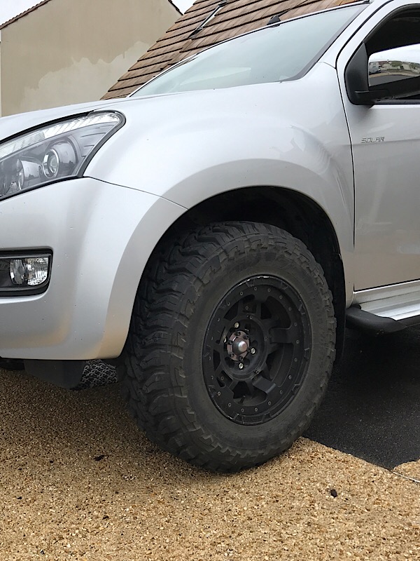

Procédons par élimination, ce qui ne se monte pas sur un Isuzu, nous avons testé: Roues complètes KMC VENDUES
En fait ça se monte, mais ça touche au braquage:
avec ou sans rehausse ? parce que c’est même pas du 33" ça… et avec un ET-12, alors avec du +12 :pasmafaute:
