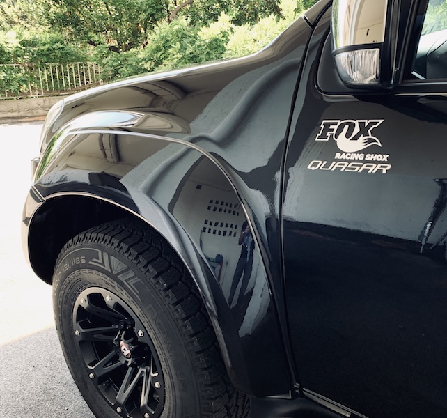

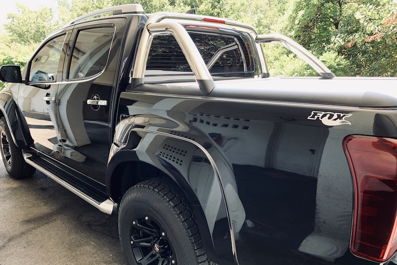

Pose des autocollants reçus

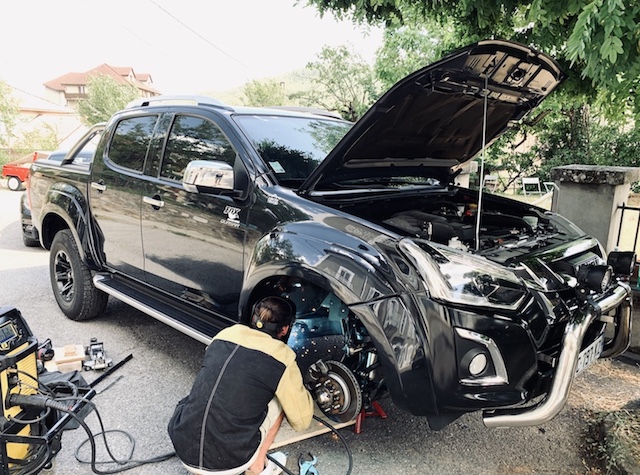

Samedi, je pose les phares additionnels et les bavettes !!

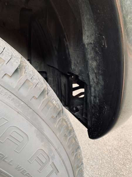

Semaine prochaine, je règle les légers problèmes des passages de roue et je vous fais les photos finales

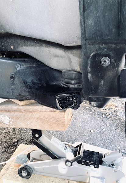

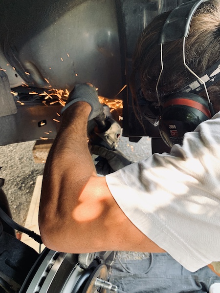

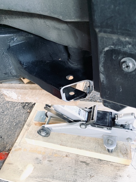

Voila c’est disqué et soudé. J’ai récupéré l’angle découpé et on la soudé à l’envers pour garder la rigidité de la pièce

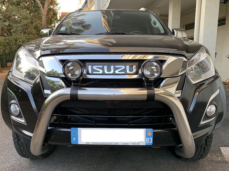

Vous noterez que j’ai également fait poser les phares additionnels

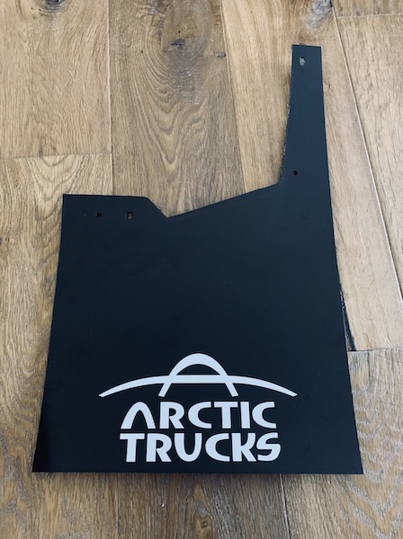

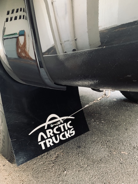

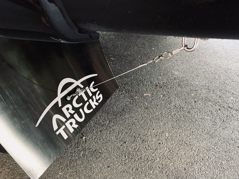

Et voila les bavettes sur mesure fraichement fabriquées:
Sympa les bavettes, tu vas prévoir des petites chaînettes pour les maintenir en arrière ou elles sont en plastique rigide comme les originales?
Elles sont en plastique très rigide, mais j’ai prévu des petits câbles en acier pour les maintenir en arrière.
Je suis content du résultat, les stickers de chez Lezebre.lu sont vraiment top !!!

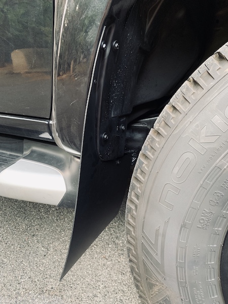

Découpe du plastique du garde boue avant:

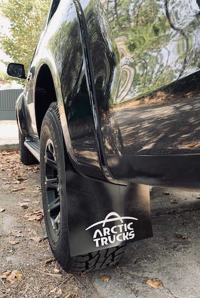

Pose des bavettes avants (j’en ai chiez pour la découpe):
Mise en place des cables de maintient des bavettes:
Et pour finir les phares additionnels fonctionnent:

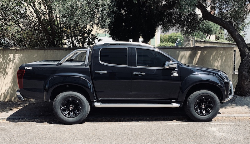

Retour de Corse…
Voici les dernières infos:
650kms avec le plein au lieu des 730Kms habituels, je pensais pas en faire autant
Aucun fortement en compression max avant et arrière (ça passe vraiment alaise en franchissement)
Aucuns tremblement après le 3e équilibrage des roues (je met plus les pieds chez Norauto… J’ai voulu le faire à la va vite, non seulement, ils m’ont bien encaissé les 130 balles, mais ils ont eu le culo de me dire à la 2e intervention qu’ils ne pouvaient pas faire mieux…) Enfin, Euromaster “spécial trucks” a fait le job pour seulement 80 balles les 5 roues.
Bon conclure, voici une petite comparaison entre l’objectif fixé et la réalisation:
Mission accomplie ?
