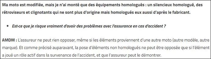

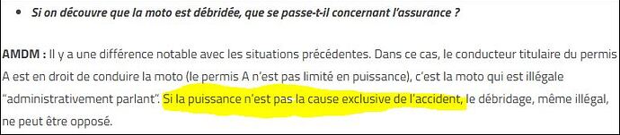

Question stupide certainement, mais quid de la prise en charge par l’assurance dans le cas d’un accident et qu’il (assureur) venait à s’apercevoir d’une quelconque modification ?
:doute:
Bah, pneus hors tolérance = possibilité de dédouanement d’assurance.
Donc la modif d’un support de caisse, si tu fais ça proprement et que tu repeints, sachant que ce sera symétrique des deux cotés, aucun soucis.
Je pense que l’assurance individuelle conducteur, non obligatoire en France (en Belgique je ne sais pas), pourrait tiquer si la caisse (le body) se voyait arrachée du châssis, mais que le reste ça se plaide (les victimes, le plus cher), les pneus plus gros n’ayant jamais empêché de bien freiner.
Mon ami Google fait la tête ce soir, je n’ai pas retrouvé de cas prouvant ce que j’avance. J’ai peut-être mal cherché, je vais recommencer avec “moto” dans les requêtes.

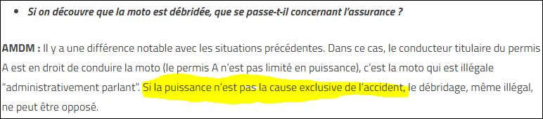

Bingo, attention c’est technique, là: https://www.lemoniteurhorsdesclous.fr/2018/03/19/moto-et-assurance-tout-ce-que-vous-avez-toujours-voulu-savoir/
En gros, il faut réussir à démontrer que la modification n’a eu aucun rôle dans la cause de l’accident. En clair, pour un PU rehaussé d’un mètre qui se renverse dans un virage faudra oublier, autrement ça peut se débrouiller.

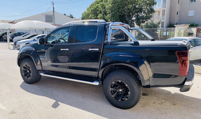

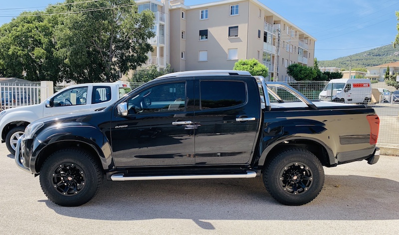

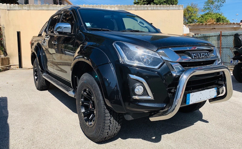

Bon ben voila…
Bonsoir Leblele
Il est magnifique !!! :bien:
Du coup comment as tu géré le problème du support de caisse trop long ?
Cordialement Baloow
Super :bien: , t’as réussi a faire un truc propre pour ta modif du support de caisse ?

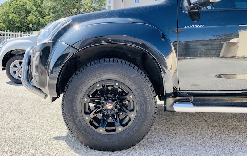

Alors finalement voici le verdict:
A l’arrière, aucun problème il y a de la place même avec les élargisseurs d’ailes et en compression max
A l’avant, mon garagiste a rehaussé un peu les amortisseurs pour le PU soit droit. Du coup, ça ne touche plus, ça frotte légèrement en passant lors d’un braquage max.
Donc, je vais éviter de trop rouler le temps de la modification qui s’avère très minime.
A l’avant de la roue avant, il suffit de raboter 5mm de plastique du par-choc qui revient vers l’intérieur (pas de difficulté) et à l’arrière de la roue avant, je peux donc disquer le fameux support de caisse (sous l’approbation du chef d’atelier) car il n’y vraiment pas de risque de nuire à la sécurité. Mon cousin étant ferronnier, il me soudera une pièce proprement et mettra un coup de peinture !!!
Voila, en tout cas, même en l’état, avec une usure de 10% des pneus, ben ça passe tranquille.
Dernière étape, les bavettes tirées sur l’arrière avec cable en acier pour les maintenir et phares additionnels
Merci à tous pour votre participation
Allez pour le plaisir des yeux (je suis vraiment content !! :mdr2: )

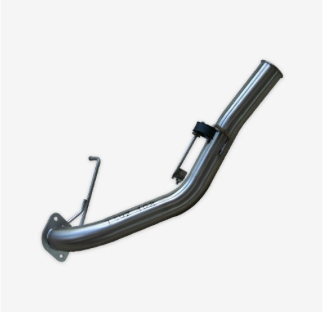

j’aimerai pouvoir mettre la nouvelle roue de secours à la place de l’ancienne mais l’échappement gêne vu la taille des pneus.
J’ai vu que TECINOX fabrique des échappement sur mesure, à savoir pour mon D-Max, cette sortie latérale après FAP qui me permettrait de passer ma roue.
Quelqu’un a déjà remplacé son échappement ?
