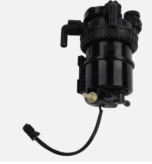

Par contre en contrôlant le circuit de gasoil quelque chose m’a interpellé, se ne sont pas les colliers d’origine sur les tuyaux (je n’avait jamais fait attention).
J’arrive à trouver des photos du montage d’origine, le porte filtre ressemble comme 2 gouttes d’eau à celui d’origine, excepté que celui d’origine a une entré et une sortie supplémentaire sous le porte filtre pour le retour de gasoil !!
Celui monté sur mon D-max n’est pas le bon porte filtre, quelqu’un à bricolé ça. (et pas correctement en plus)
Et en enlevant le porte filtre je me rend compte qu’il y’a eu un bidouillage de fait sur le retour de gasoil !
Donc faut que je remette ça a l’origine.
Bref question: Auriez vous une bonne adresse sur le Net pour trouver le porte filtre d’origine pour un D-Max 2.5, 163ch de 2013 ?
Car sur le net je trouve que de l’adaptable provenant de chine.
Merci d’avance !
