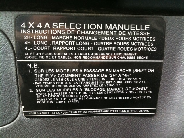

Affiché sur la gauche du volant du Trooper :
Il est à remarquer également que, en Français, est mentionné le fait de ne pas utiliser la position 4x4 sur route seche.
