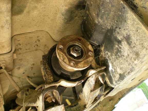

D21 palier de transmission
grâce à l’aide d’un môssieur tout moche :mrgreen:

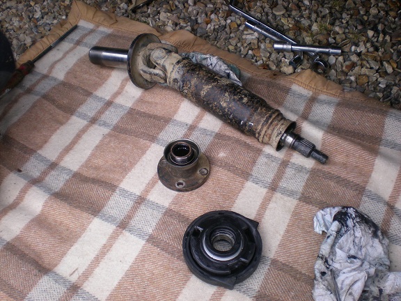

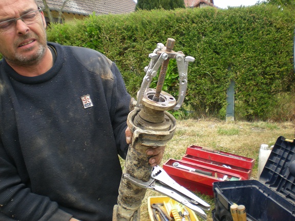

ou d’un étau et d’un arrache moyeux ,on “libère” l’arbre
on se retrouve avec ces trois pièces(ne pas oublier les joints).Ici le palier neuf,l’ancien a rendu l’âme lors de la séparation d’avec l’arbre
