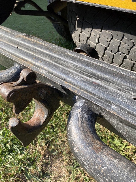

Enfin, l’attelage ,voici une photo, le système est soudé, je vais devoir meuler et faire des trous pour adapter un système à boule ? Il n’a pas l’air de se démonter…

Au final ca semble standard comme fixation;

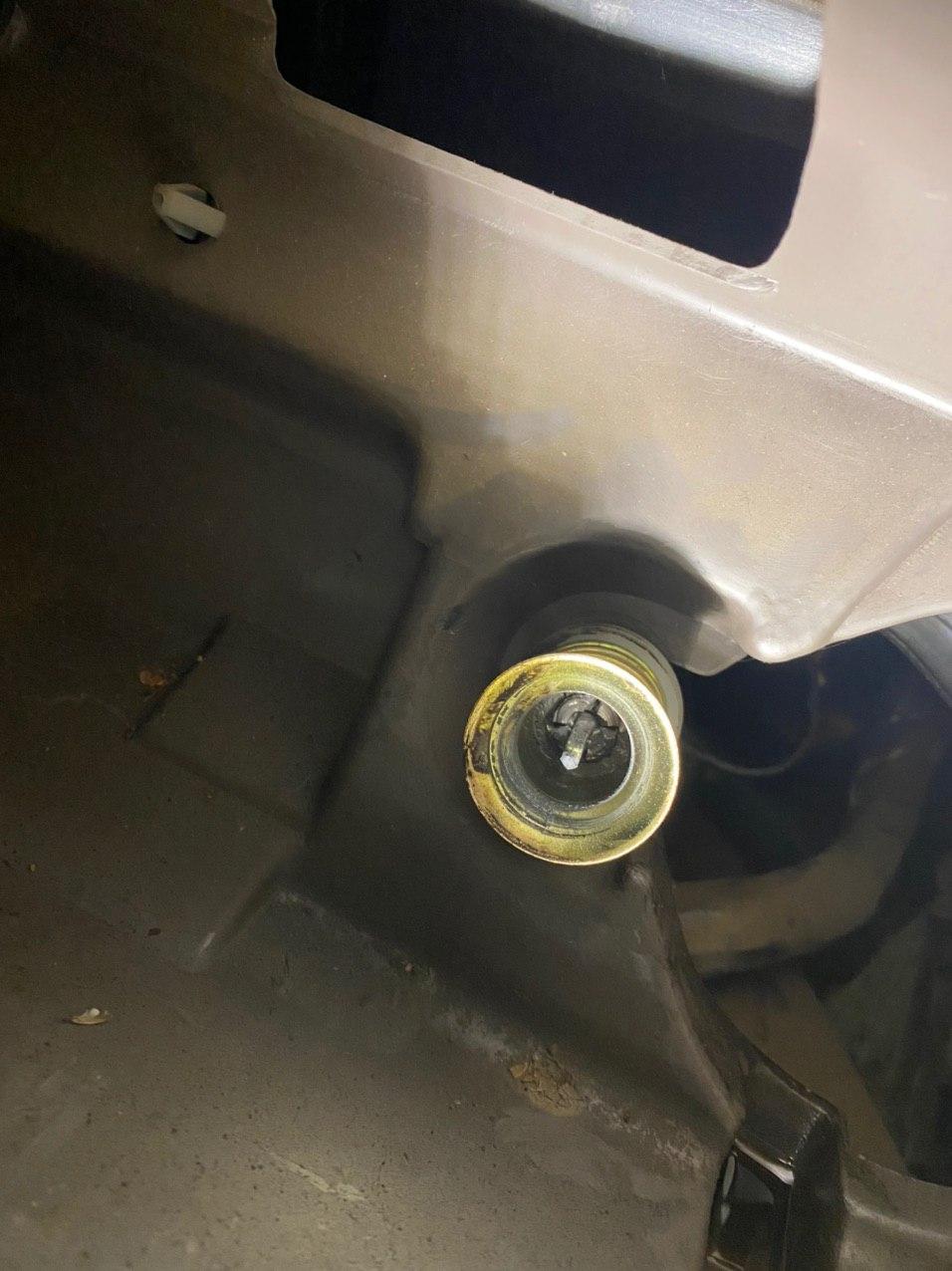

Sinon, j’ai démonté le capteur PMH côté boite, bah j’ai rien vu, un axe dans le bordel.

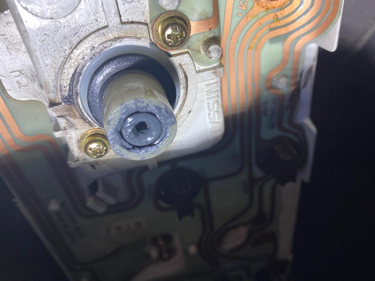

Et côté tableau, j’ai démonté, c’est bizarre, il y a de la graisse on dirait.
Ce que je ne sais pas, c’est que est ce qu’il s’emboite mal quand on fixe le tableau.
Car le truc qui vient du moteur, il est pas fixe et pas stable surtout, du coup je me dis que ca bouge.
Pour rappel, aucun problème sur le compteur tour, seule le compteur de vitesse, est à fond dès la première.
(et les km sont mauvais du coup je presume, j’ai pas vérifié…)
On dirait que le pas à l’intérieur est usé.
Du coup, changement compteur complet je présume ? ou juste le recepteur ca peut se trouver ?

Salut, pour le compteur tu peux déjà faire un premier test :
Tu roule sur quelques mètres sans ton compteur, tu verras si le câble tourne bien (celui qui sort derrière le compteur avec le carré au bout)
Sur ton compteur maintenant :
Tu enlève toute la graisse qui se trouve sur le trou carré qui doit recevoir le câble, sur le mien c’est cette pièce qui était fendue et donc le câble tournai mais n’entrainai plus le compteur, un peu de colle cyano et le tour était joué.

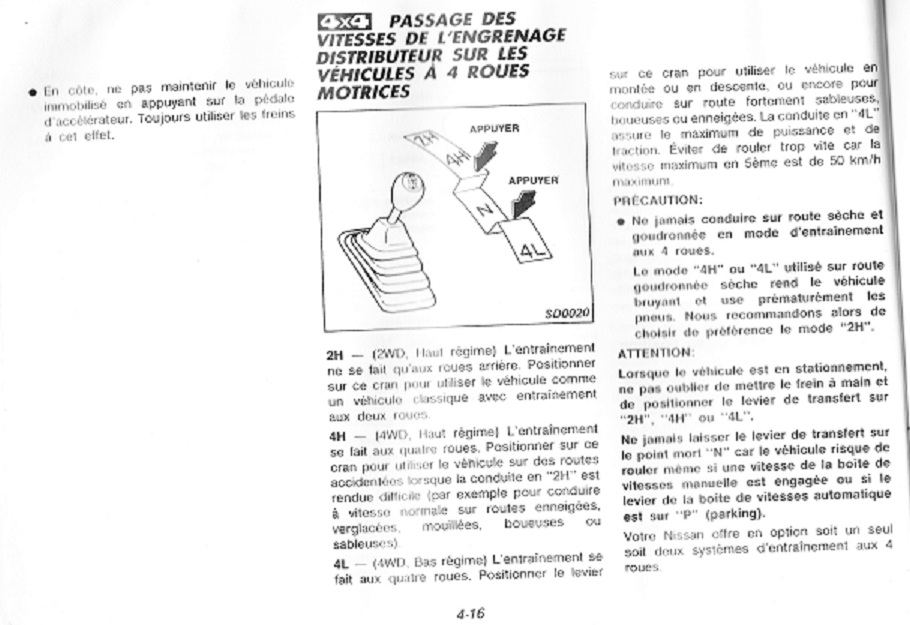

Question con mais tu appuis bien sur ton levier quand tu passe de N à 4L et inversement de N à 4H ???
J’appuie que en 4L…
Enfin j’appuie mais pas autant je dirais…
Je ressaye demain du coup, car j’ai le doute qui m’habite…
Du coup, le levier peut se deplacer, mais cela n’enclencherai rien ??
