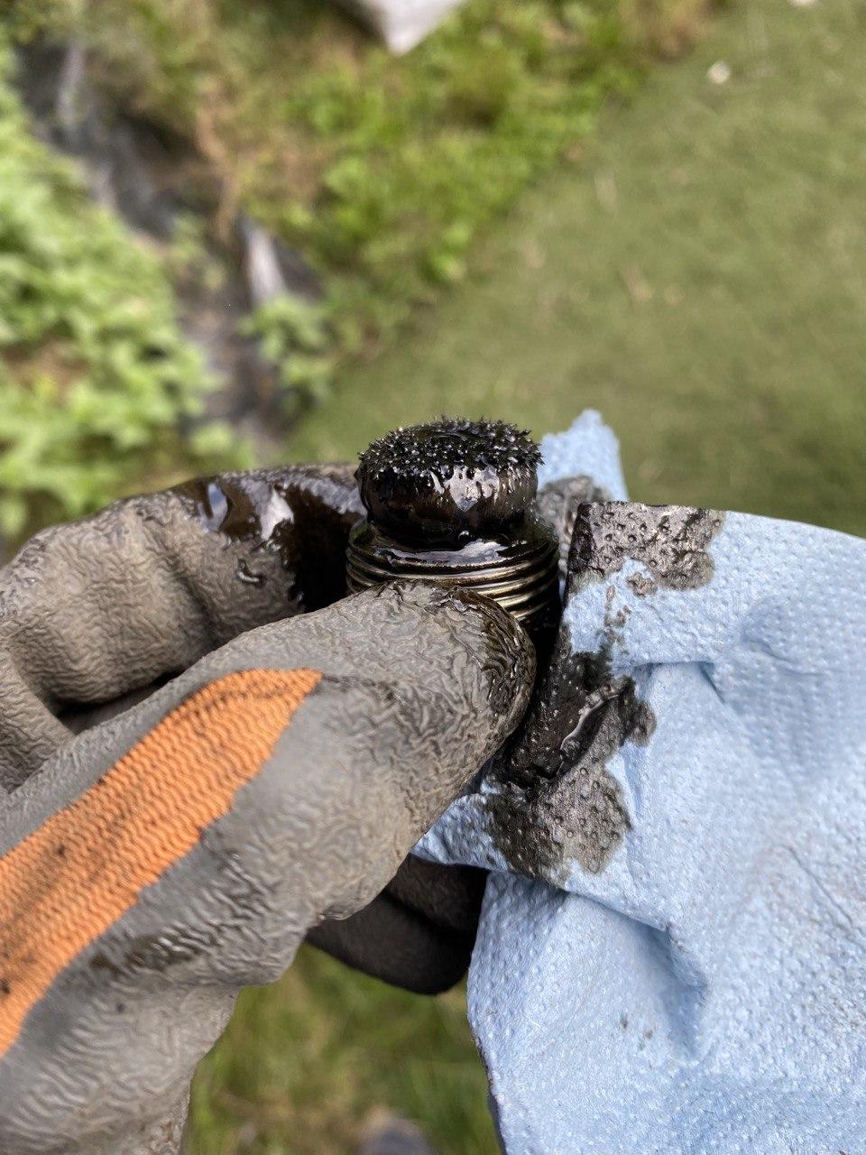

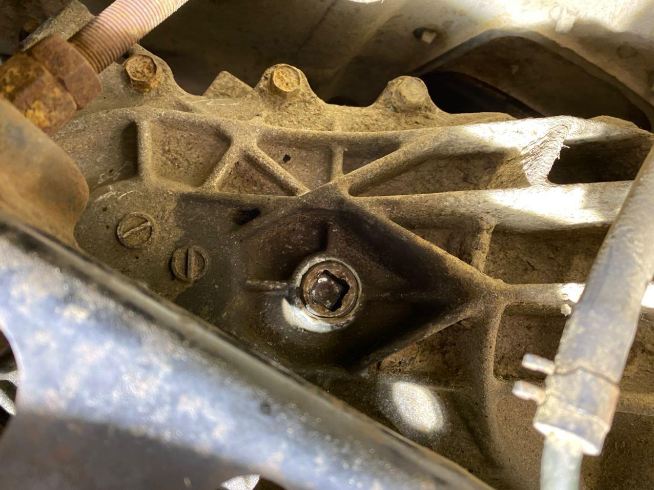

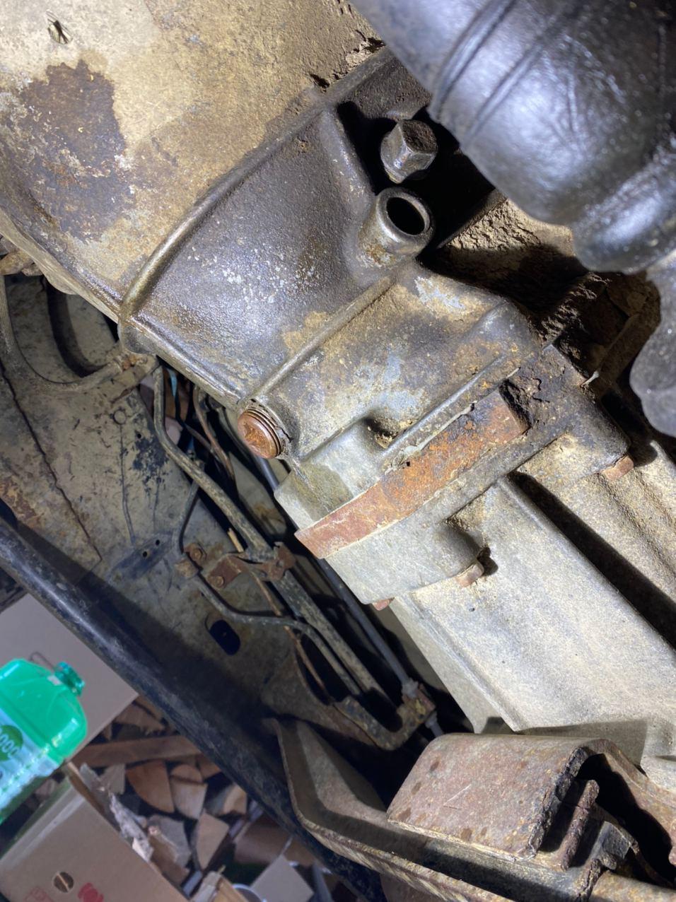

Bon déjà faudrait que j’arrive à devisser ces bouchons, car me demande si y a encore de l’huile dans la BT…
Le bouchon type 4L sur la boite de vitesse, j’ai pas l’embout. Pas réussi à trouver…
Et le bouchon mal pour la BT, j’y arrive pas, clé à choc c’est dead.
Mais j’ai l’impression qu’ils ont mis du silicone sur le pas de vis…
Avec la rallonge c’est pas mieux, le bouchon est pas encore rippé mais ca ne saurait tarder.
Je sais pas si j’essaye avec une clé à choc plus puissante, car j’ai la LIDL…
Celui du haut ici : (pour moi c’est clairement pas celui d’origine…)

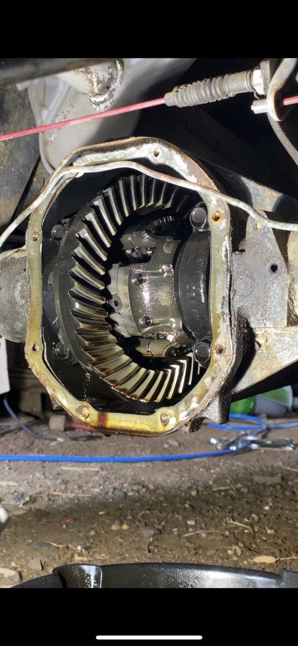

La BT :
Et comme on dit toujours , faut deviser le bouchon de remplissage en premier. Du coup …

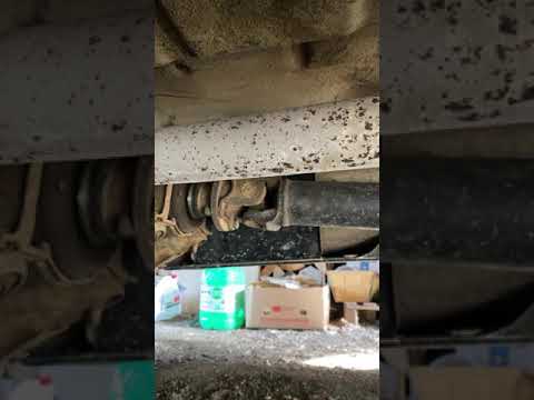

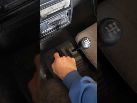

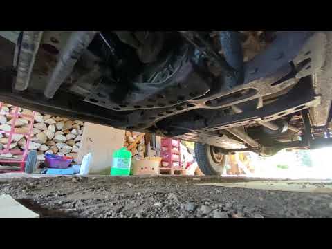

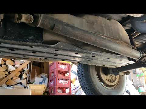

Sinon, j’ai fait quelques vidéos. Donc j’ai bien 4 niveaux, mais y a du jeu je pense dans le levier ou tringlerie.
Du coup c’est imprécis.
Mais j’appuie en effet pour passer à 2H ou 4H.

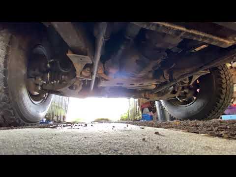

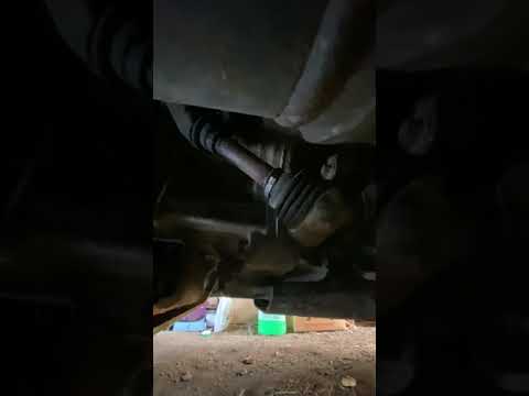

J’ai fait des tests et filmer les arbres.
Donc en 2H, 4H, 4L, et inversement.
Aujourd’'hui ca avancait en 2H, 4H aussi, l’arbre avant tourne, et 4L RAS comme depuis le début.
Par contre la marche arrière en 2H dead de chez dead…
0 bruits je précise.
Bon ps sûr que les vidéos aident pour le coup… Mais j’upload quand même…

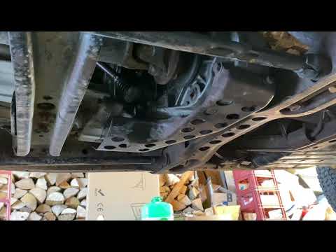

Vidéo :
Vue sur transmission
Levier côté habitacle :
Tringlerie BT :
Vue grand angle :
Et en faite vous alllez me dire bah y a pas de soucis. Et là je me dis, est ce que ca marche à froid mais plus à chaud…
Le bruit quand je change sur le levier de la BT c’est normal ? c’est la tringlerie.
