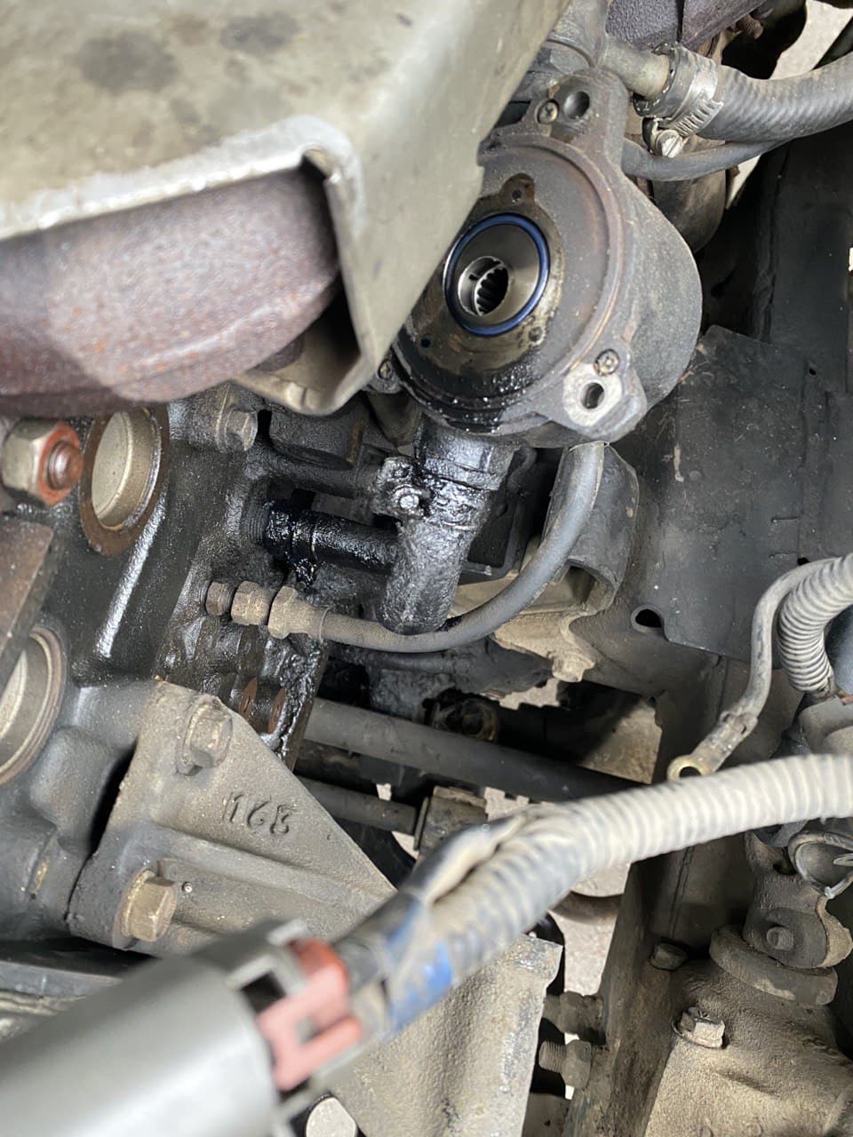

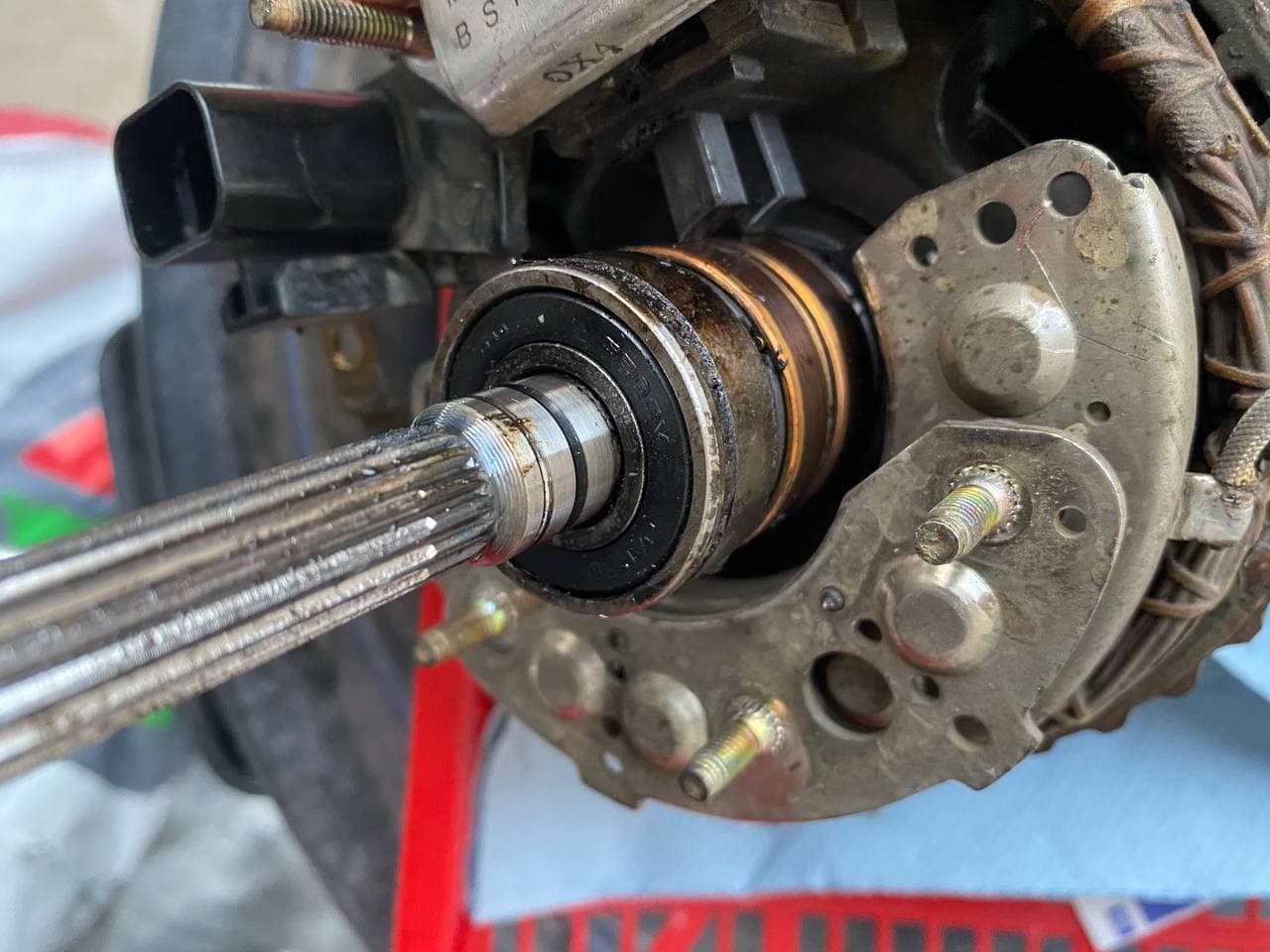

Bon je l’ai démonté
Un peu d’huile mais après la pompe à vide.
Les charbons ont l’air OK.
Du coup je ne sais pas si l’alternateur a vraiment un problème…
Maintenant que je l’ai démonté…
Je dois rajouter une chose, lors de la dernière sortie, après démarrage au booster.
ELle callait quand je freinais, trop brutalement.
Du coup ca peut peut être aider ?
Je me demande si c’est pas la pompe à vide qui est HS du coup ??
A la vue des photos, je pense que tu peux déjà dégraisser l’ entrée de l’alternateur et changer le joint torique de la pompe à vide.
Pour voir si elle fait bien son travail tu débranche le flexible qui rejoint ton mastervac et tu regarde si tu as une aspiration au bout, si ça aspire pas c’est qu’elle est probablement HS mais à moins d’être bloquée et de ce faite de bloquer l’alternateur ou le “freiner” il y a peu de chances que ce soit elle qui pose des problèmes pour ta charge de batterie
