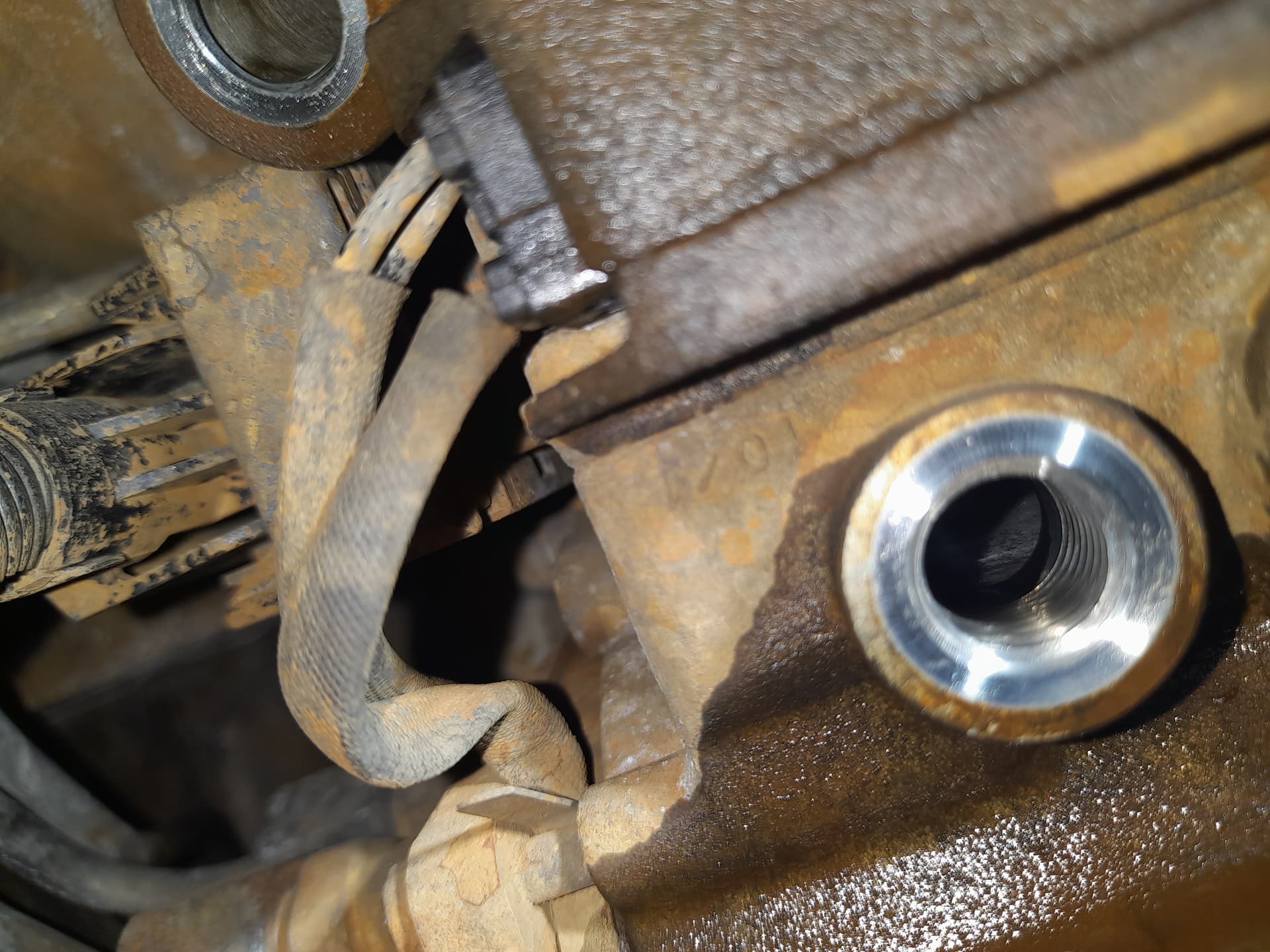

J’avais 1 fil cassé sur le capteur de pression sur l’intercooler. Je l’ai ressoudé.
