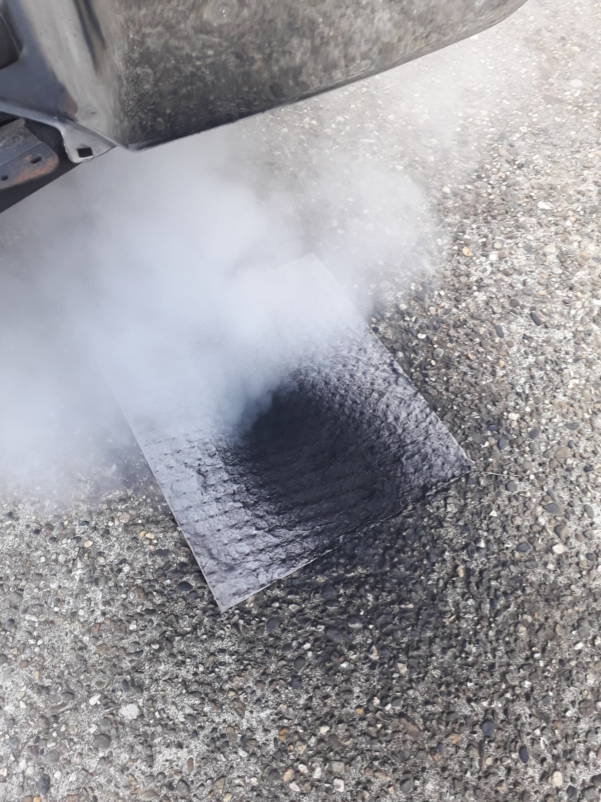

Ont l a démarré, comme d habitude à froid il démarre bien, ont l a fait chauffer puis ont a rouler un peut.
Résultat, il semble nettement moins chauffer, en tout cas ont a pas dépasser la moitié de la jauge, par contre des qu ont l eteint et le redémarre quelque minute après a chaque tentative c est plus difficile. Il fume blanc et crache du noir au sol.

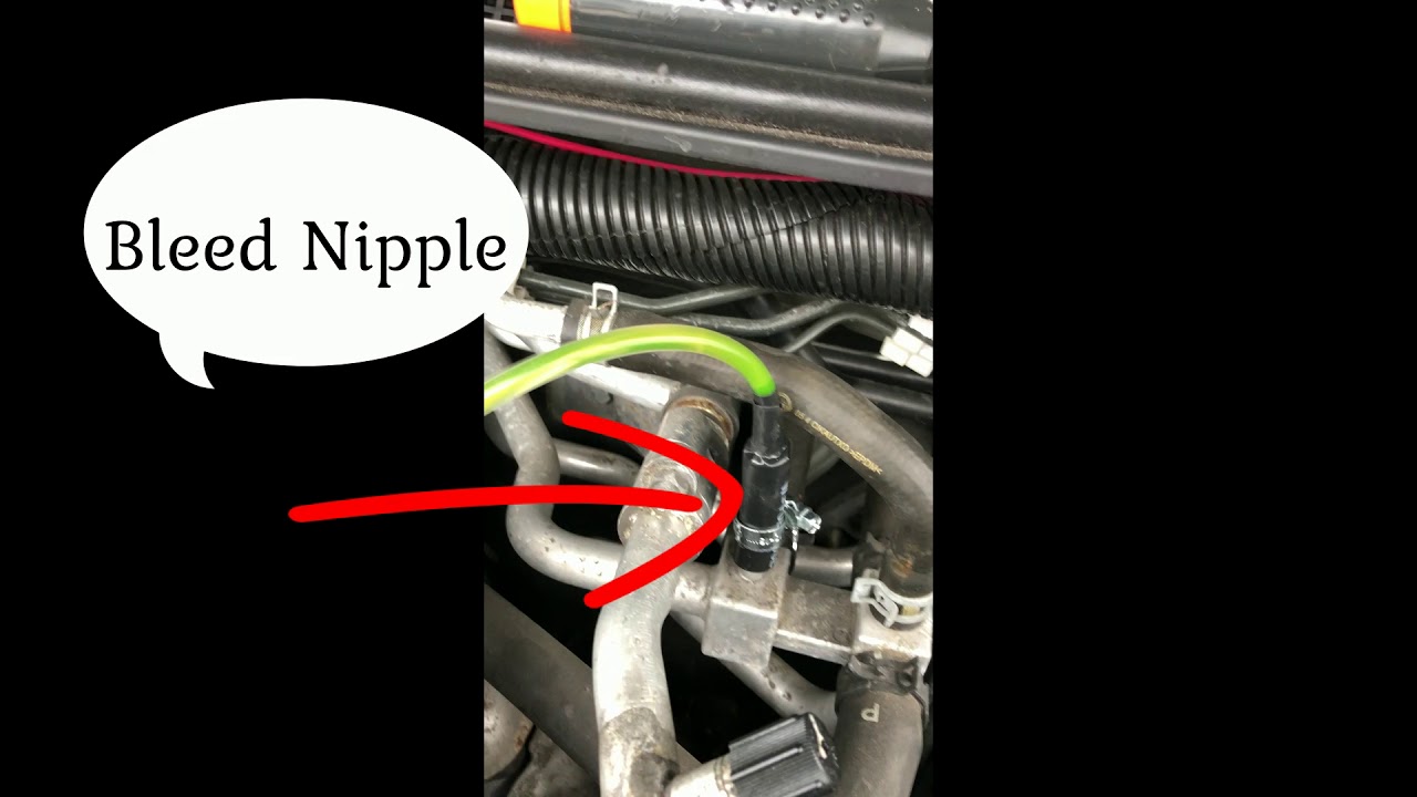

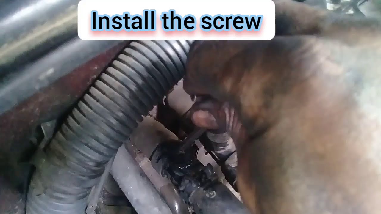

Mais ensuite, respecte la procédure pour le LDR, il y a plein de proprios qui ont ce fameux problème d’absence de chauffage car ils pensent tous connaitre la BONNE procédure, sauf qu’ils se plantent tous : sur le D40, il faut remettre du LDR et laissé le réservoir de trop plein OUVERT et faire chauffer.
Tout le monde PENSE bien faire en rebouchant le tout, et évidemment ça ne fonctionne pas.
Donc faut pas penser, quand on ne sait pas, on ne sait pas, il y a une procédure, il faut la suivre.
il y a aussi un endroit pour purger :

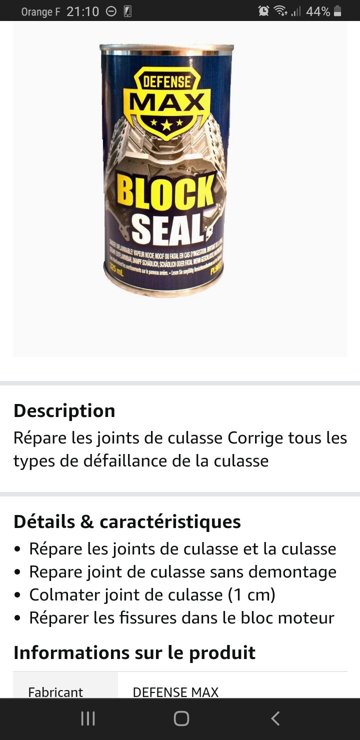

Yop!
Quelqu’un a t il déjà testé ce genre de produit ?
Je suis peut-être trop rêveur d une eventuel efficacité :sweat_smile:
Comme la fosse, je suis sceptique.
Il doit y avoir une procédure de mise en oeuvre bien particulière, il ne faut pas s’arrêter au discours marketing. C’est parfois contraignant :
  • repérer les cylindres touchés
  • remplacer le LDR
  • faire chauffer le moteur
  • verser le produit (en faisant attention à la pression)
  • débrancher l’injecteur au niveau du(des) cylindre(s) concerné(s)
  • laisser tourner
Souvent la réparation est provisoire car elle ne tient pas avec le LDR/chauffe/refroidissement.
Donc c’est bien si ça t’arrive dans un coin paumé pour essayer de rejoindre le garage le plus proche pour faire réparer, et encore, il faut avoir les outils sur soit.
C’est aussi utilisé par les voyous qui te vende un véhicule soit disant parfait, avec un beau compartiment moteur “karchérisé”, et qui passe sous silence que le jdc est à changer. Dans ce cas, à part faire un essai poussé, c’est pour ta pomme.
pour compléter, voici un lien qui explique la procédure pour mettre en œuvre le produit RASCHLUS :
c’est uniquement pour souligner le fait que suivre le mode d’emploi est primordial.
