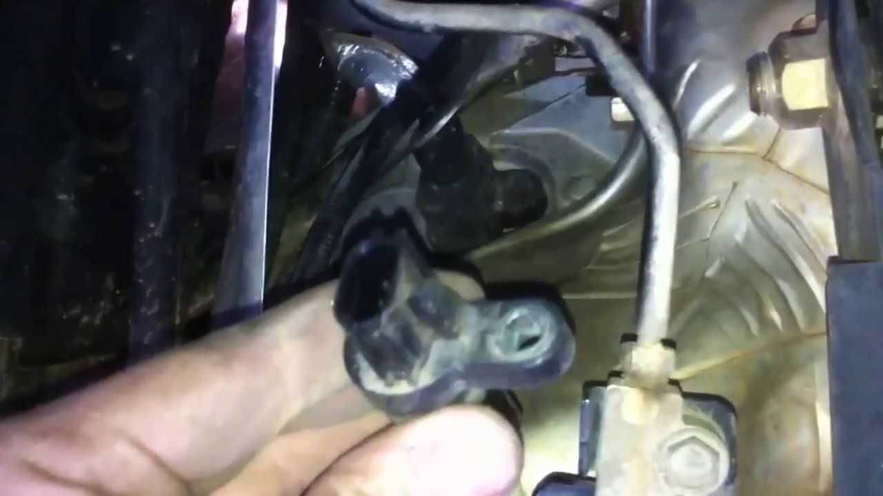

Dans cette video, le capteur PMH fout le bordel, le gars dit de tester le démarrage en ayant débranché le capteur.

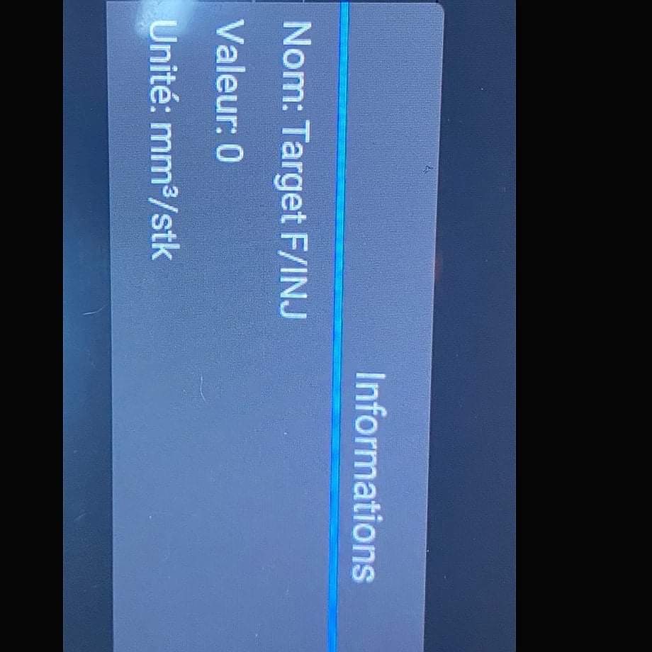

Au diag j’ai une valeur qui bouge pas mais je sais pas si c’est ce que je pense ( capteur de pression de la pompe hp )
Voilà ce que le diag me met

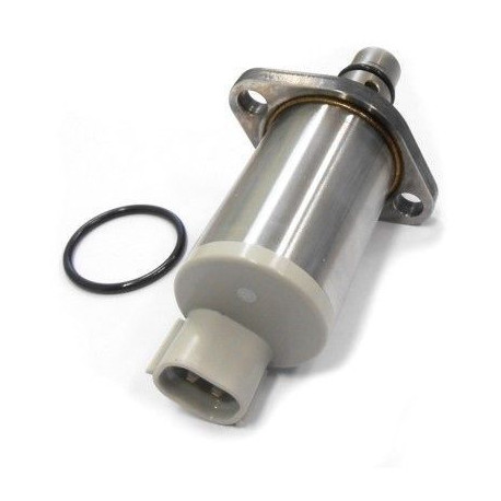

Regarde de ce coté "électrovanne de la pompe à injection (ouverture et fermeture arrivée de gasoil)

Comme je te le dis pas capteur de pompe mais électrovanne de pompe je t’ai mis un lien sur le message précédent.
