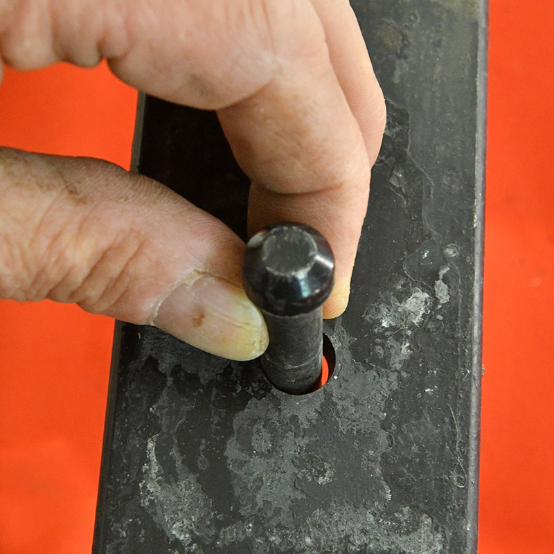

Pour bien comprendre le risque de décalage possible en cas de prise de jeux, il suffit d’observer, par exemple, la différence de diamètre entre la vis centrale d’assemblage des lames d’un D40 et le diamètre de perçage des lames de ce même véhicule.
A l’extrême (pour bien comprendre) , si la vis n’est pas serrée du tout, les lames peuvent légèrement se décaler en glissant les unes sur les autres…

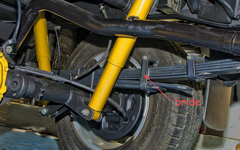

Question : Dans la mesure ou tes lames de charges sont équipées d’une bride d’alignement, je ne comprends pas comment ces lames peuvent se décalées latéralement par rapport à la lame maîtresse et sous-maîtresses :doute: j’aimerais bien voir ces brides en photo avec un décalage aussi important…
Cordialement Baloow
Merci à vous,
Baloow, il n’y a pas de bride sur mes lames de charges, seulement sur les lames supérieures. Les lames de charge ne sont maintenues “dans l’axe” que par les… étriers? au niveau du pont.

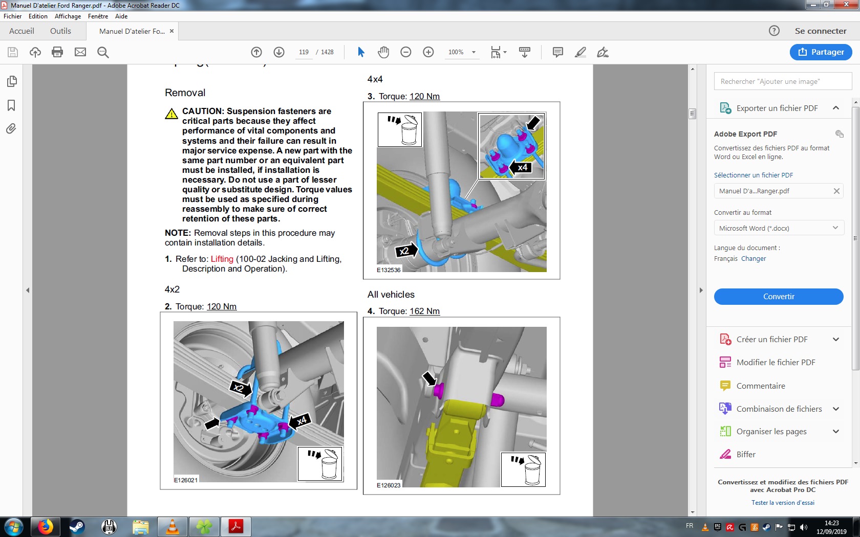

Je viens de trouver le couple de serrage concernant les lames du Ranger dans le manuel d’atelier = 120 Nm . Je vais régler mon problème de décalage la semaine prochaine en espérant qu’il ne revienne pas (sinon réalignement du pont).
