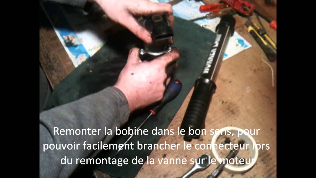

Bonjour Eric
où peut-on trouver un tuto pour démontage vanne EGR sur Hilux 2.5 2014 ?
Mreci pour les réponses.
j’ai pas trouver…et j’ai fait avec un pote mécano mais pas de photo
mais rien de compliqué il faut juste de la patience car certains boulots sont un poil caché
apres pourquoi pas tu achètes une neuve et tu fais tranquillement l’échange
l’ancienne tu l’as nettoie cool et tranquille
