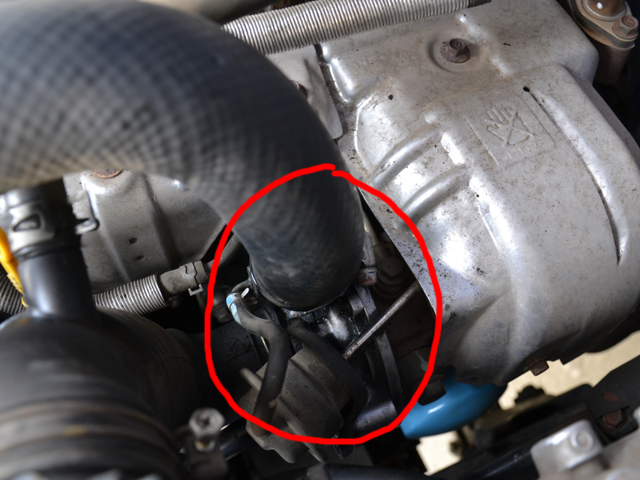

Le turbo :
c’est pas une grosse fuite mais ça suinte ! Grave ou Pas grave ?

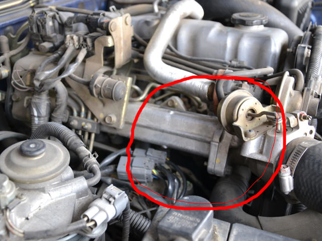

et l’autre moins drôle :
pour situer

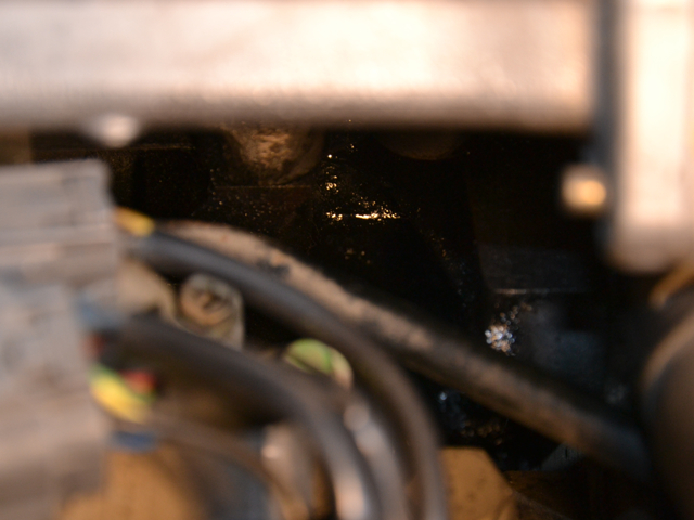

et le zoom
en gros ça dégouline jusqu’en bas.
Voila ce que j’attends comme réponse, c’est d’avoir une idée des travaux à réaliser.
Je comptes passer dans la semaine voir un mécano, pour me faire une idée du prix, mais si de votre coté quelqu’un à déjà rencontré ces problèmes de fuite.

ça n’a effectivement bien l’air méchant, ressere ton collecteur d’admission, pour le turbo regarde le collier mais rien d’anormal
c’est de bonne bete ces vieux ranger !!

Oui ari, je penses aussi que cela vient du collecteur, ou le joint est peut être usé, et quand a savoir si c’est une bonne bête, seul l’avenir le dira !
Pour le turbo j’ai resserré le collier et “essayé” de faire une propreté autour du collier.
