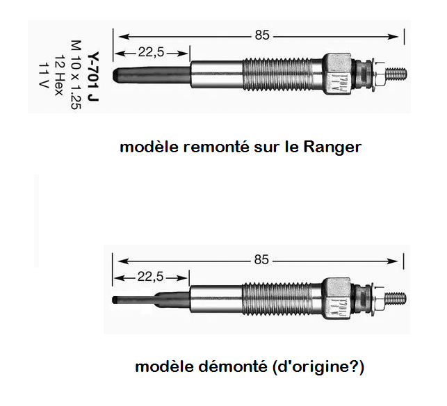

Petit déterrage de sujet, je reviens sur les bougies utilisées pour ce cas précis, ayant exactement le même moteur sur mon Ranger 2006
J’avais des bougies NGK grillées que j’ai remplacé par d’autres (NGK également, neuves), cependant elles n’ont pas la même forme sur la partie résistance chauffante (voir image)
Une fois installées, le 4x4 ne démarre pas mieux qu’avant, au premier coup de clé le moteur est entrainé mais ne démarre qu’au bout de 5 secondes. Si je préchauffe deux fois il démarre très bien.
Lors du démontage les puits étaient encrassés et pour mettre les nouvelles bougies j’ai du un peu appuyer dessus afin que le filetage puisse prendre, mais les nouvelles bougies ont la résistance plus larges que celles démontées.
Les nouvelles sont pourtant données comme “monte d’origine” d’après plusieurs site de vente en ligne bien connus, ainsi que par mon fournisseur local, il n’en reste pas moins qu’elles sont bel et bien différentes.
Pensez-vous que cela puisse jouer sur le démarrage ou bien dois-je me tourner vers une autre cause ?
(pour info, filtre à carburant neuf et circuit bien purgé, j’ai roulé dix minutes avec après l’avoir fait tourner quinze minutes au ralenti, et ça c’était hier. ce matin démarrage difficile si pas de “double préchauffage”)
Vu la différence de forme, j’aurais passé un alésoir à puits de bougie pour nettoyer avant de monter les nouvelles.
J’en démonterai une au hasard, histoire de contrôler la forme qu’elle a après serrage…
Vincent
Il faut nettoyer les puits avant de monter les nouvelles bougies. L’encrassement est la première cause de panne sur les bougies de préchauffage.
Avec de la WD40 et un coton-tige long, ça se fait bien.
Merci, je vais les ressortir, nettoyer les puits, puis remonter le tout.
Effectivement, si les bougies sont entourées de crasse/suie elles ne peuvent pas fournir la chaleur nécessaire pour l’aide au démarrage à froid !
