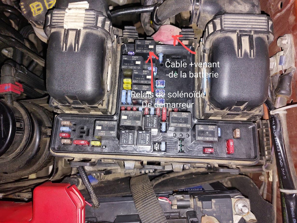

Le clic que j’entends c’est le relais du solenoide du demarreur qui s’active. Je l’ai interchangé avec un autre probleme identique.

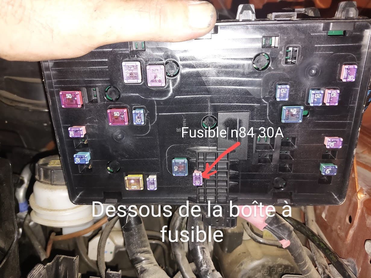

Il y a un fusible pour ce solenoide il est ok au passage quel merde cette bagnole. Pour trouver ce fusible,
j’ai bien galéré. Manuel conducteur en espagnol ca n’aide pas mais quand même. la boite a fusible s’enlève de son logement et il y a des fusible en dessous.

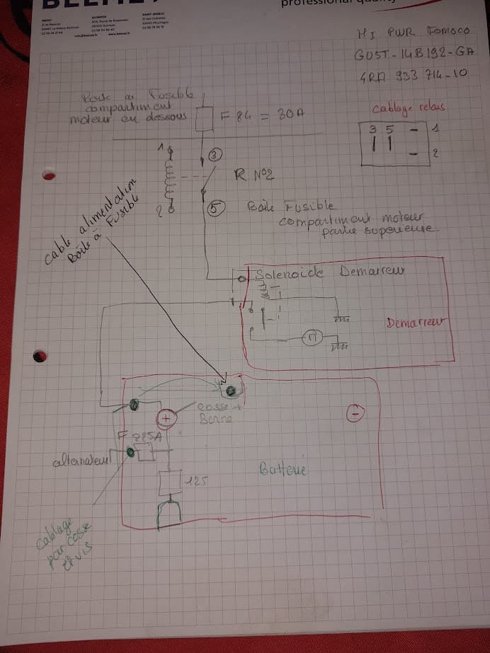

Problème résolu … enfin presque car le véhicule redémarre mais je n’ai pas pu reproduire la panne.
Le problème venait bien d’un problème d’alimentation du solénoïde du démarreur.
J’ai débranché les 2 câbles du demarreur ( tester le solenoide et le demarreur OK)
Test du cable qui va du solenoide au relais borne 5 dans la boite à fusible Ok
la broche 3 du relais va au fusible N°84 dans cette meme boite a fusible
voici le schema que j’en tire :
Pour moi le soucis venait de la boite a fusible sur l’alimentation du fusible 84.
Ce qui est surprenant, c’est que la panne est arrivé de façon franche , pas de signe avant coureur et a disparu de facon franche je dirais. est qu’ en debranchant
Donc c’était presque le relais! :sweat_smile: :sweat_smile:
Pour moi le soucis venait de l’alimentation du fusible 84 mais pourtant je l’ai débranche-rebranché plusieurs fois avant .
Est que le fait de débrancher rebrancher le cable du solenoide a fait disparaitre le probleme ? je ne peux pas l’affirmer…
Ce qui est surprenant c’est que la panne est arrivée de facon franche sans signe avant coureur .
Il ne me reste plus qu’a croiser les doigts pour que la panne ne revienne pas

Visiblement il protege le circuit du solénoide du demarreur
