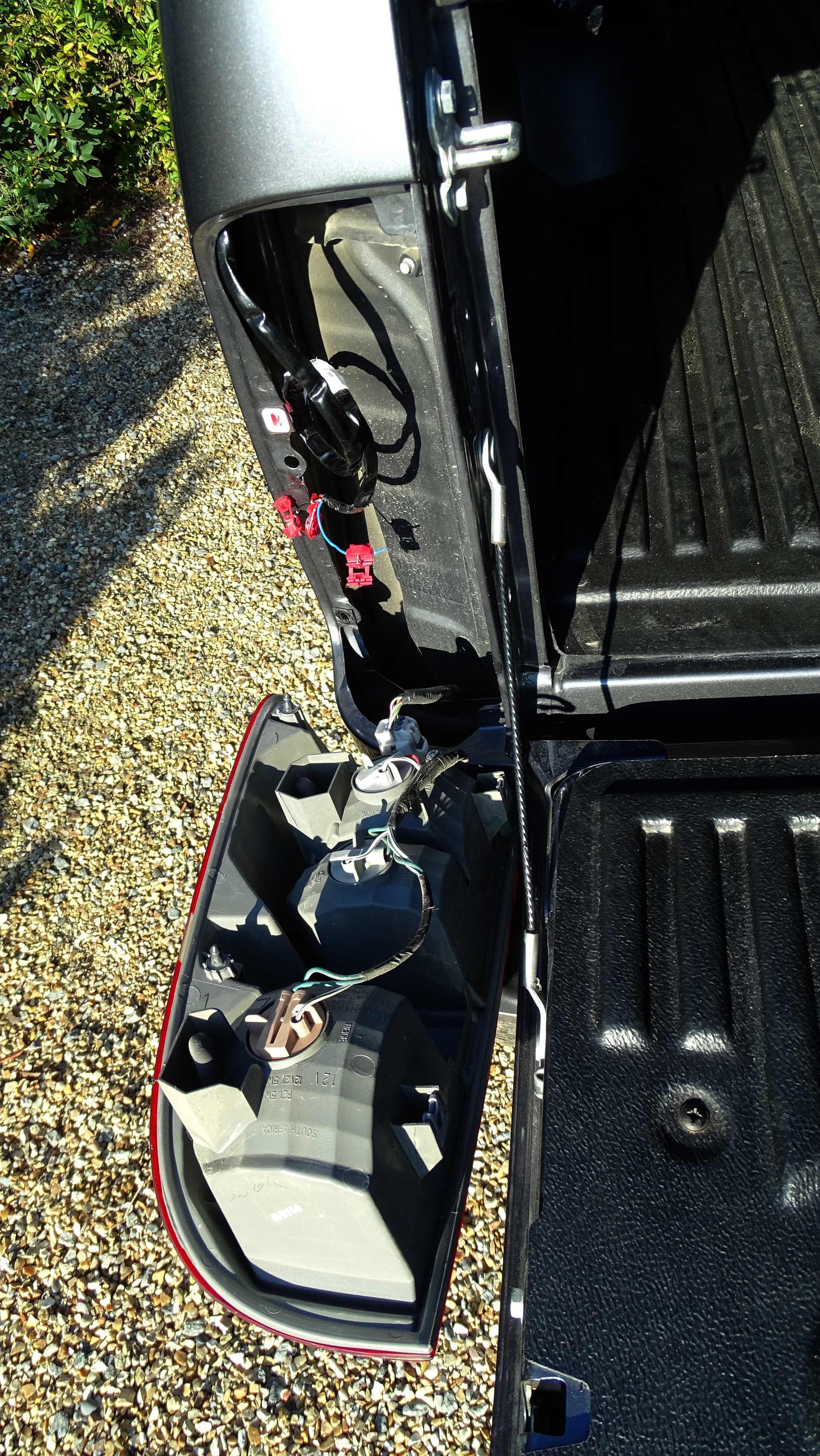

Souvent, le câblage arrive dans les feux arrières.
Pour la centralisation et une lumière, ce sont de petits fils.
Peut-être faire gaffe quand tu le soulèves, il doit y avoir un joint et il se peut que ça colle un peu.

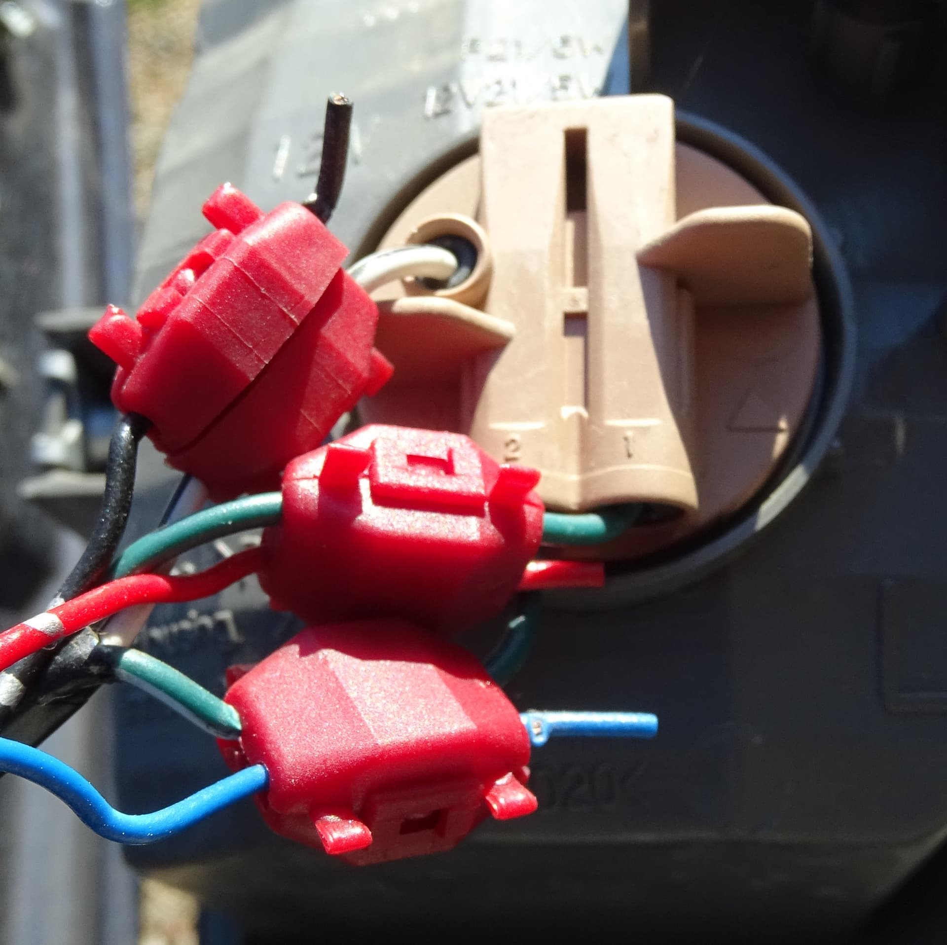

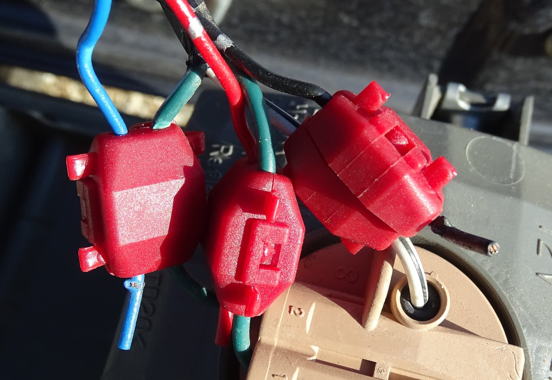

Sur mon HT SJS, le raccordement se faisait à l’aide de morpions sur les câbles d’origine au niveau de feu arrière gauche :wink: . Si ça peut aider …
Bonsoir les morpions c est tres pratique pour certain mais panne assurée dans les trois ans.j en suis alergique.trop de mauvaise expérience.
Effectivement, ça fait quincaille mais je n’ai jamais eu aucun soucis durant les 6 ans où j’ai eu ce modèle de hard top.
T as proteger tes fils apres les avoir enlever ,car l isolant et coupé et l oxidatoon du cuivre s installe.
Tout à fait :wink: !
