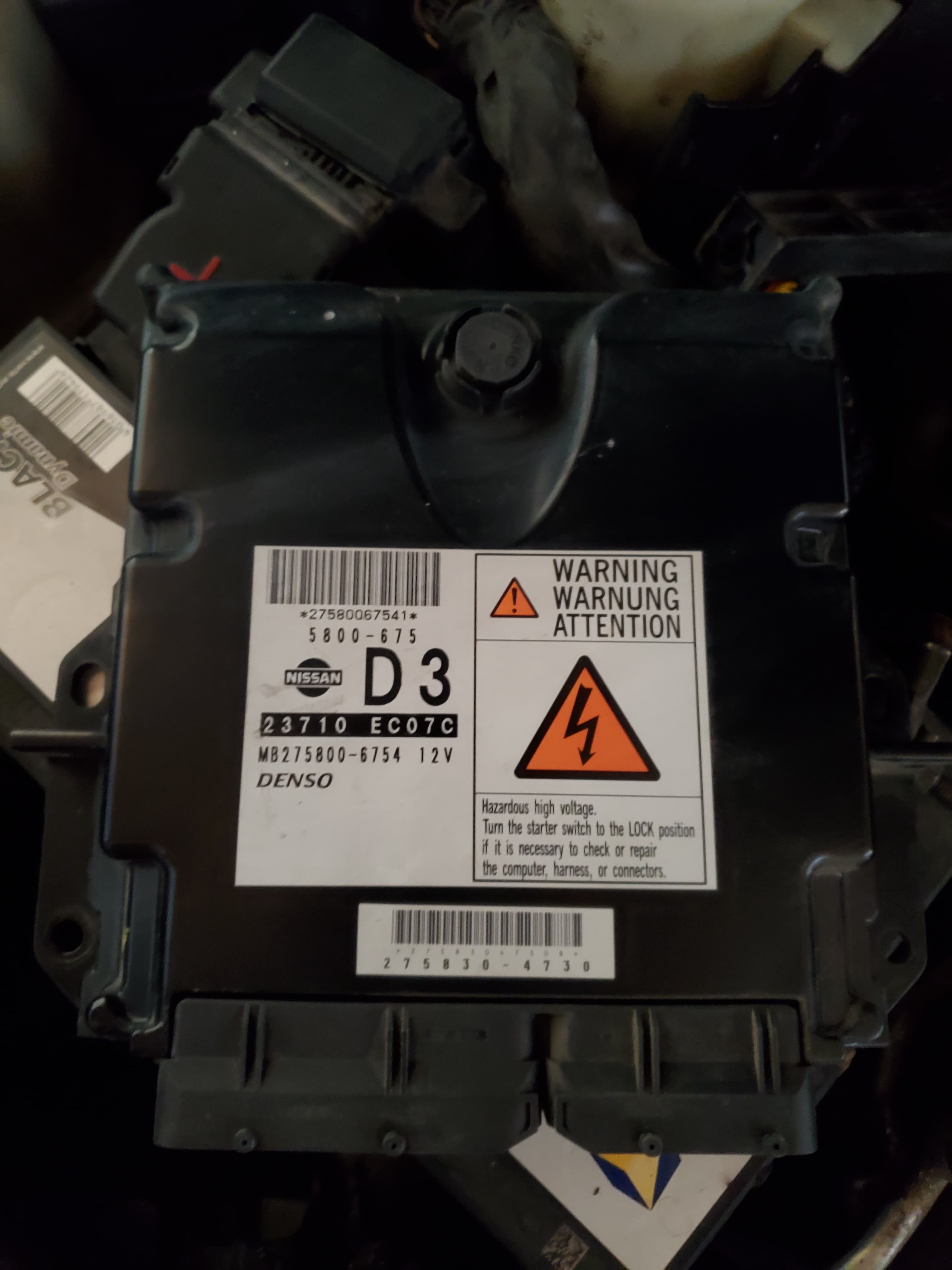

La j ai démonté le calculateur pour pouvoir lire la reference. Demain je vais chez un pro de la reprogrammation (qui lui aussi n avait pas pu coder les injecteurs) pour lui demander comment ce passe un changement d’ECU.
Bon la manipulation fonctionne mais ne regle pas le problème.
Du coup j ai trouvé sur Ovoko, un ECU qui correspond pile au mien. Toutes les références sont identiques !
50€ avec les frais de port, faut essayer !
Bon, en changeant l’ECU j ai le voyant d anti démarrage qui s’allume donc impossible de demarrer… Y aurait il un moyen de shinter l anti démarrage ?
Et si des fois il y a un expert du navara dans le coin de la savoie qui voudrait me fonner son avis ? C est ton jamais !
La je seche et suis a court d idees !
Salut 2GS,
L’appairage d’un ECM neuf semble quasi automatique via maintien du contact d’allumage en position “ON” pendant au moins 5 secondes (dixit revu d’atelier).
Mais pour un ECM d’occasion il faut se “reporter au manuel d’utilisation de CONSULT-III, NATS” ( tjrs selon revu d’atelier).
CONSULT-III étant la valise officielle dédiée navara.
