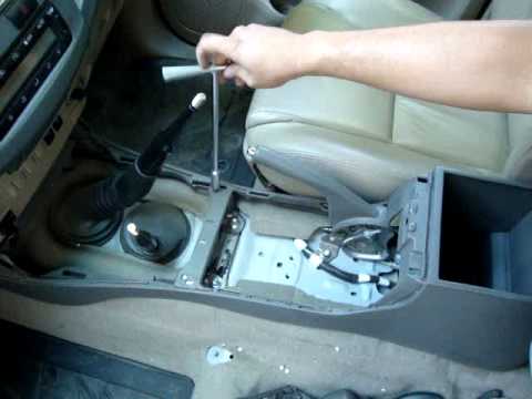

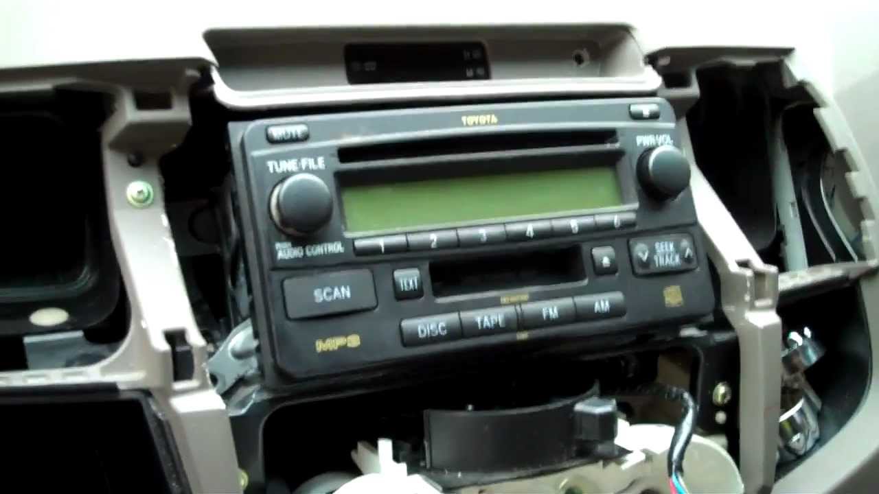

j’ai vu sur plusieur post qu’il y en avait qui chercher des infos sur le demontage du tableau de bord du hilux surtout la partie basse
et je suis tombé sur cette video (en anglais ) mais bon apparament c’est juste clipsé (voir a 9 min sur la video ) pour la partie basse
SUPER !!
Merci beaucoup CALOU17

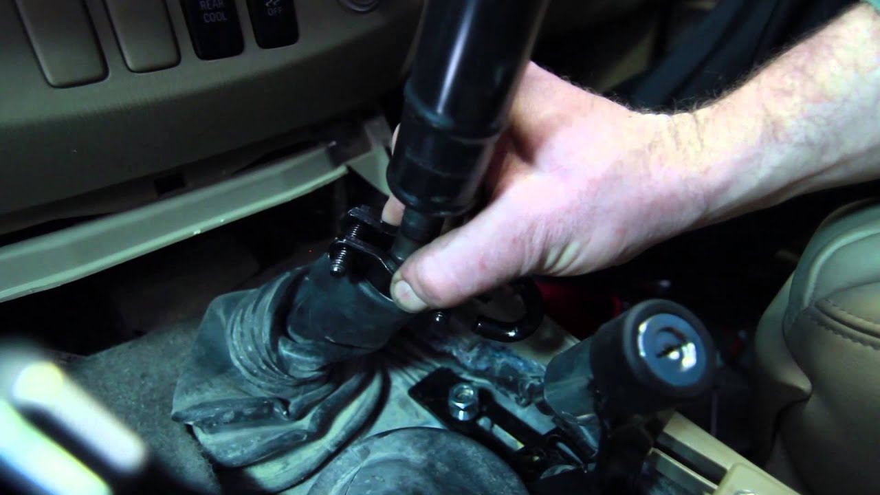

je colle un autre liens tres interessant sur le demontage de la partie centrale qui peut faciliter l’acces a la partie basse
Super je crois avoir trouver le bonheur pour le montage des interrupteurs
Grand Merci
